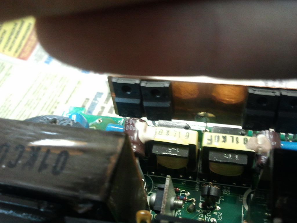

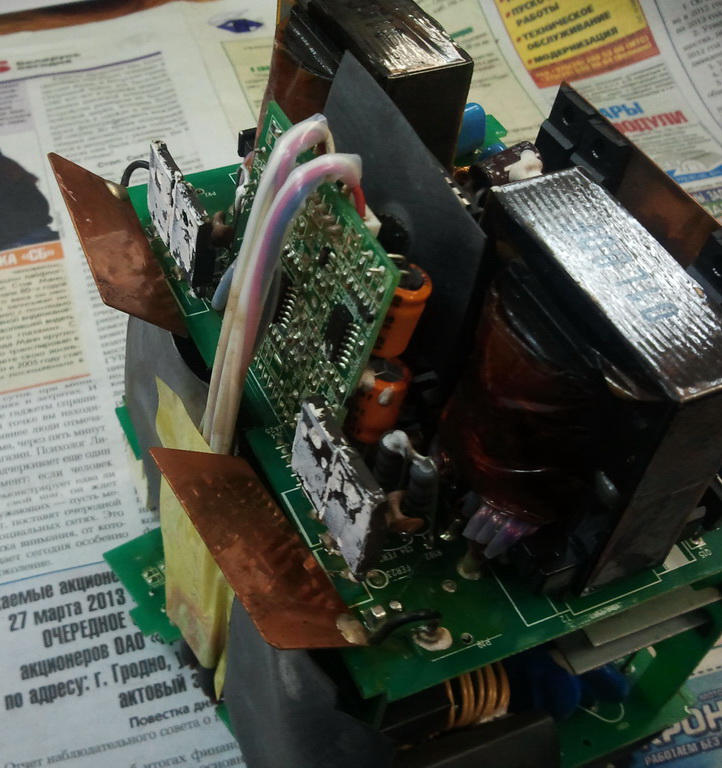

Притащили сегодня пром. БП 24В 20А на поремонтировать... Залез, и увидел прикольные вещи...
Ключи и выходные диоды охлаждаются на радиаторы и по совместительству стенки корпуса. Корпус ес-но земля. Так вот, все в керамических ТО-220, между радиками и корпусами медные пластины-экраны, завернутые в термопрокладки и запаянные в плату... И кстати все усыпано бусами вдоль и поперек... БП от Telemechanicue... у сименса такой жести не видел... БП скомпонован как кубик рубика... ппц просто, чуть щалез =) 4 платы спаяны в короб, и еще 3 к ним прицеплены

... и не смотря на все эти навороты, оно сломалось :)

Да мне что-то современная промавтоматика не внушает в последнее время... Сколько уже банальностей было... Больной вопрос - коричневый текстолит и отпаявшиеся резисторы в цепях измерения тока/напряжения/чередования фаз и т.д.... Сабж не исключение, правда я его не успел включить сегодня, мб еще что там... Я оттуда ржавчины порошкообразной вытрусил пол кило ) Он в лазере стоял, а там это больной вопрос - металл кислородом продувается, и далеко не все что выдуло уходит в вытяжку... В результате все в рже и окалине )
