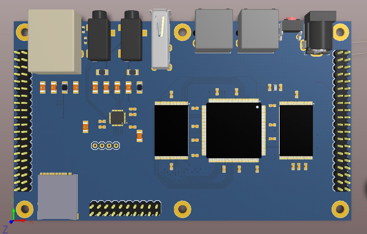

На днях мы с BSVi решили начать разрабатывать новую отладочную плату.
Пока строим концепцию...
Пост будет редактироваться по мере принятия решений.
Итак...
Плата будет размером 120x75мм, что повторяет размеры 4.3" ЖКИ 480x272:
Вместо описанного выше ЖКИ можно установить традиционный для индустриальных применений алфавитно-цифровой 16х2.
На плате планируется установить следующее:
- MCU : STM32F427ZG.
- FPGA : Altera Cyclone III EP3C10E144C8.
- SDRAM : 64Mb (4x1Mx16bit) MT48LC4M16A2-75 или HY57V641620ET.
- Boot Sector Flash Memory : 32Mb (4M x 8 Bit/2M x 16 Bit) AM29LV320D.
- NAND Flash : 256Mb (64M x 8 Bit) K9F5608U0D.
- RS-232
- RS-485
- USB
- Audio
- Ethernet PHY RTL8201
- Разъем расширения Arduino.
- Разъемы расширения PMOD
- SD-CARD
- PS/2
- VGA
- Программатор для ПЛИС и МК ?
- Разъем для подключения камеры.
- АЦП (8 bit, 20Msps) ADC1175
Будем благодарны за критику и пожелания о том, кто чего бы хотел иметь на подобной плате.
Заранее спасибо всем конструктивно критикующим!
С ув. unidk и BSVi

Не совсем предложение, скорее мысли вслух:
Раз на плате будет F4 + Плис + Внешняя память + VGA/HDMI/TFT LCD - туда бы камеру еще в качестве шилда (возможно опционального как и LCD) + микрофон (аудио ведь тоже планируется)
Кроме того, F4 поставить в 144-х ногом корпусе, тогда на ноги будет выведен полный FSMC.
Он, на сколько я знаю, без внешнего дешифратора, может доступаться до 4-х разных устройств.
Таким образом его можно развести на:
1. LCD
2. Память
3. Плисина
4. Камера
А уже пользователь сможет гнать данные с камеры либо напрямую (через F4) на экран
Либо через плисину с какой-то, например, обработкой в тот же F4
Либо плисиной ложить в память, а F4 забирать
И т.д. и т.п.

Возможно стоило бы вместо жки со своим контроллером использовать только саму матрицу, а задачу контроллера повесить на плис. Но в таком случае нужно посмотреть не потерям ли мы больше в GPIO плисины, чем получим отличительной производительности вывода на экран. Что это даст? Это даст кое-какую экономию на жки, более-менее интересный проект для плисины и более шустрый вывод(а судя по тому, что вешаете внешний АЦП - это пригодится для возможного проекта осцилографа).
unidk писал(а):
Victor писал(а):Не совсем предложение, скорее мысли вслух:
Так и планировалось.
Это очень важный момент. Полный FSMC выводить не нужно, а только выводы для SDRAM, но то, что нужно использовать 32бит шину это 100%.
Спасибо за идею с установкой камеры! Беру ее на вооружение и начинаю продумывать реализацию.
А камерку стоило бы вешать на родную DCMI - это будет принципиально для тех, кто захочет потестить именно этот узел в STM32.

я когда делал для себя такую-же плату еще год назад(на перспективу выхода 439-го), то хотел сделать таким образом, чтобы можно было на плату ставить как такой большой ЖКИ 4.3", так и маленький 2.8" на половину платы. Поэтому предусмотрел отверстия в середине платы. Чтобы на вторую половину осталась возможность цеплять шилды хотел сделать гламурные фигурные платы таким образом, чтобы отверстия в середине платы держали обе платы, тоесть отверстия сделанны полукругом. Было бы весьма оригинально, гламурно и узнаваемо, жаль скриншотов не остались показать. Так я за пол года не дождался выхода новых МК, то в итоге даже потерял интерес к stm32 да и к большим платам. В итоге от безисходности(и потому-что хотелось перейти на BGA) параллельно начал делать под МК-конкурент, где мощности чуть больше, по-этому даже забил на установку маленького ЖКИ, но идею шилдов решил организовать немного иначе - через разъем miniPCIe(и не просто так). В итоге я забил даже на эту версию, т.к. недавно вышел еще один новый МК(lpc4370), который меня заинтересовал и захотелось сделать на нем именно маленькую низкопрофильную плату, что-бы как-то оправдать наличие на ней акселерометра и т.д., но это уже отдельная тема.
Автор, в отличие от меня, известен как человек, который доводит работу до конца, по-этому хотелось бы, чтобы получилось что-то крутое,
и надеюсь мои полуфабрикаты-наброски чем-то помогут(основные идеи только с привлечением в проект!(хаха)).
Настоятельно рекомендую:
1. не делать плату с шилдами(особенно под ардуино trollface), как видно ВСЕ и так влазит в такой размер платы.
2. использовать только 32битную шину данных, так как производительность шины весьма скудная для мультимедиа(а мы знаем - пока шина занята - все просто стоит).
3. вывести не 8битный как у всех, а 10битный интерфейс для камеры.
4. не психовать и не ставить ULPI на USB - только зря усложнит схему, займет порты и удорожит плату.
5. не ставить всякие шлаковые микрухи прошлого века(реалтековский фитер и TLC320й аудиокодек), имо пусть будут дороже, но предусмотреть их отсутствие.
6. в 10й раз повторю про LCD: подстраиваться под медленный китайский ЖКИ со своим контроллером со своей конченной распиновкой не очень оптимальных ход.
7. предусмотреть максимально широкие допустимые напряжение питания, чтобы взуть всех конкурентов, которые не могут этим похвастаться.
8. не лепить на EMC больше одного девайса, тк потом будет гемор с разводкой платы. Если плис, то только плис. Так-же ридется выбирать между static и dynamic режимом работы EMC, так как пины и логика работы у них разные.
9. JTAG-и МК и ПЛИС вроди-бы можно соеденить последовательно в один.
10. Придумать замануху вроде перделок-свистелок в виде всяких кнопочек, светодиодиков, крутилок, моторчиков(сервопривод\шаговик) на отдельной фирменной интерфейс-плате.
11. Вышел новый крутой модуль GSM/GPS/3G SIM5320. Буду сам юзать и советую и вам, но увы, у него работа по USB - это нужно предусмотреть. Падла еще и дорогой.
