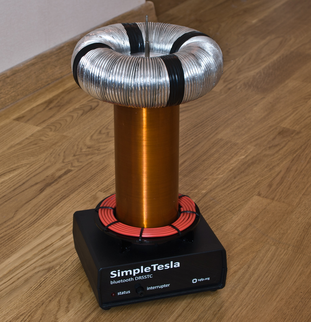

Собрал теслу в одни кусок. Выглядит это так:
Это были хорошие новости
Естественно, есть и плохие. Транзисторы таки сгорели. Первый раз за всю историю ST. Сгорели они 100% от перегрева, потому что к радиатору прикоснуться было невозможно. Сгорели примерное после 2х минут непрерывной работы.
Это могло произойти по двум причинам. Во-первых, у меня стоял эксперементальный токовый трансформатор - кроха PB0026. Возможно, он переключал транзисторы не там где нужно. Где он переключает я не замерял. Во-вторых, радиатор таки может нагреваться токами Фуко. Если это так - то это плохо.
В отличии от хорошей электроники, текущая "механика" ST никуда не годится и над этим нужно сильно поработать. По факту, все кто отписались о постройке ST, строили свои коробки. Обычно это происходит из-за того, что уже есть свои обмотки, но стыдно не предлагать никакой "штатной" механики, как это происходит сейчас.
Итак, выводы:
1. Нужно вернуть токовый трансформатор и померять температуру с ним.
2. По хорошему, нужно бы добавить термозащиту. Но из-за того, что платы уже делаются и делает их много, этого никак не сделать.
3. По менее хорошему, нужно переделывать корпус. Опыта накопилось уже достаточно и есть кучи идей.

Итак, земенил транзисторы, поменял токовый трансформатор и добавил вентилятор. Гонял довольно долго, радиатор ели теплый. Беда в том, что седлал я все это одновременно и не понятно, что именно помогло больше. Мне кажется, что мелкий токовый трансформатор глючил.
Вот как выглядит вентилятор на радиаторе. Можно было бы закрепить и на все 4 винта, но тогда пришлось бы сверлить несквозные отверстия, что геморрой. Поэтому я решил крепить на 2.

Сегодня было тестирование на нагрев. 5 минут непрерывно с настройками 40мкс/300Гц. Нагрева не замечено, жаль не заснял измерение температуры. Да, все это делалось в шумозащитных наушинках.
Вот кстати о наушниках, 30+см стримера от ДРССТЦ уже достаточно сильно лупит по ушам.
Это реально громко, после буквально пол минуты отпадает всякое желание включать снова.
Более того, отпадает не только у меня, но и у домочадцев.
- freeman401
- Сообщения: 56
- Откуда: Архангельск
Первичка не греется? какого сечения провод?
Первичка теплая. Сечение первички - 2.5 квадрата. Сечение провода вторички - 0.18.
