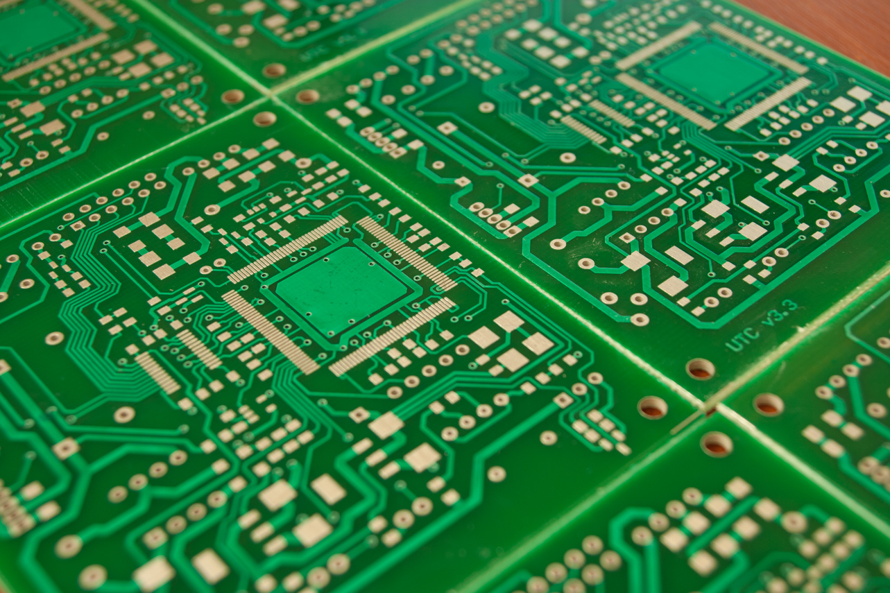

Итак, это продолжение темы, которую я начинал на флае. Как показал опыт i3, процесс ведения темы на своем форуме жудко повышает мою трудоспособность, поэтому вести тему буду тут, несмотря на то, что тут не так много народу.
Итак, вся партия UTC 3.1 распродана и я хочу сделать новую версию контроллера. Что было не так с UTC3.1 ? Да ничего. Это был замечательный контроллер для DRок, но попа хочет приключений в попытке создать самый-лучший-в-мире контроллер.
Планируется глобальный переход на огромную для этого применения плисину - xc3s50an. Я пока пролистал всю документацию по ней, чуть глаза не вылезли, порядка 2000 страниц! Плисина позволит сделать очень крутую вещь - предсказание пересечения тока с нулем, что позволит использовать большие транзисторы на высоких частотах. На плисине возможно организовать кучу дополнительных фишек - как то управление QCW модулятором, тестовый прерыватель, итп.
Что с надежностью? Естественно, вариант на плисине менее надежен, чем на простой логике, но мой драйвер рассчитывается на использование с опторазвязкой, которая в тысячи раз более чувствительна к наводкам, чем плисина. Поэтому, условия в которых будет работать оптика вполне достаточны для работы и плисины. Кроме того, хоется перейти на промышленные, несквозящие драйвера типа IXDN414. У них есть недостаток - их сложно доставать. В любом случае, я буду проводить полное и тщательное тестирование драйвера, что гарантирует, что если драйвер попадет в продажу, то никаких глюков там не будет. Более того, вариант на плисине замечателен тем, что если найдется глюк или пожелание, я без проблем могу обновить прошивку и выслать ее вам.
Что со стоимостью? Хотелось бы оставить ее на том-же уровне, но плисина и драйвера будут стоить намного дороже, чем простая логика, поэтому цена слегка повысится.

Re: Контроллер для теслы UTC
Сразу объясню несколько фишек.
Да, драйвер будет обновляться с компьютера. Если найдется ошибка или захочется новой фишки, но она легко может появиться.
Предсказатель фазы будет работать на бешеной частоте (эквивалентной 1.5ГГц) опыта работы с такими частотами у меня не то, что не много, его просто нет. Поэтому, я долго буду разбираться с черной магией, которая тут будет присутствовать. Это даже интересно.
Я прекрасно понимаю, что настраивать драйвер с компьютера - не удобно. Не будешь же таскать теслу к компьютеру или компьютер к тесле каждый раз, когда хочется изменить значение ограничителя тока. Поэтому, конфигурацию можно будет проводить и через i3. Так как канал связи у прерывателя односторонний, все значения придется вводить в ручную. Кончено, i3 будет помнить их, и если у вас одна тесла, то это не вызовет дискомфорта, но если несколько - можно случайно записать не те параметры в теслу. Над решением этой проблемы я еще думаю. Возможно, в теслу будет программироваться серный номер и конфигурация в i3 будет привязываться к нему.
У оптического входа есть проблема - если вытащить оптоволокно из прерывателя и повернуть его на свет, тесла сработает. Для этого, будет режим i3, когда перед включением, тесле посылается специальная посылка, разрешающая работать, а после отключения, посылается запрещающая посылка.
Ограничитель тока тоже будет настраиваться в цифровом виде.
Для удобного тестирования, пока у вас еще нет прерывателя, будет режим теста. Это - когда прерыватель работать в самом драйвере. С начала, прерыватель будет самый простой. Потом, возможно, я расширю его.
У контроллера будет несколько внешних логических выходов - для внешних оптодрайверов, QCW модуляторов. Сколько и каких выходов нужно, я пока не знаю, просто заложу два аналоговых и сколько получится цифровых.
Для связи с компьютером будет использоваться вот такой переходник USB->UART. Естественно, вы сможете использвоать и свой переходник. С очень большой вероятностью, он у вас уже есть в виде шнурка для телефона, или чего-то подобного.
xc3s50an выбрана потому, что она самая дешевая из тех в которые это все может влезть. Я попытался написать это все на epm240, но не влез и сильно не влез. Кроме того, у xc3 есть умножители частоты, фазосдвигатели и куча других очень полезных штуковин.
Собственно, пока-все. Интересно - нравится ли вам это? Или лучше было бы просто исправить недочеты UTC3.1 и не влезать в такие дебри?

Пришли платы для макета нового UTC. Теперь сейчас поеду за деталями, а потом - паять. Но прошивку для плисины начну писать только после того, как разберусь с midi в i3.
