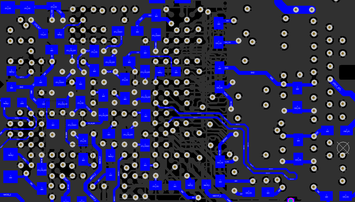

Подскажите, а то никак не могу взять в толк. Развожу DDR2, получается некоторая длина линий addr/cmd (выровнял), и некоторая другая для групп "дата + DQS + DQM" (тоже выровнял в пределах группы). Чему должна быть равна длина дифпары клока?

И так, сделали плату, по моей разводке, работа памяти нестабильна. Заметил такие эффекты:
- если зажать развязывающие конденсаторы DDR пальцем - это улучшает стабильность работы, но под нагрузкой всё равно присутствуют зависания.
- на ножке VREF стоит делитель из двух резисторов 1 кОм. Пробовал один из резисторов заменить на многооборотный подстроечный, покрутив его, удавалось также несколько поднять стабильность.
Нужна ваша помощь в исправлении трассировки.

Вопрос был скорее в том, как это отладить и просимулировать. А картинки - для общего представления, чего я там натворил..

Да имею, щас кое что объясню. На счет описанной вами проблемы у меня сразу бросилось в глаза то как ведет себя сигнал при касании. В целом максимально приближенный ответ уже был дан выше. Самое веселое в вашем случае что это похоже уже плата изготовленная, и похоже предварительно не была промоделирована(моделирования целостности сигнала) или же если и была, то либо не правильно изготовлена на заводе, либо же попросту отсутствуют согласовочные резисторы(или не те номиналы). Резисторы эти нужны по двум причинам 1) обеспечить фидерное согласование и 2) срезать фронты до нужного значения(иными словами уменьшить добротность эквивалента колебательного контура линии фидера), иначе будет резонансный звон и микросхема попросту не правильно будет переключаться так как входе будет не правильный сигнал. Насчет развязывающих конденсаторов - это еще может быть проблема с пульсациями питания тоже.
Теперь пару слов почему такое поведение при касании - нет согласования линии. Волновое сопротивление линии должно быть согласовано на 50 Ом. У вас же похоже линия намного больше чем 50 Ом. Если будет просто дорожка, то у неё будет волновое сопротивление отфанарное, причем стремящееся к 120*пи Ом(если верно помню).
У себя на форуме я когда отписывался в нескольких темах, одна из них вот вполне конкретная.
От завода требуйте точно исполнения меж-слойных расстояний. В моем случае для 133МГц я моделировал под стандартные расстояния (линк). Что там будет в вашем случае с DDR2 это нужно вникать детальнее.
Ну и самое, что тоже сразу же бросается в глаза, это ваш скриншон платы, по ней я сразу могу сказать - будет жопа. Объясню почему - у вас BGA и по требования(пардон линк не дам, и не помню где читал) via должен быть не шире чем 1/3 расстояния между падами(ес-но меньше лучше). У вас же гдето 1/2 или больше, в этой ситуации у вас все параллельные и соседние дорожки и пады делают большие наводки, и там у вас в реале такой звон что ой-ой-ой. Иными слова на данном моменте длины дорожек это последнее что вас должно беспокоить. Но отвечая на него ответ краток - все должно быть синхронно, в теории можно задержать клок на пару тактов, но тогда при включении инициализацию придется запустит 2 раза, потому что 1й может сбойнуть, а дальше тактовая будет непрерывно шпарить, так что будет уже монописуально на сколько тактов в реале задержка у клока..

Плата была промоделирована в альтиуме с помощью этих IBIS моделей - я получил табличку overshoot/undershoot для всех сигнальных линий DDR. Кое-где пришлось шевелить гармошки, чтобы эти иголки не вылезали за среднее значение. Это вся симуляция, которую я провел. Возможно нужно что-то ещё... Симуляцию питания я не трогал...
Согласовочные резисторы отсутствуют, но DDR2 поддерживает внутренние терминаторы, что и было использовано в данной схеме. Вообще схема полностью содрана с LeopardBoard. А он - работает.
Далее про касание - в слое bottom практически ноль сигнальных линий! Только развязывающие конденсаторы... А внутренний слой лежит под плейном, вряд ли я на него пальцем влияю. Стек слоёв вообще такой: top - gnd - mid1 - vdd1 - vdd2 - mid2 - gnd2 - bot.
Про VIA - можно попробовать уменьшить, но не уверен, что кто-то выдержит эти нормы. Даже при текущей разводке - в России нет ни одной фирмы, кто бы мог выдерживать эти параметры.
