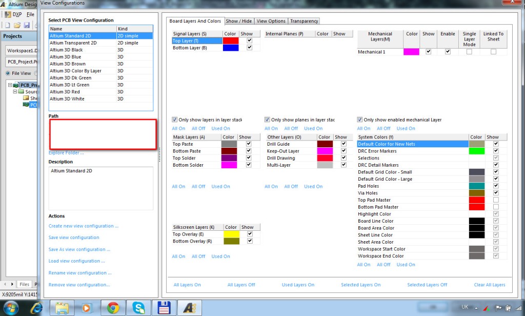

Проблемма: у меня ноут, широкоформатный дислей (всегда ненавидел их, но ноутов с 4:3 сейчас нет (: ). Установил альтиум 14, когда заходжу в настройки, окно не влезает на дисплей и не могу уменьшить. Чтобы нажать "ОК" нужно использовать "таб"
кто знает как решить проблемму?

Системные требования: http://techdocs.altium.com/display/ADOH ... quirements
Так что поможет внешний монитор разве что.

Скройте панель задач и кнопка появится(у меня 800 в высоту, как раз входит, у Вас тоже под панелью просвечивается)
