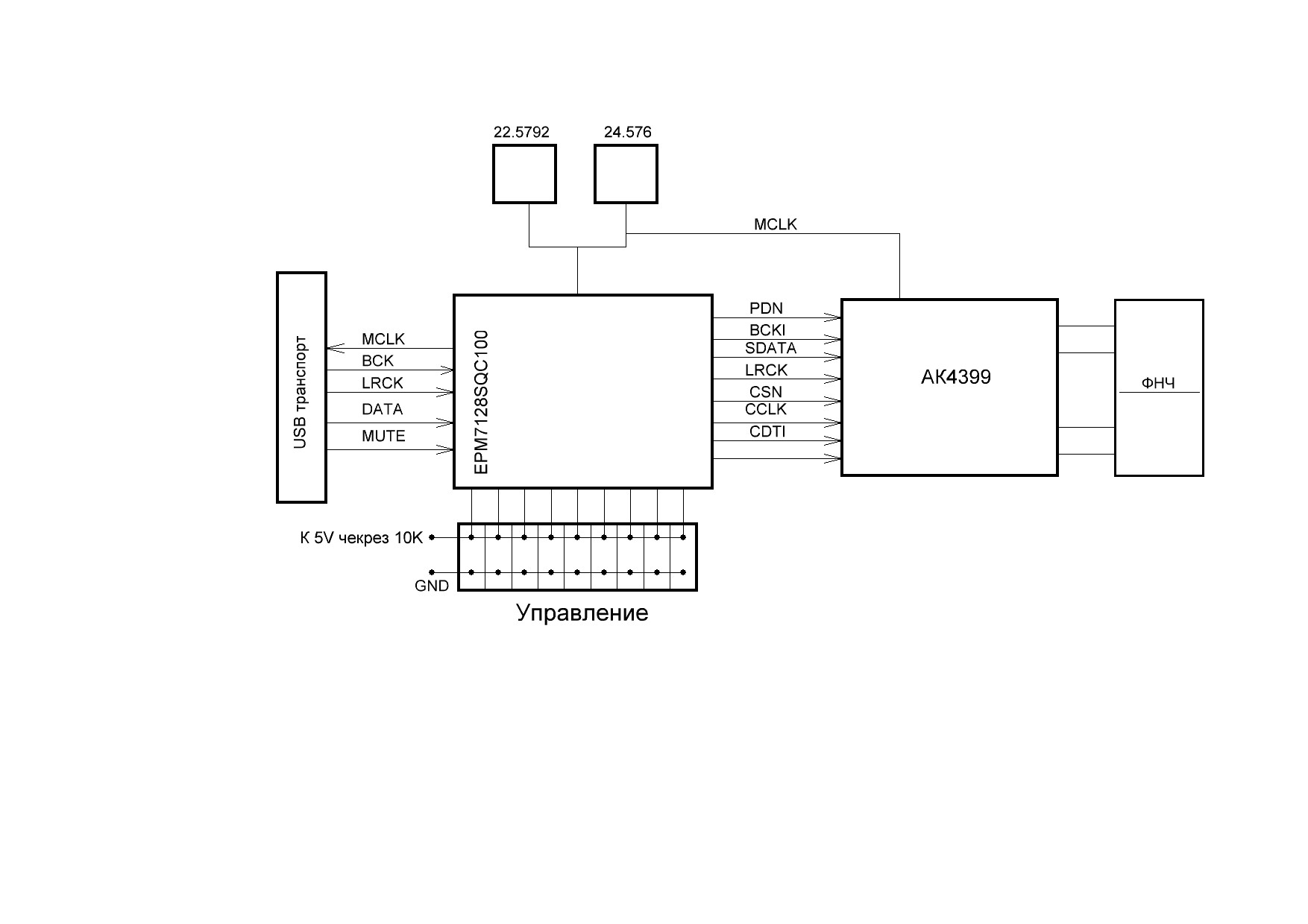

Попробую объяснить что нужно.. Цап AK4399 перед ним стоит ПЛИС EPM7128SQC100. Упрление режимами цап выведено на пины . ( подаем 0 или 1),так же на плате цап установлено 2 генератора на сетку 44и48 кГц. Цап собран и работае но управлени параллельное , а при этом управлении не все функции доступны. Подходит вариант "Пора брать деньги",

Конечно немножко странна схема. Непонятно зачем работать на низкой частоте, когда можно синтезировать нужную из плис. Дальше: какой USB интерфейс используется? Какая роль джамперов, если как кажется данные для ЦАП лезут из УСБ? Готова ли плата? Где ее можно в живую пощупать?
