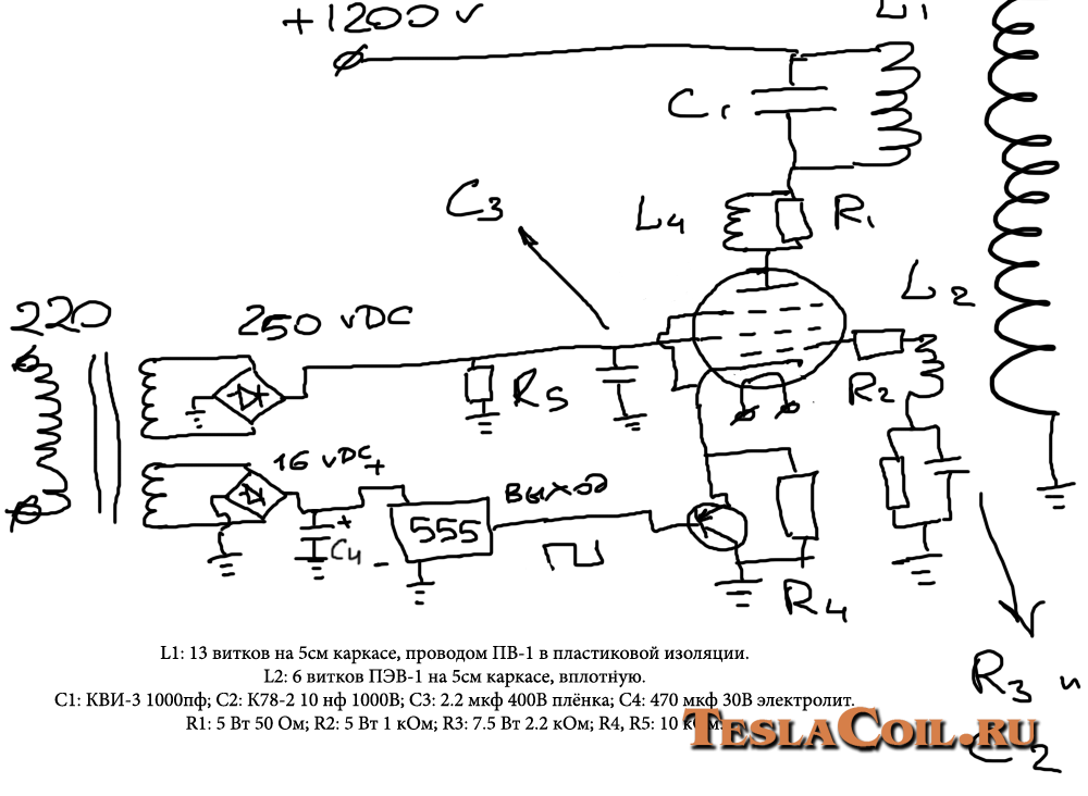

Попала ко мне в руки пара ГУ-50ых, после чего незамедлительно было решено собрать теслу :)
Что было сделано по этой схеме:
Только вместо трансформатора на 250 на 2-ю сетку был заюзан резистор в 20кОм от + питания.Питание - сетевой учетверитель(около 900В, вроде), шунтирующий кап 2.2 нФ к15-5.Вторичка 5см диметром на 24 выстой (645кГц), первичка - 11.5см диаметром 1 мм проволокой в изоляции, обомотка обратной связи тем же проводом 1 мм на том же каркасе, содержит 8 витков.Всё заработало сразу же с первого пуска, но после некоторых ковыряний изначальные около 30 витков первички уполовинились до 15.Контурный кап - 5 штук КВИ-3 на 220пФ, дающие, если верить тестеру, 1.15нФ ёмкости.Анодный дроссель намотан на резисторе 68 Ом 5Вт и содержит около 15-20 витков.Гридлик - 3.3кОм, 10нФ на землю +1кОм перед сеткой.
Теперь о главном - естественно анод лампы калится, что меня никак не устраивает, в следствии чего была предпринята попытка осуществления прерывания, тыканием биполяра в катод (там стоит NPN транзистор 2SC3461 - 1100В 7А).Эмиттер - на землю, колектор - к катоду лампы, на базу - сигнал с прерывателя (база подключена напрямую к выходу прерывателя) на Э-К 10кОм резистор. Попытка прерывания повалилась - вроде всё нормально, резистор (10кОм) холодный, транзистор тоже, если не подать сигнал на базу, тесла не работает вообще, но при включении прерывателя тесла выдаёт СW-шный пушистик, который так же калит лампу, при любых конфигурациях прерывателя.При том калится только лампа - всё остальное холодное/тёплое.Что блин я делаю не так?
Потом - непонятным макаром внутри лампы голубоватым светится сетка, точно не скажу какая, но читал на форумах, что это нормально.Так это норма?
Ещё вопросик по ОС - я её вообще пока не трогал, ибо не имею никакого понятия как её считать, поэтому тупо скопипастил.Если не трудно, поясните от чего зависит сопротивление/ёмкость в гридлике.

UPD: Разобрался с прерывателем, 555-я не может рулить транзистором, судя по всему он тяжелый для неё, так как при подключении выхода к транзистору выходная амплиткда сигнала сильно падает(как оно вообще заработало удивляюсь :shock: ), поставлю на выход прерывателя комплиментраный эмиттерный повторитель на кт814 и 815, посмотрим что будет.

С повторителем всё заработало, но не успел я толком оценить работу при полном питающем, как произошёл прострел в лампе и вынесло транзистор, всё остальное целое, включая лампу.Мда, стоило превысить питающее на 100В, относительно даташита на лампу (900В, вместо 800) как тут же начало стрелять, а я на флае читал что и киловольт она держит спокойно...

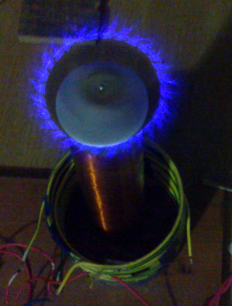

3.После всех манипуляцый был произведён первый пуск.И тут я просто офигел :) Мало того, что на терминале искрится около 2см пушистика дикой мощи (при поднесении предмета стример превращается в белую жирную дугу и дико греет онный предмет), воркуг теслы офигенное поле, так ещё и лампа не то что не калится, а даже обычный нагрев баллона не превышает по ощущениям 80-90 градусов :D Точно перехожу на 45-ю (Целесообразно ли менять название темы?) ещё и планирую аудиомод подкрутить по схемке:

UPD: Подшаманил с резонансом - 3-4 см СW куст, лампа - нормально :D

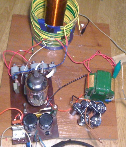

Скомпоновал все кишки теслы на одну плату, в результате это выглядит так(учетверитель справа - от другого устройства :) ):

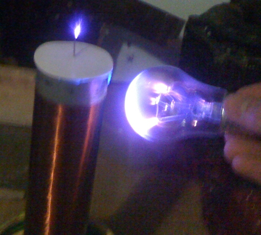

И немного побаловался:

Сообщение Qic » 01 дек 2014, 22:51
Ну по поводу прогрева и кислорода я то и имел ввиду, меньше кислорода - ниже шанс прострела, да и катоду лучше живется.
Результат как я смотрю без особой настройки очень даже. Наверное это максимум ЦВ без настройки что можно выжать. На (как принято называть) стоккато емнип кто-то вродебы сантиметров 6-8 (или даже 10) выжимал с 45й.
Лично я бы мотал первичку с кучей отводов на канализационной трубе, в прочем как и ОС, только ОС на куске муфты для трубы первички, чтобы была подвижная.
Сначала настроить по виткам первичку ( я бы ёмкость оставил не 5 конденсаторов, а штуки 3, не могу аргументировать прям сейчас, но VTTC запомнились качественно большим числом витков первички, штук 12-18, как-то связано с результирующим сопротивлением контура), а потом елозить обмоткой ОС и экспериментировать с гридлеаком.
Лично мне не дает покоя схема усилителя с заземлёнными сетками, только это усилитель а не автогенератор, и еще схема ВЧ факельника на полосковой линии. Но это уже совсем другая история.
