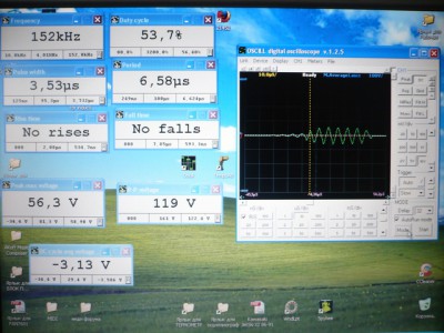

помехи при переключении на 36 вольтах

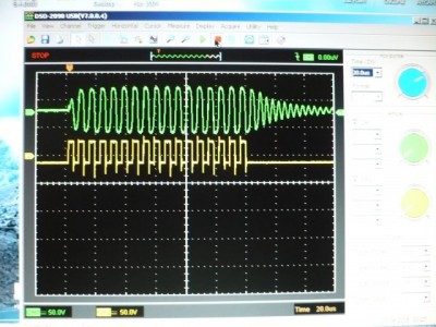

осцила- ток и ключ в нуле тока
осцила на самом индукторе
влючение на 36 вольтах

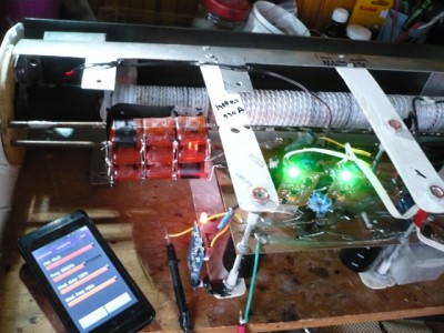

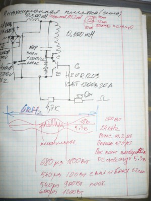

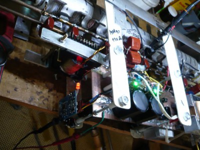

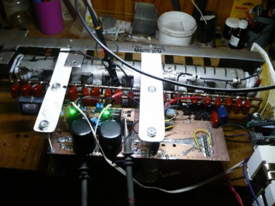

Сообщение savol » 11 май 2015, 19:37
продолжаю исследование в квазирезонансной индукции-пока достиг отметки в 1100вт220вольт ,резонансноя частота индуктора 90кгц,сила114кгц,накачка40мс,частота накачки 5кгц,ограничение 350ампер.выкладую фото инукционной печки valeri 2.0 в дальнейшем буду делать по ее схеме так как дешевле и быть не может-в ней даже нет электролитов
схема печки валери

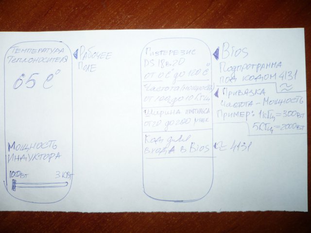

чего хотелосьбы
примерный вид

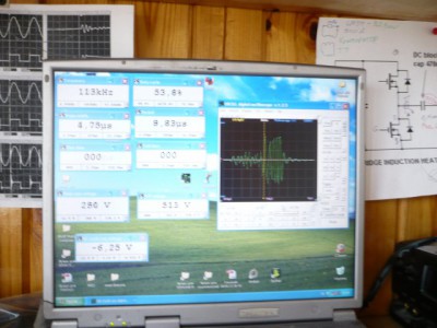

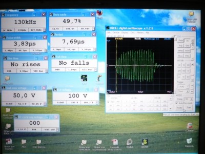

Сообщение savol » 01 июн 2015, 21:57
хочу продемонстрировать другое применение SI в качестве эксперементальной системы предварительной настройки частоты накачки и ширины импульса. при настройке и поиске резонанса удовольстаие неописуемое
осцила при 1400вт
SI
перед дросселем 130 ампер при 1400вт 5кгц накачки по 40мс

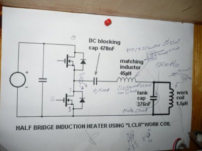

схема англичанина(представлена выше) оказалась на практике не дееспособной для нагрузок выше 1квт из за сильно больших разрывных токов-слабое звено это дроссель.сейчас буду проектировать по схеме Семенова А.Г очень грамотно все описано-выкладую в пдф http://www.radioland.mrezha.ru/dopolnen ... /elcon.htm или вот https://docviewer.yandex.ua/?url=ya-ser ... 7004878663 от International Rectifier
Сообщение BSVi » 04 июн 2015, 12:28
Подозреваю, что SI плохо подходит для таких штук. Отопление все-же должно работать в CW, без прерывателя вовсе, иначе будет треск. Для регулировки мощности можно придумать кучу алгоритмов типа пропуска периодов или фэйзшифта. Та схема англичанина работает в индукционных плитах. Ее большое преимущество - одни транзистор. А это значит, что не нужно мучатся с драйвером верхнего ключа, сквозняком. эффектом миллера, итп.
Сообщение savol » 05 июн 2015, 19:03
так прерыватель убираеться в SI движком вправо на 100%-и идет постоянная с изменением ширины импульса-то что мне и нужно,а схема англичанина на двух ключах http://www.richieburnett.co.uk/indheat.html ,а схему на одном ключе и фото плитки вот- http://vip-cxema.org/plugins/content/ju ... FvZT0x.jpg и вот http://vip-cxema.org/plugins/content/ju ... w1MA==.jpg у меня в процессе экспериментов сложилась дилема ,есть три резонанса на графите 14,37 и 90кгц.более-менее стабильная работа мостовой системы только на полевиках irf450 и большим e70|33|33 понижающим трансом на частоте 135кгц-максимальная мощность примерно 1800вт и больше не вывозят ключи-моя задача уменшить количество компонентов при этом увеличить энэргоэффективность(1.уменшить площадь радиаторов.2.убрать громоздский транс,при этом поднять мощность до 3квт)это реализовать может только резонансная система-вот и работаю в этом направлении ужэ 6й год.

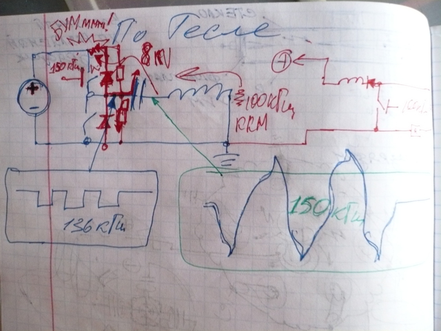

решил сделать пробную версию нагрева по тесла-схеме .первая особенность при включении 220вольт-это самопроизвольный мощный (выбивает пакетник на 10ампер-но силовая и другие компоненты целые)пробой высокого между плюс и минус на электролитах.кто сталкивался с подобным явлением ?
тесла схема
осцилла при 36вольт 22ватт
Сообщение savol » 17 июн 2015, 23:04
разобрался почему происходил выброс напряжения и тока-все дело в частоте ккм-100кгц,холосто, ходу,резонансе индуктора -90кгц. и полумостовой схеме.надо делать алгоритм запрещающий работать ккм на холостом ходу.когда индуктор и ккм включаются чуть-1с с задержкой все работает как надо и вышел сразу на1600вт 220вольт при частоте накачки 1500гц при 80мсек и резонансе 150кгц,на тесле +ккм viewtopic.php?f=27&t=777 все работает так как резонансная частота 230кгц .сейчас буду делать без ккм.

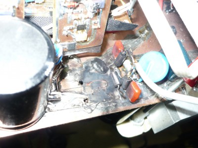

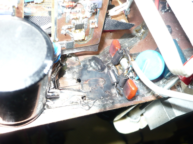

Сообщение savol » 27 июн 2015, 21:12
собрал без ккм .получилось компактно с блоком питания на одной плате,скоро доделаю драйвер с защитой от пониженного напряжения,так как произошел инциндент при выключении инвертора ключи не закрылись и соответственно сгорели

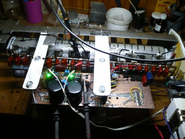

Сообщение savol » 05 июл 2015, 22:42
значит дошел до 1600вт(60мс-накчка.3700гц) стабильной работы ,далее 1700 перегрев -срабатывает защита-проблема в охлаждении индуктора.думаю о трансформаторном масле и погружении всей системы в емкость с оным,как вариант?что скажите?

Сообщение webkirov » 06 июл 2015, 17:34
А не боитесь, что это масло у вас вспыхнет? Лучше и дешевле дистиллированной воды для охлаждения нет.
