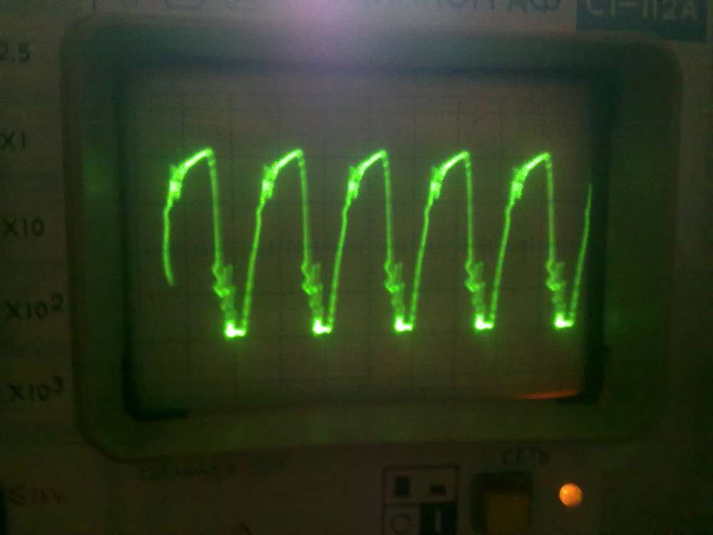

Здравствуйте, недавно сделал SSTC по стандартной схеме Стива, но с обратной связью с помощью ТТ. Драйвера - ucc37322, ключи - IRFP460. RD-цепи присутствуют В процессе настройки столкнулся с непомерным нагревом ключей. Из-за чего такой нагрев? При 30В ток около 0.5А, процессорный радиатор очень сильно нагревается. Мне кажется, что сквозняк большой. Осциллограмму сигнала на затворе прикрепляю. То ли сигнал такой кривой, то ли осциллограф так глючит от теслы.

Скорее-всего, перепутали полярность GDT.
Сообщение super_bum » 10 июл 2014, 17:51
А, она еще с первого раза не включается. То есть, чтобы тесла заработала нужно пощелкать выключателем включения силовухи.
Может это из-за того, что я диоды последовательно не ставил, а только параллельно фетам?
Сообщение super_bum » 18 июл 2014, 20:31
Оказалось, что неправильно рассчитан GDT. Вместо 2 витков, а нем было 7.
