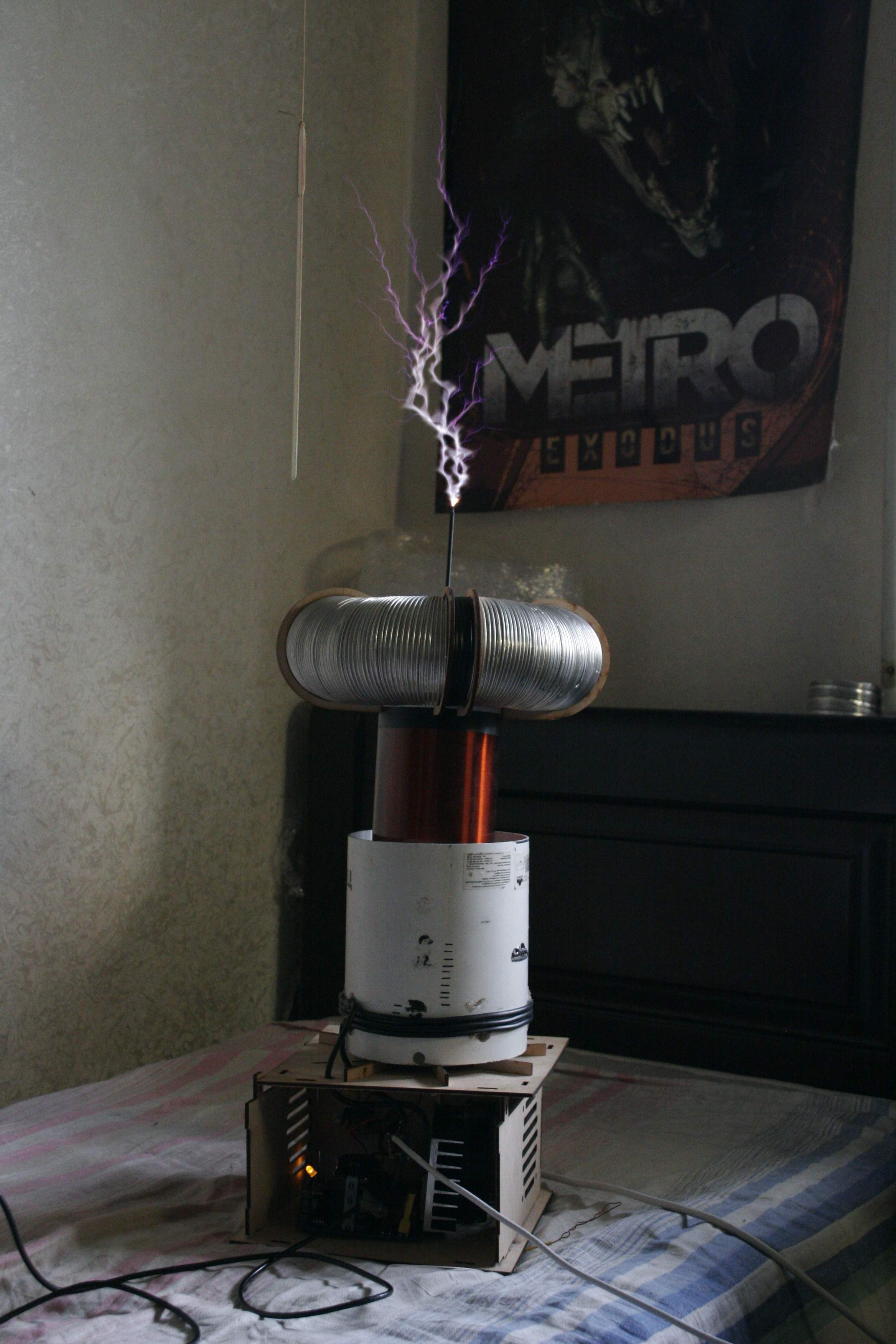

P.S. Да, стоит упомянуть что нынешняя силовуха уже слабо подходит для работы с вторкой от ST3 которую отослал.
К ней платка подключается, и вполне работает, но это уже предел и ключи достаточно быстро прогреваются от мощного тока.
 Высота разряда в корпусе ST3, 35 см
Дабы гонять как на фотке — в идеале уже юзать сдвоенную пару ключей FGH40N60SMD, или что-то вроде мини-бриков IXGN60N60C2D1.

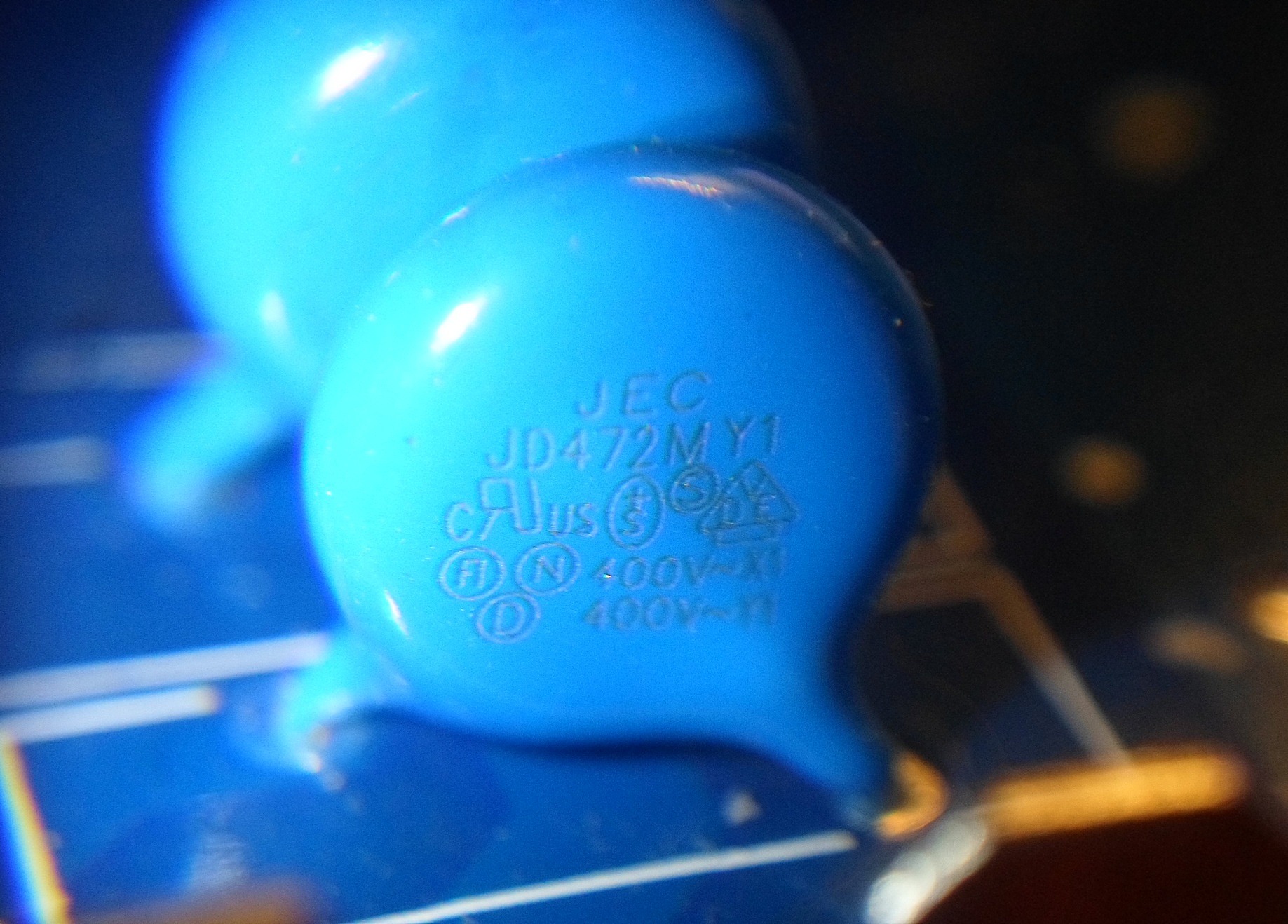

KirillP wrote:Как вы реализуете виртуальное заземление для воорички ? Через Y конденсаторы или через обычные плёнки ? Ведь если просто каснуться молнии то будет больно , а если каснуться и при этом будет пробит конденсатор (если это обычная пленка) который висит на фазе , то мновенно убъет , ведь у молнии будит ток автоматов сети (допустим 16 А)
Работать будет любой конденсатор, но как уже было упомянуто — выход такового из строя хорошим ничем не кончится. ;)
По сути, Y1-конденсаторы и были разработаны для случаев, где уход такового в закорот может привести к поражению человека электрическим током.
Фишка Y1 керамики — это т.н. самолечение(a.k.a. self-healing), он никогда не коротнёт, в случае чего просто теряет ёмкость. Ставят такие кондёры например в импульсных питальниках, соединяя 310В линию на входе трансформатора с линией у него на выходе(например 19 вольт), это делается для гашения помех. Вроде, про случаи, что чей-то ноутбучный питальник вдруг начал выдавать 310В я не слышал. :)
В небольшие катухи ставлю 4.7 nF Y1, они кстати и не такие дорогие, у нас в розницу 6 UAH/штучку(или $0.21). Единственная проблема — об их существовании продавцы обычно не знают и приходится допрашивать.
 Как выглядит Y1 керамика:

Конденсатор может сам по себе оказатсья корявым, и если его коротнёт по причине брака — наружный супрессор не спасёт.
