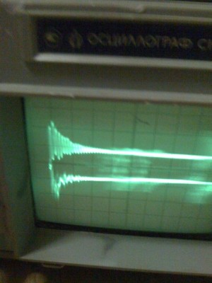

В общем вроде всё а протестировал, осцилограммы 4.3нФ с 2 вторичек:
20нФ:
Меня беспокоит два вопроса:1.Дэд-тайм, как мне кажется, не формируется, ибо в даташите сказано, что порог открытия/закрытия транзистора 4В(если я туда гляжу), и если я подключу ГДТ будет "дуть cквозняк".Собственно илюстрация:
Если я всё правильно прикинул, красная линия - приблизительный прог открытия/закрытия транзисторов и как видите один транзистор не успеет закрытся, как второй уже откроется, что приведёт к всем извесным последствиям.Подскажите, пожалуйста, что с этим делать?(предполагаю, что надо увеличить сопротивление резистора). Второе - греются UCC-хи, вроде при 4нФ умеренно порядочно, но при 20 уже сильно (хотя тоже не уверен, так как при 20 нанах, у меня глюки с подключением были и может это из-за этого, но сам факт нагрева присутствует).Помогоите разрешить эту досадную проблему, пожалуйста :( .
Re: SSTC от Nikomo
Posted: 23 Mar 2013, 22:46
by iEugene0x7CA
Да, увеличь R в RD цепочке. А какое там кстати сейчас стоит сопротивление? А то как-то с виду такое чувство, что этой RD цепочки и нету вообще.
Но если вообще, на данном этапе нужно было просто удостоверится в сигнале, который выдает GDT, теперь пора подключать системку к полумосту, запитанному от какого-нить мощного транса, потом уже можно будет ставить умножители на входе(если развязывающего транса и ЛАТРа нету). Ничего не взорвется.
Насчет гена, можешь использовать VCO из 4046, я из него 3 мегагерца выжимал(правда на такой частоте из-за индуктивности проводков прямоугольник превращается... В синусоиду! :) ), 500 кило даст запросто.

Понятненько, спасибо :) .Cтоит там 5 Ом(4 с чем-то если по реальному смотреть), и эти самые 5 ом нехило греются, очень нехило...

Nikomo, линию ты провел не на пороге открытия, а на -пороге открытия, она должна быть выше нуля (ноль у тебя - по середине сигнала). UCCхи и будут греться, им положено. Главное, чтобы не перегревались. 20нф - это довольно много.

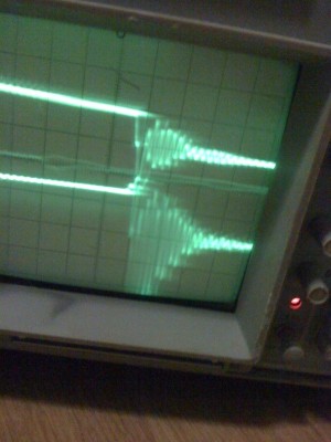

Собственно такой долгой задержкой проэкта послужила смерть инвертора 74НС14, без которого не работает ничего должным образом, из-за использования двух 32-х UCC-х.Не стал я мудрствовать лукаво и после заезда на радиорынок, просто заменил его на новый.Всё заработало и я начал понемногу смотреть, что же будет с силовухой при подаче на неё мааааленького напряжения.Всё подключив на соплях и через 100Вт резистор 1кОм в цепь питания, которое идёт от ЛАТРа к силовухе, начал смотреть, что присходит на затворах транзисторов.То что я увидел, меня разочаровало :( Мало того, что при питании в 5В на силовухе, сигнал на осцилле сильно увечился, то бишь становился размытым и непонятным (предполагаю, что это из-за незаземлённости апарата, если не так поправьте), то ещё и сигнал на затворах превращался в чёрт знает что(если, конечно, это не из-за глюков осциллографа):
Сигнал с затворов, сильно разтянут во времени, для того что б хоть что-то разглядеть
Напряжение на силовухе 5-10В
Решил я заземлить осцилл(не знаю правда пока куда, в батарею или в водопровод :) ) и посмотреть что будет, но тут восстаёт новая дилема - надо бы отвязать ЛАТР от земли.И так как искать и покупать отвязывающий 220-220 трансформатор для меня накладно и по времени и по деньгам, вопрсик:можно ли гальванически развязать щупы осциллографа, так что б спокойно мерять всё что надо?(слышал, что так делают, но сильно понаслышке)

Заземлил я осциллограф в батарею и запитал силовую от мощного накального трансформатора (6.3В).При таком питании, без баласта, на затворах творится ужас:
Если я всё правильно понял, это из-за наличия сквозняка в полумосте и для его устранения надо ещё увеличить затворные резисторы, я прав?

Резистор последовательно с первичкой GDT на 10 Ом 5 Вт кинь, а на затворы 15-18 Ом 2 Вт. Звон подавить должно знатно.
И питание смени, не обязательно, чтобы мощный был транс, главное, чтобы на напряжение не менее 25в, мощностью ватт 100.
Re: SSTC от Nikomo
Posted: 01 Apr 2013, 09:46
Эм, 5Вт - это большой перебор, тем-более, 5Вт резисторы обычно проволочные и можно много лишней индукицвности хватануть. Тебе нужно поставить обычный 0.25вт или 1206 резистор. Ставь 4.7ома. Да, снимай сигнал только с одного затвора и земляной конец щупа должен быть очень коротким (не больше 2см), обычно используются пружинки. Оба затвора сразу смотерть не получится - получается земляная петля, которая ловит очень много помех.

Я разбивал импортные 5-ваттники, витков там мало, индуктивность не выше пары сотен нГн, сигнал особо не портит, так что можно смело юзать.
Мощность такая берется с расчетом на выход драйвера в CW(600 кГц, при вторичке Nikomo ясное дело можно меньше), в режиме которого именно этот резистор возьмет на себя все пекло, в то врем как дрова будут оставаться относительно прохладными. При прерывистом достаточно и ватта, но не менее, ибо все равно нагрев есть, 0.25 уже через 10 минут работы почернеют, проверено.;)
