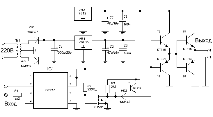

не могу разобраться со схемой,нужна помощь! R1 стоит на 3 ноге оптопары,как это работает? 8 и 7 ноги закорочены всё правильно?

Оптопара состоит с излучателя света и фотоприемника. По даташиту на 6n137 можно увидеть, что её ноги 2 и 3 это светодиод. Светодиод подключен через резистор для ограничения тока через него. Также по даташиту видно, что в качестве фотоприемника в 6n137 используется логический вентиль И-НЕ, он же NAND. По таблице истинности, вентиль И-НЕ выдаст логический 0 только если оба входа будут по 1. Вот по этой причине нога 7 закорочена на 8 (питание).

я не оч.большой спец.собирал несколько иначе т.е сигнал с гена через резистор подан на 2 ногу 6н137 т.е на анод светодиода,а в этой схеме получается в обратную сторону на катод вот и интересуюсь. Но в любом случае спасибо за ответ!

MdAD-Q писал(а):Оптопара состоит с излучателя света и фотоприемника. По даташиту на 6n137 можно увидеть, что её ноги 2 и 3 это светодиод. Светодиод подключен через резистор для ограничения тока через него. Также по даташиту видно, что в качестве фотоприемника в 6n137 используется логический вентиль И-НЕ, он же NAND. По таблице истинности, вентиль И-НЕ выдаст логический 0 только если оба входа будут по 1. Вот по этой причине нога 7 закорочена на 8 (питание).
если вас не затруднит ответить ещё на один вопрос,относительно питающего трансформатора. Относительно его вторички,она получается со средней точкой (т.е с общ.землёй) правильно? И насколько это критично в данной схеме? И в печатке явно не состыковки со схемой 2и3 ноги,на схеме R1 на 3ноге а на печатке на второй вот:
косяк случайный или закономерность как думаете?

alekxandr68 писал(а):если вас не затруднит ответить ещё на один вопрос,относительно питающего трансформатора. Относительно его вторички,она получается со средней точкой (т.е с общ.землёй) правильно? И насколько это критично в данной схеме?
Не критично, можно и вторичку без отвода и даже диодный мост а не диоды :-) Как в другой схеме.

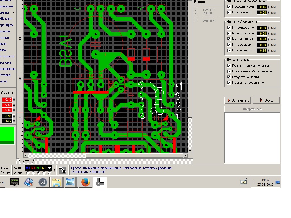

alekxandr68 писал(а):И в печатке явно не состыковки со схемой 2и3 ноги,на схеме R1 на 3ноге а на печатке на второй
Там нет разницы с какой стороны подключать резистор, лишь бы он был в цепи последовательно :)
гуд,вас понял,ещё одно уточнение стаб 78l05
на фото исходя из даташита нога out стоит к + полевика C1 хотя по логике вещей должна смотреть прямо диаметрально в противоположую сторону т.е к С2 или меня проглючило :D уже от невростении????? Не сочтите мои вопросы бестактными ,за последние 3 месяца это уже пятая версия драйверов.И ни одна из предыдущих толком затворы не тащила,мосфетов зажаренных немерено уже скоро нервный тик начнёт долбить :D :D :D :D Бужуйские версии считаю по своему узкому мнению непрактичными ввиду вылетов последних,менять нужно целиком хотелось что-то поддающееся мелкому ремонту.
MdAD-Q
Сообщения: 84
Сообщение MdAD-Q » 23 июн 2019, 21:23
alekxandr68 писал(а):гуд,вас понял,ещё одно уточнение стаб 78l05image.png на фото исходя из даташита нога out стоит к + полевика C1 хотя по логике вещей должна смотреть прямо диаметрально в противоположую сторону т.е к С2 или меня проглючило :D уже от невростении????? Не сочтите мои вопросы бестактными ,за последние 3 месяца это уже пятая версия драйверов.И ни одна из предыдущих толком затворы не тащила,мосфетов зажаренных немерено уже скоро нервный тик начнёт долбить :D :D :D :D Бужуйские версии считаю по своему узкому мнению непрактичными ввиду вылетов последних,менять нужно целиком хотелось что-то поддающееся мелкому ремонту.
Ориентируйтесь по приложенной автором к статье печатке ;)
