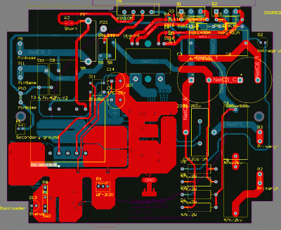

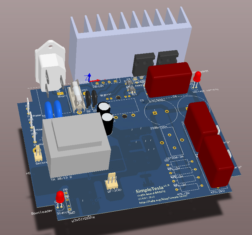

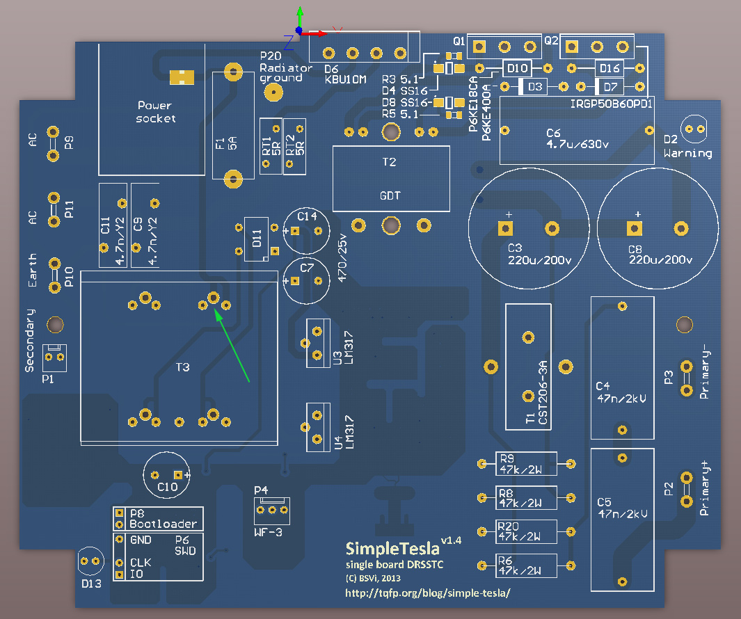

Вообщем, развел новую версию. Отличия от старой мелкие, но есть.
Вроде бы, все. Если у вас есть идеи, говорите, пока не сделал, надеюсь последний, макет
- Трансформатор заменено на меньший, без ушек. Освободилось много места.
- Из-за освободившегося места, разъем для вторички перенес на край платы. Так будет удобнее
- Трансформатор тока стал ближе к транзисторам, а дорожки от него стали намного толще - должна улучишться форма сигналов на затворах
- Затворные супрессоры теперь становятся в притык к трназисторам.
- Исправлены ошибки в футпринтах
- Исправлена ошибка в ресете процессора
- Уточнено положение диодного моста. В прошлом варианте, радиатор перекашивало.
- Переделано охлаждение lm317. Теперь охлаждающий полигон занимает очень много места. Греться не должно
- Немного подвигал компоненты около блютус модуля - так его должно быть легче запаивать
- На выход 9в стабилизатора добавлен электролит. Как оказалось, 10мкф керамики не хватает, чтобы обеспечить драйвера.
- Вход обратной связи процессора перемещан за выход логики. Процессору не придется переваривать 4х вольтовые выбросы.
- Перемычка для отключения силовухи вынесена под разъем питания, за редиатором ее было сложно достать

Вот блин, попробовал припаять к стабилизатором кусок тектолита такой-же площади, как и тут. Температура оказалась 70 градусов. Не страшно, но не притяно, кроме того, нон еще будет гретсья от токов фуко и от тренсформатора. Потом попробовал to220 без радиатора. Температура получилась 90 градусов. Радиаторы ставить не очень-то хочется.
Потом попробовал подключить 3.3в стабилизатор через 9а стабилизатор. Получается луче - 60 и 40 градусов соответсвенно. Но на 9в стабилизатор еще появится нагрузка при переключениях. Похоже, макет откладывается. Теперь думаю купить 9в трансформатор, это должно уменьшить потери. Сейчас использовал 12в. А стабилизаторы думаю заменить на to220, как рекомендовал iEugene0x7CA.
Re: SimpleTesla
Вот так получается. to220 выступают за конденсаторы, и повернуты фланцами так, что при желании на них можно накрутить радиаторы, а согнутые ножки позволяют им стаять самостоятельно.

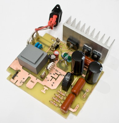

Итак, собрал сегодня третюю ревизию платы. Все заработало с пол-пинка
Уря, товагищи. Опять нашел несколько недочетов, но они скорее оформительского плана.
По началу, to220 грелся до 90 градусов при полной нагрузке. Пришлось прицепить к нему мелкий радиатор. Температура упала до 60, что вполне приемлемо. Нагрев сильно уменьшиться, когда появятся 9в трансформаторы, их, как оказалось, найти не так-то просто. Вообщем, плата готова к производству. И стал вопрос - какое количество плат и какую комплектуху мне заказывать? Я создал гугл-формс опросник, если бы вы хотели купить SimpleTesla, ответьте на вопросы, пожалуйста:

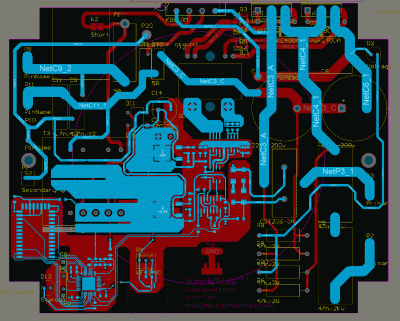

Re: SimpleTesla
гляжу на плату - и правда симпл
особенно если не знать что на обратной стороне самые навороты и есть. даже как то непривычно.

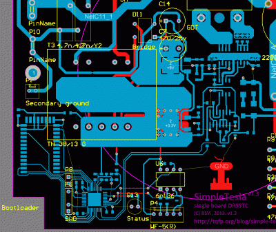

Re: SimpleTesla
Там не так много внизу
Извиняюсь за легкую зафлюсованность.

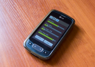

Итак, написал большую часть программы для Android'а. Это был мой первый опыт общения с ним (да, и вообще, первая моя программа на java, принимаю поздравления). Что-то понравилось, что-то не очень.
Из серьезных "не очень" - очень много устаревших API, на разборки с тем, что сейчас работает, а что не работает я потратил 90% времени. Еще довольно фигово работает перекачка сообщений. Если нажать пальцем на экран, то messsage pump останавливается. Обходной путь - все процессы реального времени вынести в отдельыне потоки. В итоге, программа получилась аж 4-х потоковой, что неплохо так добавляет геморроя с межпотоковым общением. Кстати. с этой точки зрения очень понравилось ключевое слово в java "synchronized", которое, фактически захватывает мютекс, ассоциированный с текущим объектом. Очень удобно.
Ну, это лирика. А теперь небольшая демонстрация:
На видео очень плохо видно экран. Вот фото:
Кстати, основная фишка SimpleTesla - блютус. Может переименоваться в BlueTesla?

Re: SimpleTesla
Угу, годно.
Прикольно, что крутить ползунки можно в реальном времени. Как часто обновляется конфиг прерывателя у теслы?
Re: SimpleTesla
Сама тесла может обновлять 300 раз в секунду, но из-за тормозов андрошки, получается 15-30
Зависит от погоды на марсе. Лаг заметен, но не раздражает. Ну и андрошка у меня старенький и даунгрейженный. На чем-то побыстрее, может быть и лучше.

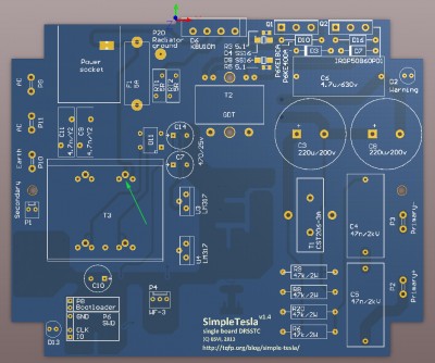

Итак, протестировал еще парочку трансформаторов. Так как я не уверен, в поставках трансформаторов, я заложил возможность вставлять в плату два типа трансформаторов - подешевле и подоступнее и подороже и покрасивее
Подготовил плату к производству, поисправлял косяки, разместил шелкографию. Осталось фактически только заказать. В этот раз, в качестве эксперимента, думаю заказать у вот этих товарищей. У товарищей в два раза дешевле, чем на гальванотехнике, а срок должен получится такой-же, порядка 3х недель. Кроме того, еще и халявная шелкография.
Re: SimpleTesla
Заказал десяток плат на сидстудио
Первый раз там заказываю, посмотим сколько займет изготовление и доставка. Зато, платы будут точно такие-же, как на рисунке сверху - с синей маской и белой шелкографией
