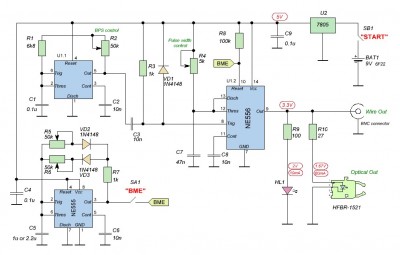

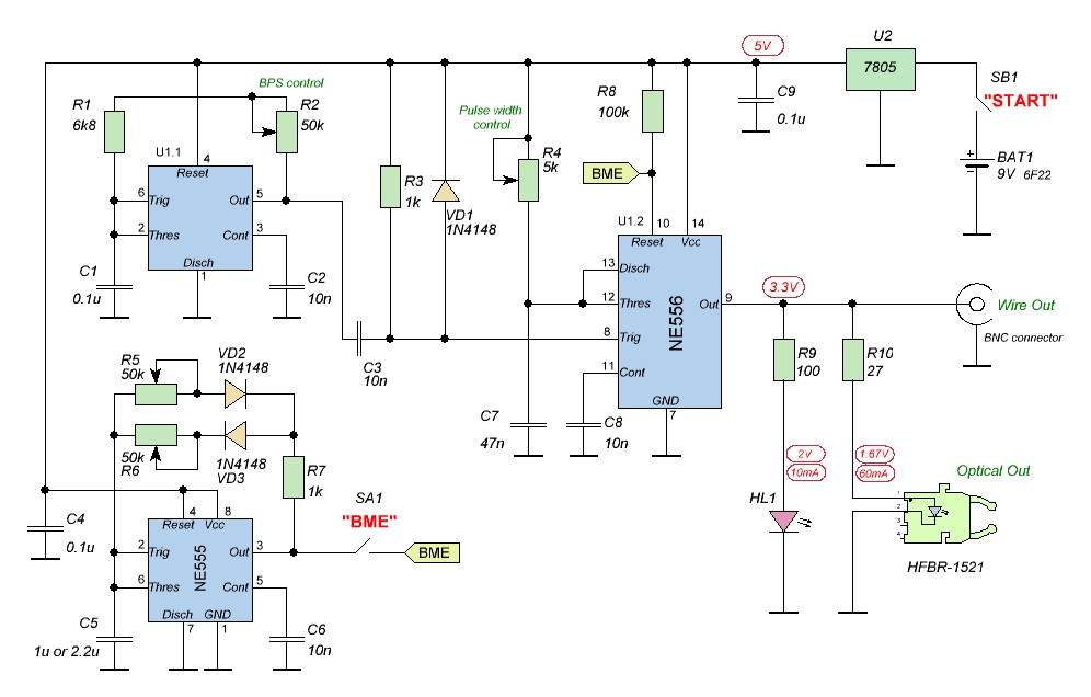

Сообщение misterio » 29 апр 2012, 09:33

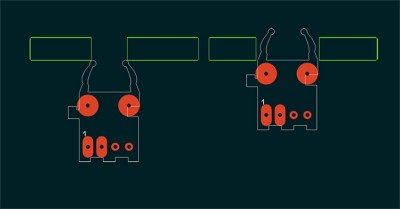

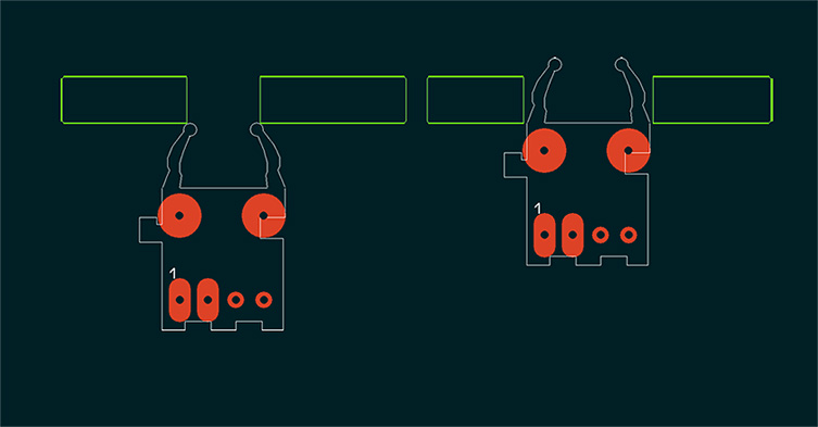

озадачился тут интеруптером. взял схему стива и не стал париться:
сижу платку развожу. в связи с чем вопрос:
как ставить оптопередачкик? я его в глаза ни когда не видел и в руках не вертел. и по фотографиям не сильно много понятно. у меня есть два варианта
1. передатчик монтируется полностью за стенкой корпуса, в которой будет простое круглое отверстие в которое вставится оптошнур.
2. передатчик рогами выходит за пределы корпуса.
сам склоняюсь к первому варианту ибо он удобен и вроде бы безпроблем должно получиться. но малоли. я счас плату сделаю а когда передатчик приедет окажется что гдето я объебался.
