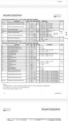

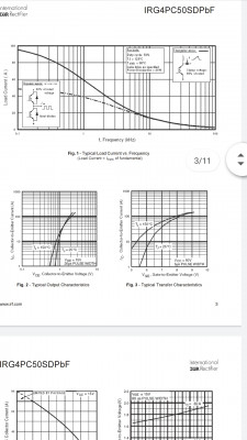

Спасибо большое за ответ! Транзисторы как на фото снизу, даташит тоже прилагаю (перепутал в прошлом посте) . 74нс 14 купил, но опробовать пока не успел. Может ли из за плохого сигнала ОС греться один сильнее? Да вообще нагрев ацкий.сегодня заберу последние два транза и может попробую с 74 14. На затворах могу потом попробовать ДСО 068 посмотреть, но он очень посредственный прибор. А прерыватель от bsvi i1 на меге8, только он у меня чет сломался и сигнал только с самого мк снять можно, я так и сделал (не реагирует на переменники, частота одна, после 555 сигнала нет, менять пробовал ее.) На сколько я знаю ширина пачки в сстц не сильно важна, ибо она даже в цв работать может.

Предположу, что дело в неправильно подобранных транзисторах.
Они медленные очень, тесла таких размеров явно большей частоты, чем на то рассчитаны транзисторы.
На 100кГц, ток уже никакой...
И время закрытия очень большое, возможно даже сквозит в полузакрытом состоянии, откуда и нагрев.
2мкс на закрытие - нот гуд :D
P.S Пардон, транзисторы отличаются, но всё равно не очень быстрые.

TERAVOLT wrote:Транзисторы как на фото снизу, даташит тоже прилагаю.
И не удивительно, что они выходят из строя :) Посмотрите на fig.1 даташита. По даташиту они на 2kHz 30A вытянут, на 10kHz 20A a вот уже на 100kHz меньше 5A. На частоте вашей ss'ки в 180kHz они будут сильно перегреваться и очень быстро выходить из строя :geek:

by korshyn
Вот сравни тот же 40n60 :D
Дело в них ИМХО, хотя без осцилла сложно говорить.
