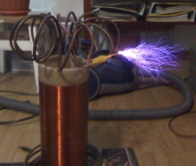

Ещё немного поэксперементировал.Заменил вторичку на сварганеную из валявшейся у меня медной трубки.В результате стриммер заметно прибавил мощи:
Так же пытался привинтить фазокорректор, что результатов не дало.Ещё обнаружился один непонятный факт, суть которого состоит в том,что при работе с прерывателем, в отличии от СW режима, во время подачи питания на управляющую начинает жужжать ГДТ.Подача питания и на силовую не изменяет факта жужжания.Что бы это могло быть и нормально ли это?

Воо, выглядит уже красиво. Теперь, добавь тороид!. ГДТ и должен жужжать, это нормально. Эффект называется магнитострикция.

Да, действительно, уже почти впечатляет. ;)
Кроме тороида, я бы еще начал поглядывать в сторону CBB81, в двухэтажном продаются, это замечательные и недорогие капы под MMC для DR'ки.

Одолеваемый любопытством, я решил попробовать провести пуски теслы с хоть каким-то тороидом.Опять же из того что было,а именно медной трубки, был скручен тороид на подобии тора SimpleTesla BSVI.Ясное дело пуски на полную мощность не произвёл, из-за соплей и того что шило на первичку, но некоторые эксперементы я провёл.В частности опробывал на 70-80В на ЛАТРе.В результате увидел что стриммер и вправду заметно подростает:
Без тора такого при 100-110В добивался.
В общем ближайший план действий приблизительно таков:1)Даст Бог завтра-послезавтра куплю нормальную гофру и прицеплю тор.2)Надо намотать нормальную первичку, что требует отдельной трубы в 150-200мм диаметром и правильного подбора шага намотки витков, так как при подключении той самой (как её окрестил iEugene0x7CA) "ущербной" первички с плотно намотаными витками (хоть уже и большего диаметра) стриммер в раза два уменьшается.3)Продумать активное охлаждение, что б уже можно было нормально поигратся :) .
