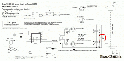

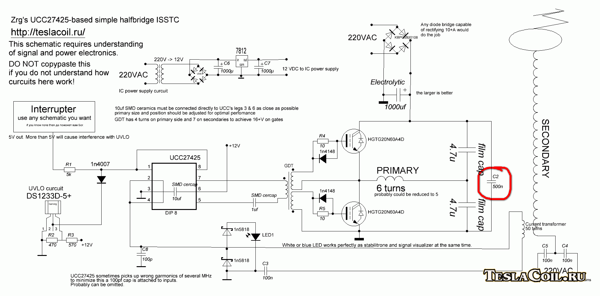

Спасибо, Zerg, т.е. если я правильно понял, этот самый кап представлен, в частности, в вашей катушке как С2:
И подбирать его надо так что б в первичном контуре возникал резонанс, правильно?
Сообщение BSVi » 25 апр 2013, 17:18
Да нет же :) Этот кап тут - 2*4.7мкф и никакого резонанса даже и близко нет. Если устроить резонанс, то будет бабах.
Ток в первичке ССТЦ состоит из двух компонентов - синусоидальный, который повторяет форму тока во вторичке и треугольный ток намагничивания первички. Вот, та синусоидальная часть тока будет дейстивтельно рваться в нуле, но на нее приходится 20% (к. связи) тока обычно. Большая часть тока, будет рваться жестко.
Ай тьху, затупил страшно.
Спасибо, BSVi, теперь я, кажется, понял.Этот кап надо подбирать так, что б не превысить ток для транзисторов и всё не бахнуло, но в то же время и так, чтобы его значение было как можно ближе к резонансному.Таким образом мне надо брать ТТ, вешать на первичку, предварительно посчитав резонансную частоту первичного контура и ёмкость капа соответсвенно, ставить приблизительно близкий к резонансному кап и смотреть, что б ток не превышал ток транзисторов.
В связи с этим вопросик: как мне ограничить этот самый ток, чтобы понять, что при таком значении ёмкости, ток превышается до того как транзисторы полетят к чертям?
Сообщение BSVi » 25 апр 2013, 18:03
Nikomo, да не нужно тебе подбирать этот кап. Ставь просто большой. Никакого резонанса не нужно, это у тебя SSTC, блин. Действительно, если подобрать конденсатор так, чтобы было ближе к резонансу, то потери уменьшаятся. Но вероятность попасть в резонанс будет очень большой - к примеру, из-за нагрева капов, из-за стриммера, итп.
