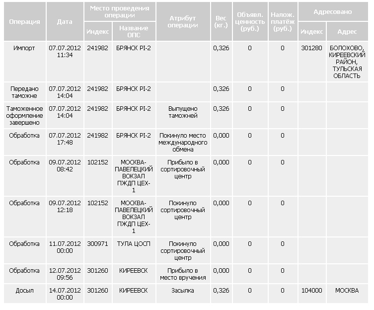

А откуда ты взял, что оно через Москву пошло? Блин, в купе с тем, что почтовики его толком упаковать не дали, я боюсь, что до тебя дойдут рожки да ножки
вот тут четко про москву видно.
