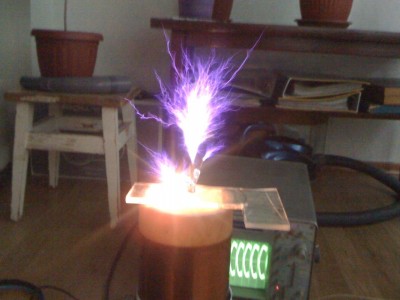

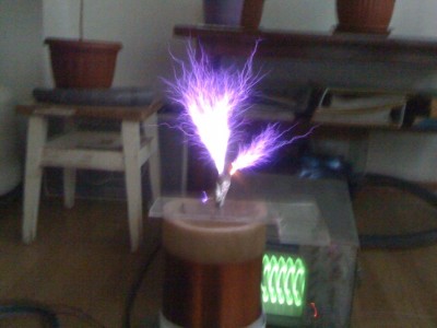

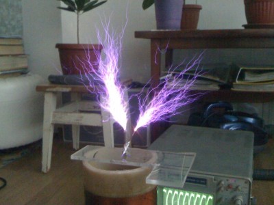

Ну замеры ТТ показывают 29-30А при той конфигурации, как на видео, что свидетельствует о том, что я из неё уже всё выжал, а так-же о моём нехилом везении ибо такая конфигурация выбиралась от балды :) Поставил тороид из трубки - греется вторичка.При тех же 30А с тором стример не так впечатляет, а для увеличения стримера надо транзисторы мощнее... Так что хватит пилить эти гири, будет у меня бестороидная тесла, что меня и так устраивает.
Погонял для проверки нагрева и вроде пасивного охлада хватает даже в околосивийном режиме так что буду уже в корпус трамбовать.
Ну и так пофотал чутка с двумя разрядниками:
Двойной разряд
Двойной разряд
Почти CW
Почти CW
Почти CW
Почти CW
