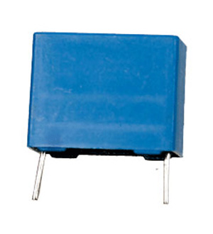

Подскажите, а вот такие конденсаторы в ММС пойдут? А вот ссылка
Потому как не нравятся мне тоненькие ножки кондеров, сделанных из вот этого
Т.е. паяешь эти тоненькие ножки между собой, а потом БАЦ! припаиваешь их на медный провод квадратов на 60...

а чего не один ттипа такого?по деньгам выходит что с маленьких паять,что один большой на 3кв АС.ну или парочку в послед.А таких,как у вас на картинке больше 1200 VDC не видел,они на фильтр питания для модулей хорошо идут-недавно прикупил на 30 и 80 мкф :)
Re: DRSSTC на CM300 и SimpleDriver2
Posted: 10 Apr 2017, 11:40
by ArcSound
Однозначно лучше DAWNCAP, те что на картинке выше. Их разновидностей много, выбирай, как говорится на вкус и цвет) И стоимость не дорогая, у китайцев.
У меня стоят два последовательно 3кВ х 0.4мкФ 80А. Току они тянут ого го! У меня при долговременной работе Теслы нагревались провода идущие к первичке, 25мм2, даже как то клема распаялась. А вот кондёрам этим похрену, стали только тёплыми.
Бери их лучше.
Если собирать из мелких, то стоит задумываться не только над ёмкостью и напругой, но и о сечении их ножек.
Лучше DAWNCAP)
