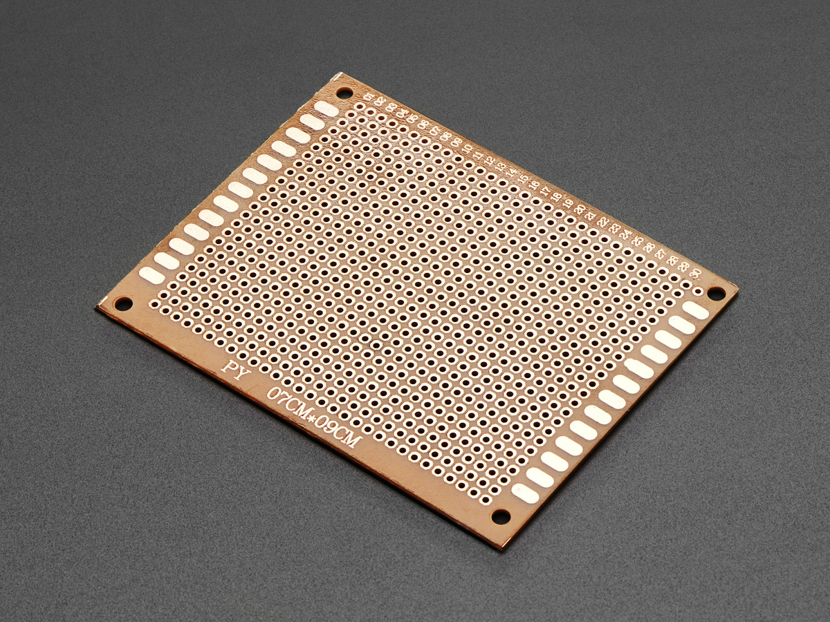

P.S. Насчет платки, я бы порекомендовал собрать первый прототип в виде макета — лучше всего на вот такой perfboard'е.
 Перфорированная платка-дырявка:
Нет смысла разводить плату и собирать корпус пока неизвестно рабочая ли электроника.
Насчёт нестабильности SSTC с прямой обратной связью — это правда, но но именно с такой конструкции начинали почти все тесластроители.
Она плохо подходит для ежедневного использования в шоу, где нужна железная надёжность, но вот запустить и показать на видео вполне вариант.
