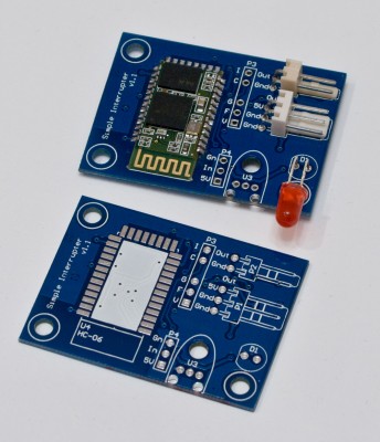

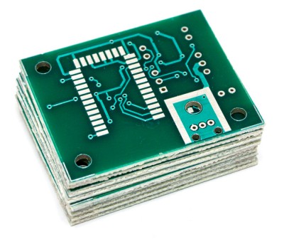

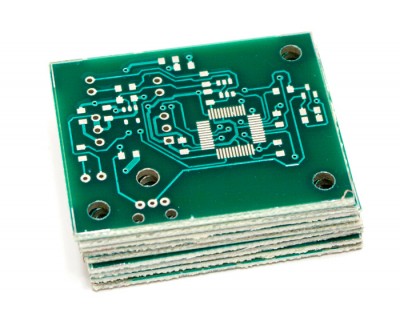

Заказал 10шт плат у Антощенко. Платы получаться не хайэнд и без шелкографии, но штука простая и для тестов пойдет. Ждем-с :)
Re: SimpleInterrupter
Пришли тестовые платки.

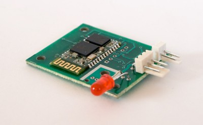

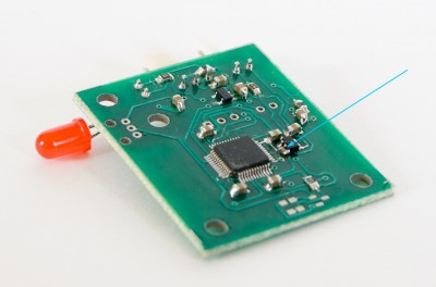

Собрал, дописал прошивку и протестировал SI. Сверху это выглядит вот так:
Естественно, не обошлось без ошибки - забыл про подтягивающий резистор, из-за чего при включении почти на миллисекунду выход становился "высоким". Но, повезло, что контакты между которыми нужно бросить резистор оказались рядом и я его смог просто допаять на выводы микросхемы.
Работает на отлично. Цена (без оптики) - 50$, доставка в страны СНГ - 3$. Доставка по Украине - Новая Почта с оплатой покупателем. В наличии будут примерно через три недели (блютус модули едут из Китая). Кому хочется, добро пожаловать в личку.
