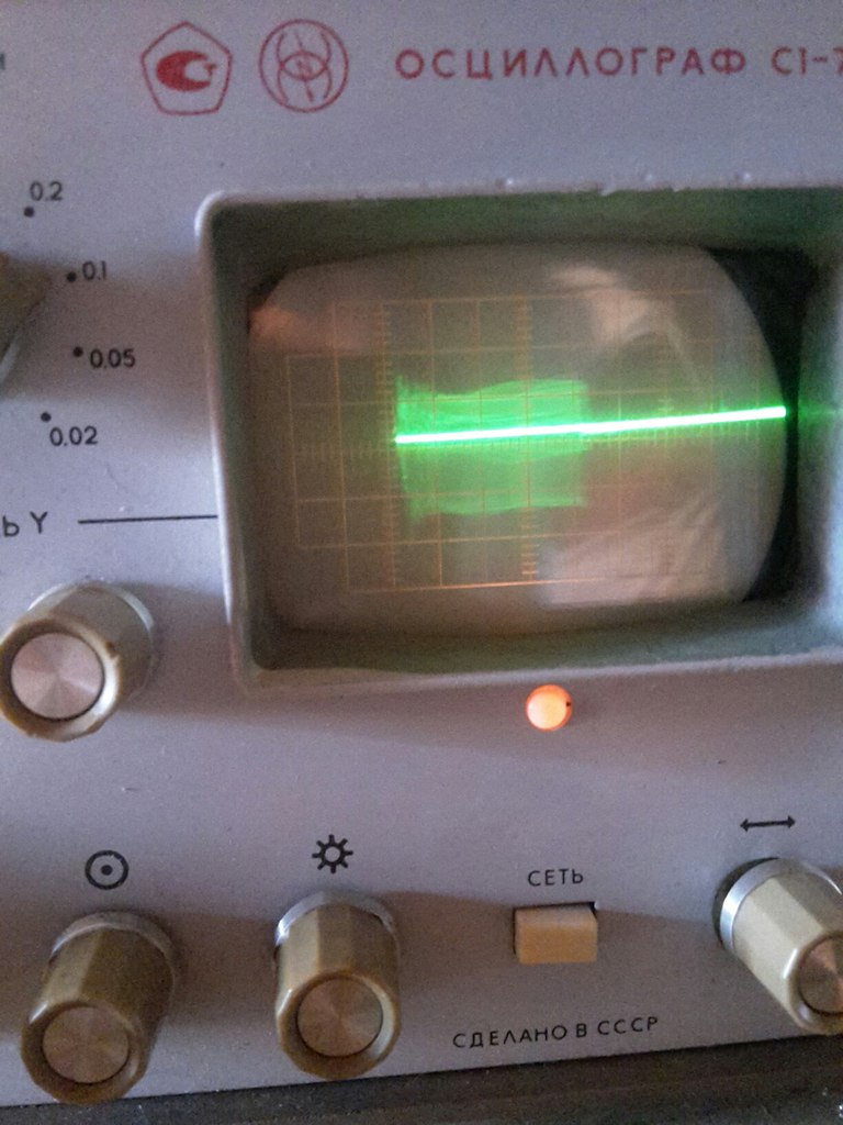

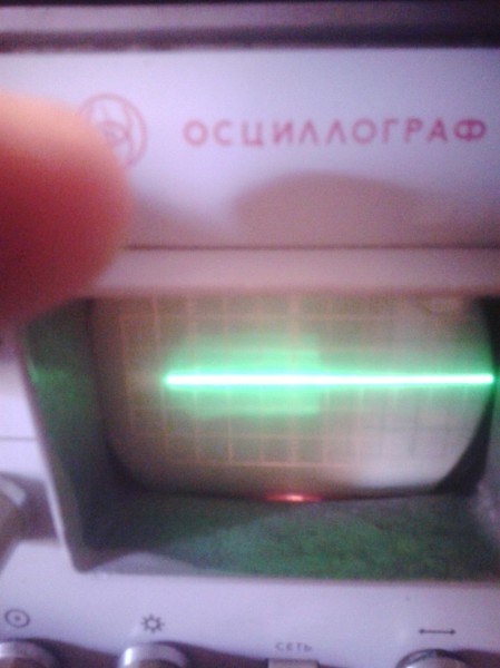

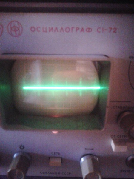

Попытался посмотреть что выдает ГДТ хрень какая то.... толи тесла помехи дает.... толи хз...

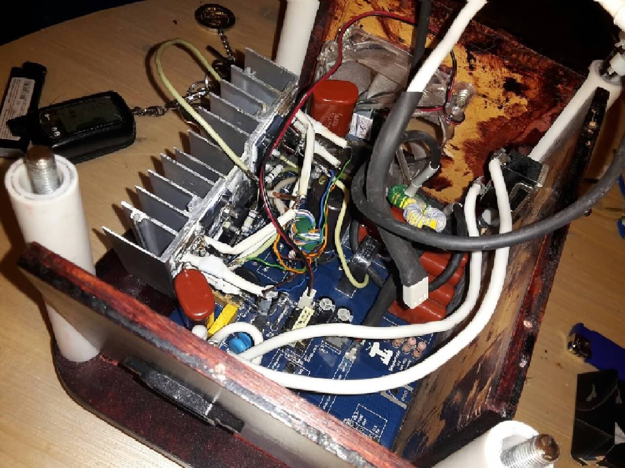

Сообщение Frenky » 22 авг 2015, 20:25
Вообщем погонял, завтра куплю 60n60 на них буду уже на чистовую собирать

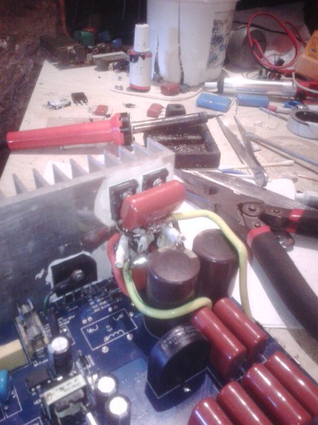

на родной радиатор, а пока это все выглядит как то так.....

Сообщение BSVi » 22 авг 2015, 20:35
Ох, блин месиво какое - нифига не понятно. На самом деле что 60n60 что 50b60 должны одинаково работать.

Сообщение Frenky » 22 авг 2015, 20:47
Да не то слово месиво :D
По этому месиво это оставлю для экспериментов, а уж сюда соберу нормально без соплей.
Тут мне кажется и нагрев из-за соплей прет.... и стример по той же причине без изменений....

Сообщение iEugene0x7CA » 22 авг 2015, 23:34
Frenky писал(а):а пока это все выглядит как то так.....
Что-то не понял, GDT уж больно на оригинальный похож...
Как он 3-обмоточный мостом управляет? :)
Frenky писал(а):Правда стример как был так и остался, и греется довольно быстро.
DRSSTC очень слабо греется, не должно оно греться. :?
Сообщение Qic » 23 авг 2015, 00:06
ГДТ у меня вызывает меньше подозрений чем пропадающий желтый провод и какойто проводник рядом с ним в ТТ ОС.
А вот теперь когда Я увидел что корпус не стандартный, то у меня все вопросы отпали. Она хотябы пожила в нормальном виде?

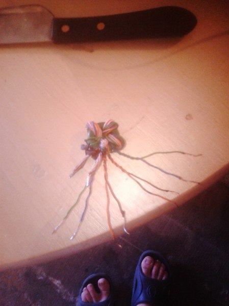

Сообщение Frenky » 23 авг 2015, 11:17
ГДТ 4 обмоточный)))) плохо видно просто.... подключен по диагонали,
Мотал по инструкции Сергея только на две пары транзисторов, 16 проводов
и 4 витка вполне влазят в родное кольцо....

Сообщение Frenky » 23 авг 2015, 11:33
ГДТ выглядит так)))

Сообщение Frenky » 23 авг 2015, 21:40

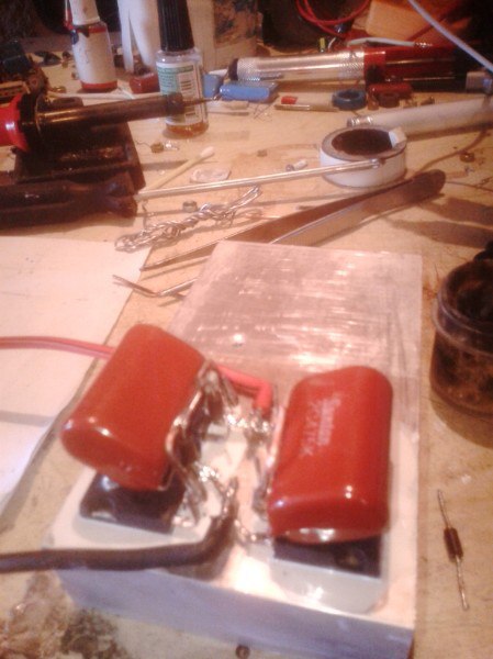

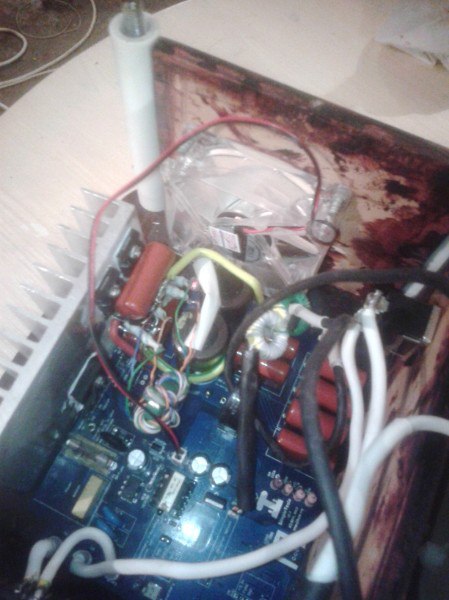

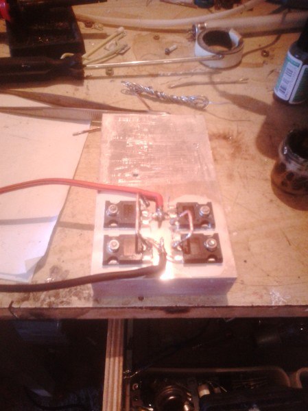

Вообщем пересобрал на родной радиатор, уместилось все между
радиатором и банками.... Конечно не супер красиво.... Но стример
стал больше в двое при тех же настройках, защита только пришлось
переставить с 245а на 270а...
Но греется очень быстро(((( тут подсказали что ГДТ возможно
перенасышается.... от этого и на осле черти что....
И все же через трансформатор обратной связи если не в ту сторону продеть первичку что будет?
