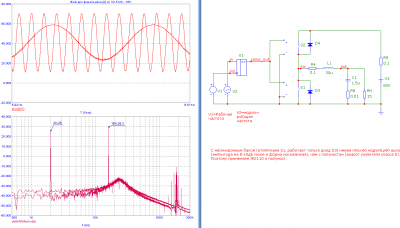

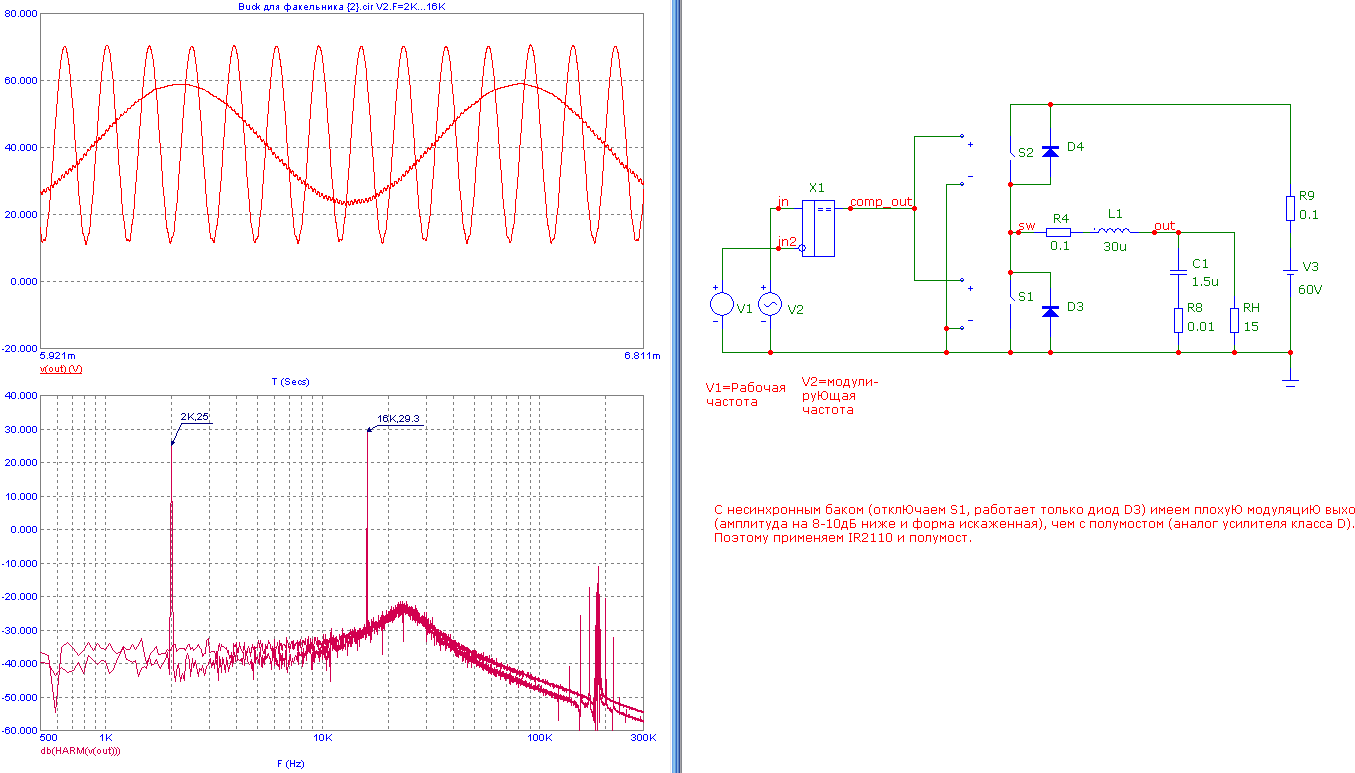

Ага. Только надо будет както сделать регулируемое смещение и защиту чтобы случайной помехой (на входе усилителя) не убить генератор. Самое простое наверно -тупо ограничитель в виде стабилитрона в ОС усилителя.

На самом деле, с сетевым питанием будет еще одна проблема - нужно будет сделать гальваническую развязку источника звука. Тут, в принципе, тоже можно использвоать TOSLINK.
А насчет смещения - можно поставтиь трансформатор, и таким образовам, согласовать нагрузку.

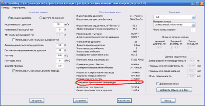

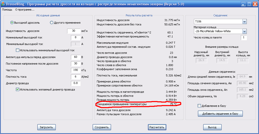

Прикинул сделать дроссель на кольце Т106, выходит совсем не айс -температура под 100*С, боюсь провода поплавятся
Вот откуда бы выдрать CoolMu сердечник?! На всякий случай прикреплю тут ссылочку на программы расчета сердечников, то что как говорится маст хэв. http://electronix.ru/forum/index.php?sh ... 18099&st=0
Re: Факельник!
Не так и много, на самом-то деле. Выход - юзать больеш сердечник, или сердечник с меьншеими потерями. К примеру, тот-же феррит, просто с зазором.
Re: Факельник!
Ну того же размера CoolMu сердечник нагревается всего на 20*. Плюс у порошковых сердечников (да и ферритов силовых, сегодня проверил) сильная зависимость индуктивности от тока подмагничивания. Например кольцо желто-белое с 50мкГн если поднести магнит становится 30мкГн, пробовал еще дроссель на ферритовом стержне, начальная индуктивность 60мкГн, с магнитом падает до 25
А у CoolMu индуктивность почти не меняется (10% не более).
К чемуу это я. А вот к чему. Частоту резонанса LC Нужно сделать хотя бы в 3-5 раз ниже, чем частота ШИМ, чтобы хоть както сгладить пульсации ШИМ и не прокачивать лишний ток через резонансную цепь. С другой стороны горб LC цепи будет также усиливать высокие частоты аудио. Сейчас у меня ШИМ 190кГц, если расчитать LC на резонанс 50кГц при большом токе, то на малом токе индуктивность вырастет и частота упадет до 30кГц, при этом как видно из симуляции аудио с частотой 16кГц будет усиливаться на 4 дБ по сравнению с аудио 2кГц. Более того средний ток через дроссель будет модулировать амплитуду аудио (изза того что горб будет сдвигаться по частоте). А как говорится лучше делать хорошо - плохо само получится
Так что надо ставить CoolMu колечки, но их ждать месяц
Либо пару таких http://www.chipdip.ru/product/b82559a7103a020/ ставить, до 15А график почти ровный, но ценник уж больно нескромный

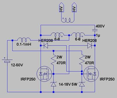

К слову о раскачке тяжелых феток (IRFP каких нить). Обычный двухтактный генератор на IRF510 (C диодами и резисторами) можно разогнать до 15МГц и даже больше, но больше и не надо. Заметно греются только резисторы. Ну а от этого двухтактного генератора раскачивать уже затворы фетов по тяжелее. Ну поизващатся придется...
Re: Факельник!
Мысль интересная. Имеется в виду схема где в стоки включается дроссель с отводом от середины?
Вот только насколько будет стабильная частота этого автогенератора, у которого на выходе такая нехилая нагрузка в виде затвора IRFP. Вы не задумывались почему все известные схемы содержать кварцевые генераторы в качестве задающих?

Re: Факельник!
Частота будет стабильной.
А вот раскачает ли это на прямую (пара витков коаксиалом, оплетка-первичка, жилу на затвор) полевик по тяжелее- загадка.
Схема на вроде этой, дросель к одному из стоков транзисторов (irf510 ) ко стокам КПЕ до 500пФ для настройки частоты, все диоды 1N5822, резисторы по 50Ом 10Вт, дроссель 100мкГн, питание до 20В.

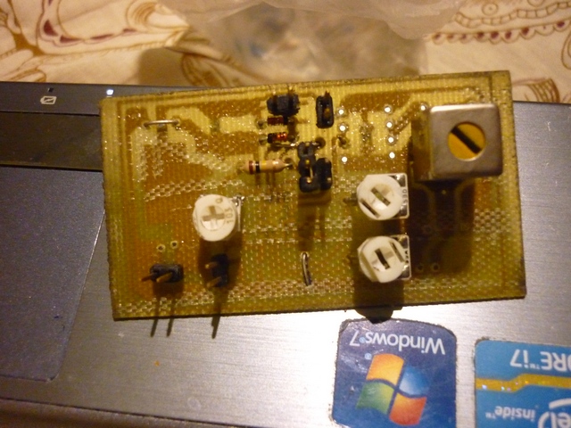

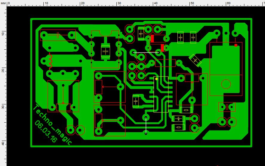

Как и обещал собрать на ФАПЧе, начало положено возможно сегодня вечером или ночером будет первый пуск, пока что проверил возможности ФАПЧа. Поискал в запасах, все имеющиеся ФАПЧи медленные до 2 мгц. С трудом добыл CD7HC4046AM. Этот ФАПЧ разгоняется до 18мег по даташиту (я лично до 23мег разогнал, на выходе правда не прямоугольник стал, а что то типа синуса), питание огорчило сильно - 7В всего, вместо 20В обычной CD4046, зато имеется АЖ 3 ФАЗОВЫХ КОМПАРАТОРА!!! Мне стало интересно как они будут влиять на работу и сигналы, поэтому на плате вывел все 3 и сделал переключение между ними джамперами.
Выходную цепь пока не паял, но сейчас наверно ей и займусь. Индуктивность для резонансного управления взял с платы приемника, там как раз переменная она, свою только обмотку намотал 12витков.
В общем на данный момент частота ФАПЧа регулируется от 10мег до 21мгц, думаю это хорошо.
Пара фоток
Пара фоток

2 Денис Отличное начало
Я тут кстати прикупил в TO220 корпусе, интересно будут они также гнаться как и диповские?
Re: Факельник!
В ФАПЧе RC до 20МГц гонитсяmutabor wrote:А реально сделать RC генератор на 8МГц?
Да драйвер в ДИПе будет, к нему проще радиаторы лепить. Я пузо как обычно сотру и припаяю пластинку, ей ничего не будет мешать чтоб торчать в противоположную сторону от подстроечников.
Схемы нет, сразу плату рисовал
А чего бы им не гнаться, если внутри все одинаково.mutabor wrote:Я тут кстати прикупил в TO220 корпусе, интересно будут они также гнаться как и диповские?

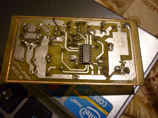

Кто лох? Я лох... Вставил в панельку ТС4420 задом наперед сгорел ФАПЧ

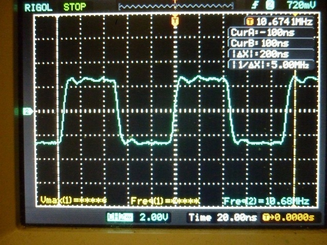

Походу на этом испытания сворачиваются пока я не добуду новый быстрый ФАПЧ. До этого мне всетаки удалось запустить, с правильно вставленной ТС4420.
Сигнал на выходе ТС просто ужасен, может из-за того что без нагрузки был, но я никогда такого не видел... Сама ТС начинает превращаться в утюг и это без нагрузки... К сожалению сфотографировать не успел осциллограмму, но нарисовать примерно смогу
Сейчас попробую впаять "медленный" ФАПЧ авось разгонится
Re: Факельник!
Печаль, медленный ФАПЧ еле еле гонится до 10МГц при конденсаторе в 0пФ
При этом на выходе синусоида и к тому же перестает реагировать на рычаги управления - резистор нижней границы диапазона и резистор ГУНа. С конденсатором на 50пФ дает 4МГц и работает в штатном режиме, проверил ТС4420, на 4МГц на выходе прямугольк
Вывод: ТС ооочень плохо переносит ВЧ, не смотря на то что по даташиту я насчитал аж 13МГц для нее
Я наверно пока прервусь и займусь разработкой и сборкой драйвера на рассыпухе, который более менее хорошо сможет работать на такой частоте, вдруг получится
