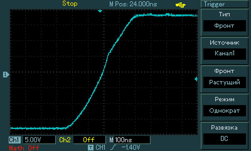

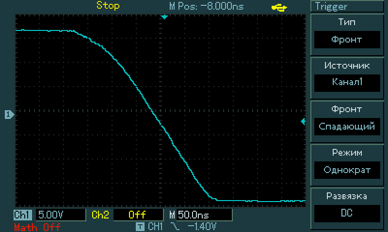

Все. Получил я таки идеальныую форму напряжения на затворах. Уж не знаю чем не угодили пленочные конденсаторы по 10нан на роль затворозаменителей, но подключив реальные затворы и оставив все как на схеме (резисторы 5.1Ом) я получил чистейший прямоугольник.
фронт от 0 до 18В - 160нс, спад от 18 до 0 - 260нс.

такс. а чего йто такие затянутые фронты получились, подумал я, и посчитал ток которым заряжалась емкость затвора. получилось что то меньше ампера. странно подумал я, неужели мой GDT больше ампера передать не в состоянии? и решил провести эксперимент:
подключил конденсатор на 8.2нан напрямую к выходу UTC и снял осцилограмму. (снимал в обычном режиме т.е. один из выходов относительно земли).
Время заряда от 0 до 25В составило 103нс. это по расчетам 2А тока. чето как то маловато для 30А драйверов.
Вопрос - в чем причина? И заодно а от куда там 25В взялось когда питание 18В? (индуктивность бы объяснила все, но конденсатор подключен непосредственно к разъему UTC, т.е. проводов ни каких нет).

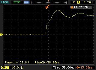

Потом чегой то вздумалось мне глянуть осцилограмму выхода UTC на холостом ходу.
тут время нарастания до примерно 21В - 38нс. я понятия не имею каким должно быть время нарастания напряжения при нулевом токе, так что тут ни чего сказать не могу (или спросить)
Ну и последнее - 260нс фронт и 160нс спад на затворах для реальной работы нормально? Или это ппц как много? А то я не знаю двигаться ли дальше или изобретать чего.
Пока буду облагораживать те сопли которые в процессе экспериментирования образовались. Сниму нормальные осцилограммы на затворах. И продумывать дальнейшие шаги.

Конденсаторы не угодили тем, что емкость затворов значительно меньше :) Но это - до того, как подашь силовое питание на полумост. Тогда появится эффект Миллера и опять все испортит.
Очень мало. Судя по даташиту должно быть 20нс или около того. Возможно, твой конденсатор просто не может такое скушать - далеко не каждый может, вот и отзывается пьезоэффектом (отсюда и звон). Попробуй другой тип конденсаторов.
Несчет индуктивности - для звона даже индуктивности дорожки на плате достаточно - тут ведь скорость не детская. Поэтому звенит даже при непосредственном подключении.
Достаточно, но постарайся добиться 100нс.

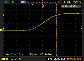

А вот и мои осциллограммы. Все с IXDN609CI
Без нагрузки:
10нф нагрузка прямо на выходе драйвера:

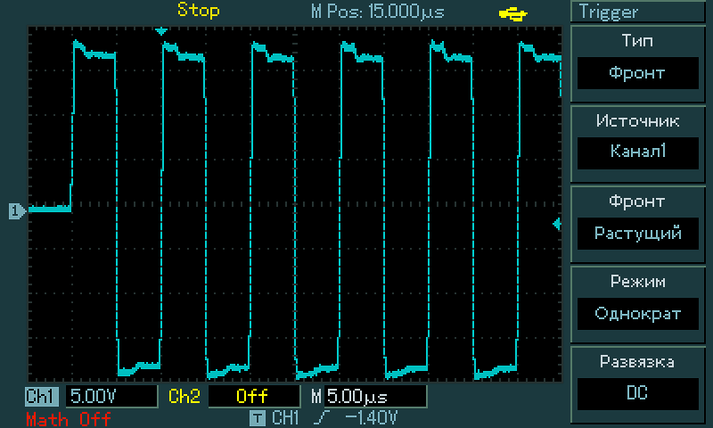

Вот картинки на реальных затворах на данный момент:

Из советов - попытаться уменьшить резисторы на затворах
да у меня один хрен даже через диоды фронт тухловат.
да и надо разобраться все таки в причинах, ибо творится какое то безобразие. если даже считать что осцилл косячит - он же смог показать 38нс, будем считать что это его гарантированный предел. будем считать что на хх все в порядке. но в нагрузку UTC должен отдавать эпические токи и соответственно формировать крутые фронты, и осцилл должен адекватно показывать все что длиннее 38нс. следовательно надо получить от всей системы то что она должна обеспечить.
имеем 18В питание, 30А дрова, емкость примем 10нФ. в идеале от -18 до +18 этот кондей должен зарядиться за 12нс. от 0 до 18 соответственно за 6нс. Допускаем что у нас все не идеально и уменьшаем требования раза в 2...3 и получаем что длинее 38нс (которые осцилл гарантированно может показать) ни чего быть ни где не должно.

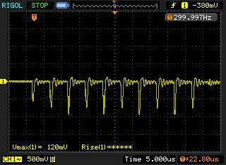

синий канал осцила подключен к 1 ноге IXDNа (т.е. смотрим питание, развязка AC), желтый канал - 2 нога (выход, развязка DC), земля соответственно на земле UTC.
видно что питание IXDNа проседает, что вполне ожидаемо, и (если я правильно понял) судя по тому как синхронно питание IXDNa приходит в норму с ростом напряжения на нагрузке, именно это и есть ограничивающий фактор.
Просьба поправить меня если я не прав и наставить на путь истинный. потому что пока я ой как хочу доехать до магаза в надежде прикупить опупенный твердотельных ацкибыстрых чипконденсаторов (и скорее всего таких кондеров как раз и не будет) и напаять их поверх тех что уже впаяны в UTC (10мкФ непосредственнно между 1 и 2 ногой IXDNа).

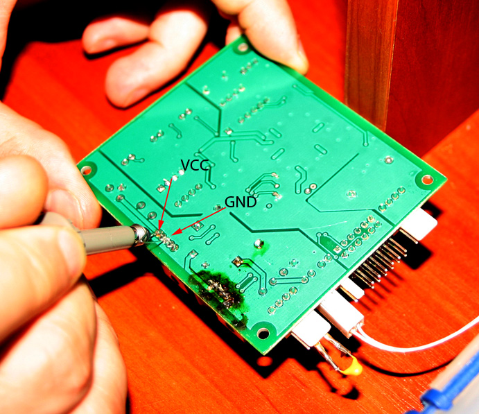

Мне кажется, что это у тебя - наводка. Попробуй измерять одним щупом с минимальной длинной земляного провода. Кроме того, посмотри, что выдает осцилл, если подключить и землю и вход осциллографа к одной точке UTC, к примеру, к питанию драйвера. Это покажет уровень наводки. У меня - 20мВ.
У меня при нагрузке непосредственно на 100нан меньше 1в пульсаций при 24в питания, это - 4%, но у меня еще конденсаторы на 4.7мкФ:
Измеряю я вот так (фотки пересветил вспыкой, пришлось задрать контраст):
Я не знаю, что та имеешь ввиду под "быстрыми твердотельными конденсаторами", но для питания драйверов из известного мне подойдет только керамика, остальное просто не работает на таких частотах. Можешь попробовать 100нФ напаять поверх 10мкФ, может увеличить скорость в начальный момент.

наводка на 6В? странно, но попробую определить так ли это.
Posts: 1032

так, все таки наводка была. все норм. снял осцилограммы так же как и ты и получилось около 0.5В просадка питания. это уже не на что не может влиять. причем величина просадки не меняется в зависимости от нагрузки (на хх теже полвольта) меняется только время на которое питание проседает. странно но ладно.
подключил тот же конденсатор к выходу UTC. от +18 до -30 за 275нс. это в районе 11А получается. как то маловато все равно.
Сергей, а я вот гляжу на твою осцилограмму
у тебя получается 10нФ от 0 до +32В заряжаются за 80нс. это если считать как я считаю будет 4А всего. и тут мне начинает казаться что я что то не так считаю. И потом по моей осцилограмме 10нФ от 0до +20В заряжаются за 40нс...
а если посмотреть от 0 до +15В то у нас цифры совпадут полностью и будет 20нс.
это я все к чему - у нас с тобой одинаковые UTC и одинаковые результаты, что собственно вполне ожидаемо. а проводил ли ты подсчеты реально отдаваемого тока?
я считаю так I(А)=C(nf)*U(v)/t(ns). и беру полный размах напряжения.

на 44нФ нагрузке через 1Ом резистор ток 20А. уже лучше, подумал я и подключил 1мкФ нагрузку и узрел таки заветные 30А пички. правда ограничены то они резистором, а так могло бы быть и больше.
сегодня уже не успею переделать GDT так что продолжу завтра. на сегодня перекур.
