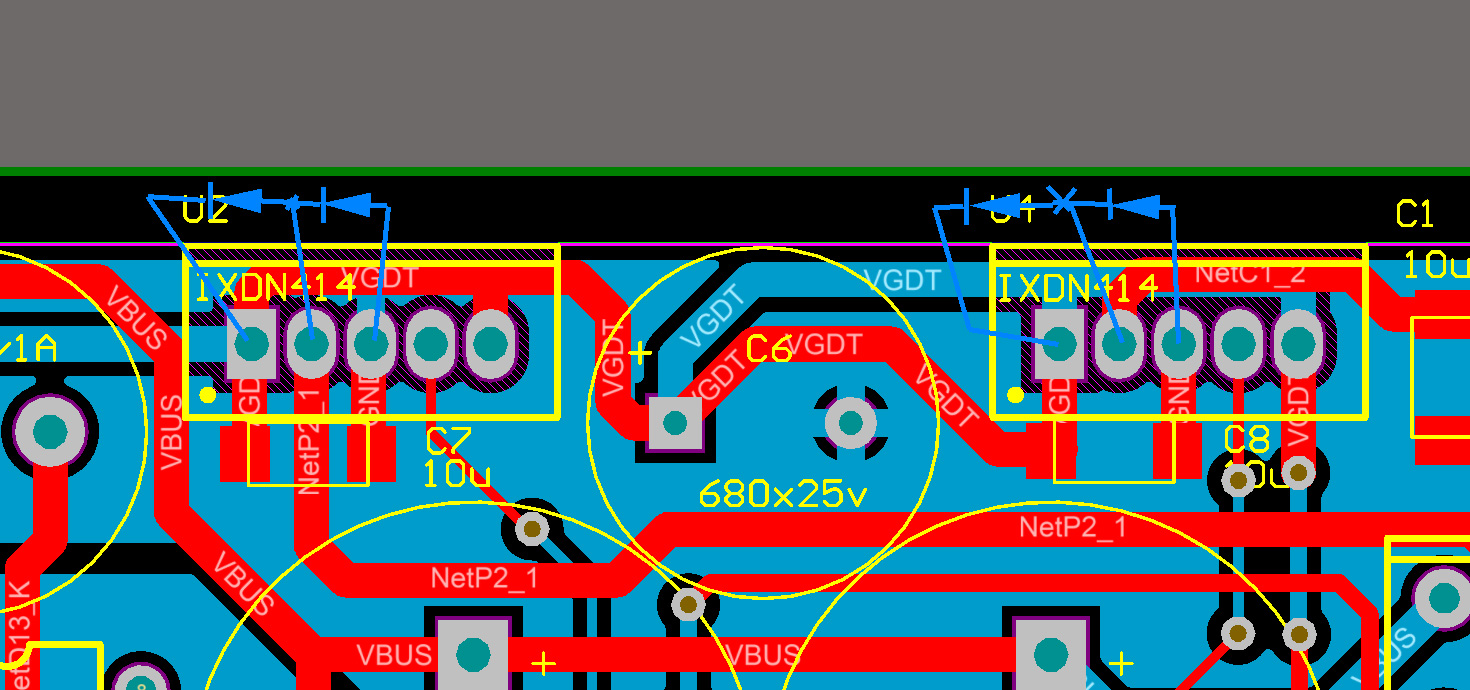

в общем баловался я с новым GDT и 30В питания драйверов. все было путем. картинки чистые и красивые.
ну, думаю, пора бы и с дядей миллером познакомиться. подключил к силовухе плату пленок (которые для гашения выбросов по питанию), диодный мост и электролиты. подал на диодный мост напряжение с лабораторного блока питания (ЛАТР надо еще привезти на работу). нагрузку к выходу моста пока не подключал. на хх смотрю на затворы - все чисто как раньше, миллера нет. плавно увеличиваю напряжение питания моста до 50В и нифига не меняется. нет миллера и все тут. ну думаю зашибись. может он только под нагрузкой появится? подключил в нагрузку резистор на 10 Ом. врубаю - все по старому, миллера не видно. думаю дай ка проверю что на выходе моста - на выходе моста все пучком. прямоугольные импульсы жарят резистор.
 не шибко важно но почитать можно
щупаю резистор - а он холодный! ну зашибись думаю, я его вроде как CW 50В жарю а ему пофиг? стал разбираться. оказалось что ни фига не CW у меня было. (я ставил время накачки равное периоду БПС, только в расчетах оибся на несколько нулей :) ) поменял настройки встроенного интера - так чтоб точно CW вышло. врубаю - и ни фига не пойму. все работает но накачка опять пачками, плюс моргает красный светодиод думаю, ну наверно наводки, полез осцилом на вход OCD, но там наводки вроде мелкие. попускав все это дело еще несколько раз я таки заметил что моргают все светодиоды а не только красный. это был UVLO. что и не удивительно. питание за 20мс накачки проседало вольт на 6 и ессно ULVO ругался. ладно, решил я хрен с ним с CW. и пошел дальше.
странно что нет миллера подумал я и решил что надо подключить к мосту индуктивную нагрузку. сказано - сделано. первичка подключена к выходу силовухи. пускаю, все отлично, ни какого миллера нет и все работает как часы. зашибись думаю, но где же миллер? решил что надо попробовать подключить полностью первичный контур. нет проблем. ввел в схему ММС. но пускать без обратной связи чего то не захотелось. малоли какие там будут явления без попадания в резонанс. надел трансформатор обратной связи на кабелюку до первички, подключил его к UTC. в настройках отключил эмулятор обратной связи. пускаю - ММС трещит. странно подумал я но ладно. пусть трещит. гляжу на затворы - там каки. видимо обратная связь пока не схватывает.
увеличиваю напряжения питания силовухи. пускаю, а все молчит. стоит на месте и молчит. пока я тупил и искал где чего отвалилось глазами, нос мой почуял неладное и я узрел волшебный дымок. угадайте от куда он вырывался?
ПРАВИЛЬНО опять IXDN. и опять тот же самый. я не веря своим глазам и носу тыкаю в него пальцем и не без удивления замечаю отпечаток пальца на расплавленном луженом покрытии фланца IXDNа. ну конечно другая рука уже вытащила вилку трансформатора питания UTC а в голове уже начали роиться мысли о том КАК *ЛЯТЬ такое могло произойти.
думал, думал. ни чего не придумал кроме как того что все таки не шибко здорово питать от нестабилизированного источника дрова. ладно. пока попробую вернуться на 24В и попускать так, а уж когда транзисторы начнут кипеть от медленного открывания - тогда и буду что то изобретать. сказано - сделано. 24В стабилизатор впаян обратно и перемычка убрана. ну и IXDN заменен. не без матюков.
подключаю UTC обратно (пока я все перепаивал я его отключал). пускаю пока в режиме эмуляции обратно связи на хх. ни чего не горит, все нормально. на выходе - порядок. подключаю GDT - на затворах все путем. подключаю обратную связь, вырубаю эмулятор, заодно ставлю время накачки покороче (50мкс) на всякий пожарный. пускаю - на затворах каки. плавно поднимаю напряжение питания моста где то вольтей до 30 и о чудо! работает бдя! УРА! на затворах 5 импульсов накачки! форма импульсов нормальная (я поставил 24В стабилизатор, но GDT перематывать не стал, в итоге на затворах у меня 15В и пички до 18 в конце фронтов, но для пробы это вполне сгодилось бы). зашибись думаю я. пускаю и радуюсь. пока смотрю только на затворы. пускаю и радуюсь. когда радоваться надоело я заметил что первый импульс на затворе чуть длинее остальных. странно думаю, но ладно. и тут мну в голову пришла гениальная мысль. а что будет если поменять фазировку транса обратной связи? ну просто любопытно стало. сказано - сделано. переставил разъем наоборот. пускаю и тишина. ну ладно, думаю. именно это и должно было быть наверное...
и тут мне вздумалось пощупать фланцы драйверов и заодно 24В стабилизатора (я это делаю каждый 5 секунд ибо уже задрало что все горит постоянно). и как бы это не было странно, но дико греется 24В стабилизатор. я быстро все вырубил. щупаю дрова - холодные. кратковременно врубаю питание UTC - 24В стабилизатор начинает раскаляться и я тут же вырубаю питание. и тут я начинаю очковать и потихоньку приходить в бешенство. беру паяльник, отпаиваю все тот же, давно знакомый, злополучный IXDN, включаю питание UTC и мои худшие опасения подтверждаются.
IXDN опять сдох и пытался сжечь 24В стабилизатор.
:twisted: :twisted: :twisted: :twisted: :twisted: :twisted: :twisted: :twisted: :twisted: :twisted: :twisted: :twisted:
чуть ли не со слезами, трясущимися руками, стараясь не разнести все к чертям об стену, вырубаю все и начинаю представлять как еще месяц ко мне едут новые IXDNы а я сижу и жду. вот сижу сейчас, смотрю на 4 горелых IXDNа, на тот который впаян в плату и на последний оставшийся еще с самого начала предположительно живой IXDN (тот который был впаян в UTC изначально, а потом выпаян и заменен тем что ко мне приехало из америки) и боюсь...
боюсь впаивать последний (предположительно живой) IXDN. даже если оно заработает, то скорее всего опять сгорит через полчаса экспериментов. и опять придется ждать.
:cry: :cry: :cry: :cry: :cry: :cry: :cry: :cry: :cry: :cry: :cry: :cry:
наверное на сегодня с меня хватит. даже не хочется пытаться понять почему дохнет IXDN и почему всегда один и тот же. сегодня нет уже ни какого настроения. пойду работать наверное. работы навалилось много, пока я своими делами занимался. или напьюсь...
я в печали...

Пипец какой-то. Если честно, то я себя тоже очень паршиво чувствую. Вроде как моя разработка, ты ее долго ждал, а в итоге вылилось в кучу твоих нервов :(
Давай я тебе своих драйверов (IXDN609CI) пришлю? Может твои чем-то отличаются - у меня ни одного сгоревшего не было, хотя гонял я их неслабо.
Единственное, что я могу предположить насчет причины сгорания - это защелкивание. Похоже, производитель обманул и драйвера таки подвержены защелкиванию, больше никаких адекватных объяснений я придумать не могу. Защелкивание лечится диодными вилками. Нужно поставить диоды Шоттки (к примеру, SS16, mbr0540) вот так:
Крайний больше подвержен защелкиванию, так как к нему провод длиннее.
А Миллер проявляется и без нагрузки, ничего подключать не нужно было.

я тут подумал, а ведь действительно крайне похоже на защелкивание. и заклинивает тот драйвер от которого и дорожка длинее и плюс он напрямую в нагрузку уходит, т.е. сюда можно плюсовать и длину проводов. а второй драйвер который всегда выживает стоит за резистором и конденсатором которые могут здорово демпфировать всякие бяки, причем дорожка от ноги до этого демпфера меньше 10мм т.е. очень короткая. мне кажется что завтра все будет пучком. тьфу тьфу тьфу. жаль только шоток мелких нет, ну да ни чего, те что есть не шибко удобные конечно но налепить их можно будет.
Сообщение BSVi » 29 авг 2012, 19:02
Похоже, но проблема в том, что производитель заявляет, что драйвера "immune to latchup", если бы не это, я бы поставил диоды при разработке платы. К сожалению, производитель не приводит никаких измерений, при каких условиях драйвер защелкнется.
И, да, огромные шоттки тоже ставить не стоит - у них большая собственная емкость, которую драйверам тоже придется заряжать :)
