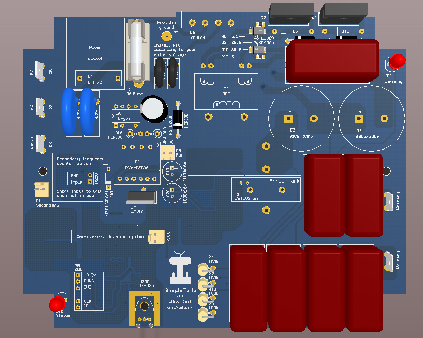

Сегодня был день разводки плат. Поправил недочеты в текущей плате (они совсем мелкие), и разослал по заводам запросы на цены на 50шт. Пока seedstudio таки лидирует. Посмотрим что ответят другие.
Исправлено несколько номиналов на шелкографии, которые не соответствовали тому, что было в комплекте (резисторы 100 ом были заменены на 150, и диоды HER107 на HER108). Это - скорее мелкие недочеты. Почти все поняли сами, что на что заменять.

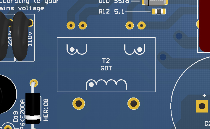

Добавил маркировку GDT и трансформатора тока:
Исправил ошибку с оптоприемником и подвинул его ближе к краю платы. Подвинуть нужно было чтобы он плотнее закручивался, когда установлена панелька.
Вот и все. Остальное работает на ура и я очень доволен тем, как оно работает. Так-что, ждем ответов от заводов.

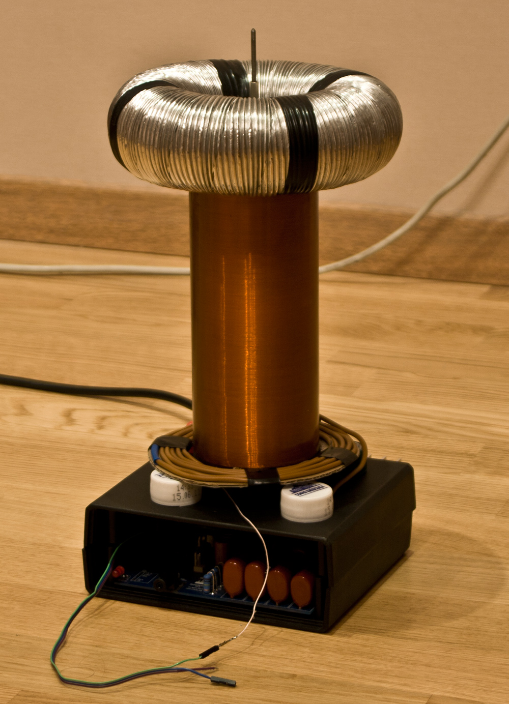

Re: SimpleTesla
Сегодня немного поэксперементировал с первичкой.
В выборе первички есть два компромиса -
если ее поместить сильно далеко от управляющей платы, то будет некрасиво, а если сильно близко - плата будет ловить наводки.
если ее сделать сильно высоко по отношению к началу обмотки вторички - будет пробивать. Сильно низко - будет некрасиво и будет маленькая связь
В итоге, я эксперементировал довольно много и пришел к той первичке что показана на картинке. Это плоская первичка (я много экспериментировал с цилиндрической, пробивает намного больше) 5 витков. Расстояние от верхней крышки до цента витка - 25мм. Такую первичку не пробивает и выдает она очень приличный стример (порядка 30см)
Самое интересное, что имеет значение полярность подключения ее к выводам. Это объясняется тем, что на плате теслы есть еще одни хоть небольшой, но виток. И перекидывая выводы можно его включать в фазе или в противофазе.
Теперь неплохо бы оформить эту первичку во что-то более приличное (в идеале. заказать ее из оргстекла и давать вместе с ST).
Predator
Posts: 90
Joined: 22 Aug 2012, 11:21
Location: Сургут
Re: SimpleTesla
Post by Predator »
оргстекло шикарно , сам люблю корпуса из него делать
думаю смотрелось бы на отлично хоть прозрачка , хоть черное

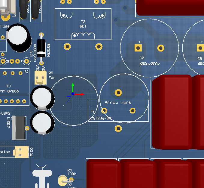

И вот еще одна беда - токовый трансформатор, который использовался (CST206-3A) пропал у всех дистрибьюторов кроме digikey. А у digikey он, внезапно, стал ровно в два раза дороже, чем вот так легко сломал всю экономику ST.
Теперь вот нужно думать чего делать - либо покупать подорожавшие трансформаторы (пока они еще не исчезли вообще), либо давать пользователям кольца и показывать как мотать свои токовые трансформаторы (это, вроде, не сложно). Но для этого нужно еще немного модифицировать плату. Скорее-всего, нужно сделать так чтобы можно было и так и так сделать.

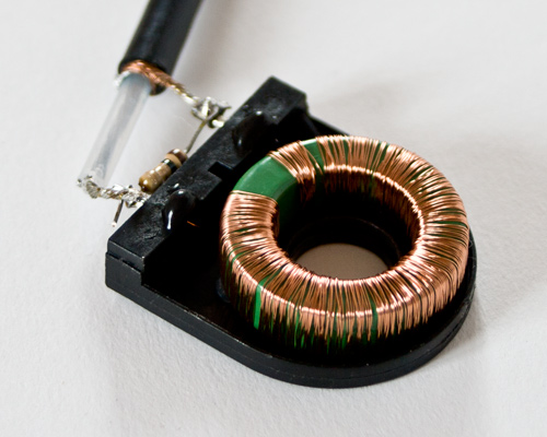

Ради интереса, разобрал cst206-3a
Внешний диаметр кольца - 22, внутренний - 13, высота - 6мм. Провод - 0.1мм. Материал, судя по всему, P4

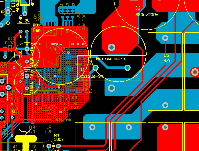

Re: SimpleTesla

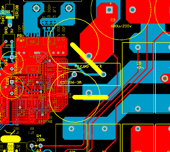

Получится место под такую этажерку
Да,планировалось именно так. Тут есть несколько ньюансов. Те сердечники что у меня сейчас есть не влезают, нужно найти поменьше или подвигать конденсаторы. Еще нужно найти термостойкий провод, а то витуха, какой-бы она классикой нибыла, плавится.
У такого решения против CST есть и два преимущества - сразу и токовая защита и обратная связь влезают. И трансформаторы находятся на большем расстоянии от первички, а, значит, ловят меньше гумна.
Недостаток - придется, всетаки, мотать. да еще и полярность соблюдая. Думаю, 30 витков каждый осилить может, конечно. Но воя явно подымется много. С другой стороны, кто хочет платить дополнительные 10$ за готовый трансформатор?
Немного картинок:
Вариант 1: Придется куда-то девать конденсатор:
Вариант 2: Вроде неплохо, и отверстия для стяжки получится сделать
Вариана 3: самой малой кровью

Как увидел первый вариант захотел предложить третий =)

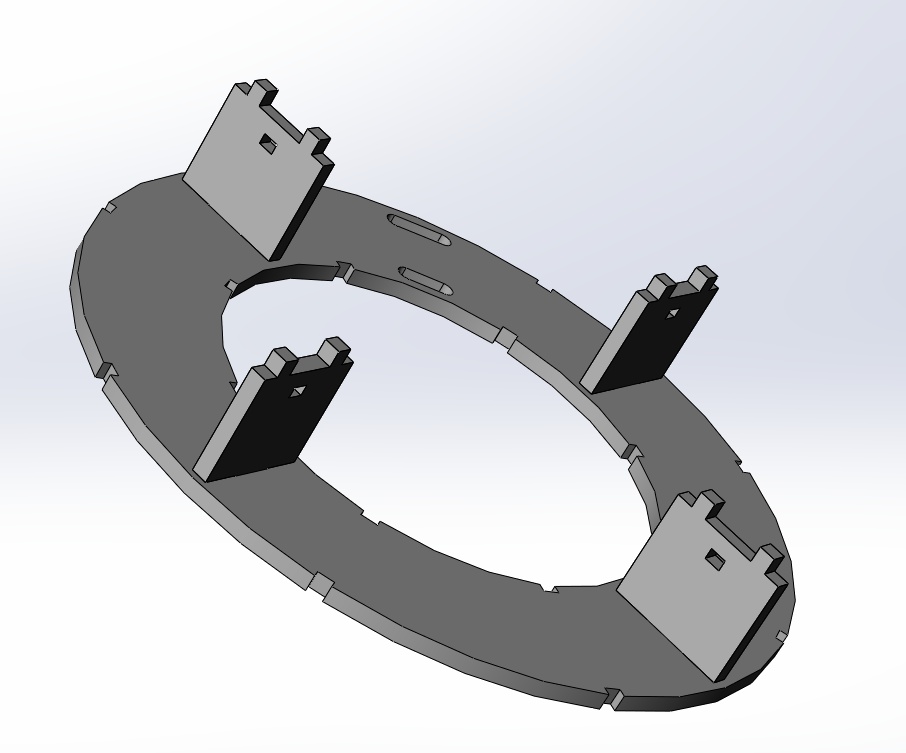

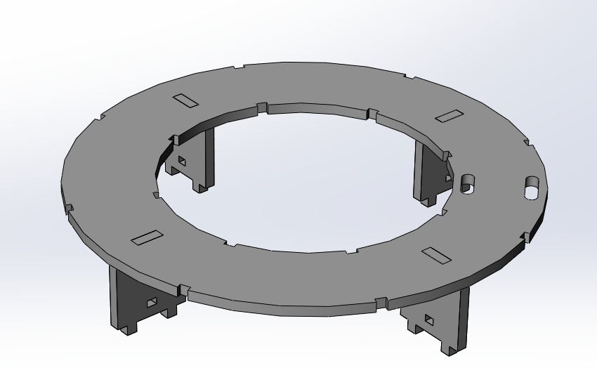

Немного порисовал сегодня. Нарисовал будущую оправку под первичку. Почти вся будущая механика будет крепится на стяжках. Стяжки - это один из немногих доступных и дешевых пластиковых креплений, так-что я почти обязан был их использовать.
Со вторичкой все просто - она протсо притягивается стяжками к корпусу.
Первичка делается так - провод наматывается на обруч и притягивается к нему стяжками. Стойки крепятся к обручу на клей, а потом - стяжками притягиваются к корпусу.
Posts: 985
Joined: 03 Feb 2012, 00:14
Re: SimpleTesla
Post by Qic »
Дельно дельно. Лично мне - нравится.

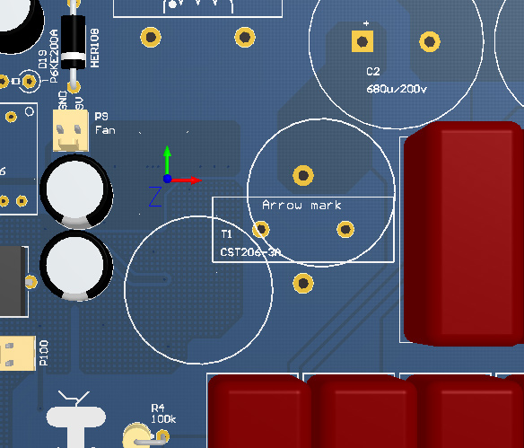

И еще немного поработал. Освободил место для своих токовых трансформаторов. Я подумал что ложить трансформаторы плашмя - не очень то идея. Образуется виток, который может от первички ловить наводки. Хотя, это очень спорный момент - нужно обмозговать. Ну, в любом случае на этой плате можно положить трансформаторы хоть плашмя хоть на бок. Если ставить трансформатор на ребро, то таких витков получается много, хотя они и меньше и вроде-бы как должны взаимокомпенсироваться.
Для того. чтобы освободить место, пришлось много всего переразвести. И поменять корпуса электролитов (8мм вместо 10) И опять в плате получаются большие изменения :(
Теперь неплохо бы самому сделать такой трансформатор и протестировать с ним. После чего буду дальше пожелания выполнять :)

Ну линии магнитного поля вертикально в тесле, смысла один виток брать нет ибо они наверняка складываются по суперпозиции всех.
А в тороиде линии магнитного поля так вообще замкнуты. Как не расположи. Но это теоретически.
Практически предлагаю взять тот трансформатор что ты видимо для измерения используешь, и покрутить его рядом с работающей теслой, ну на малой мощности...

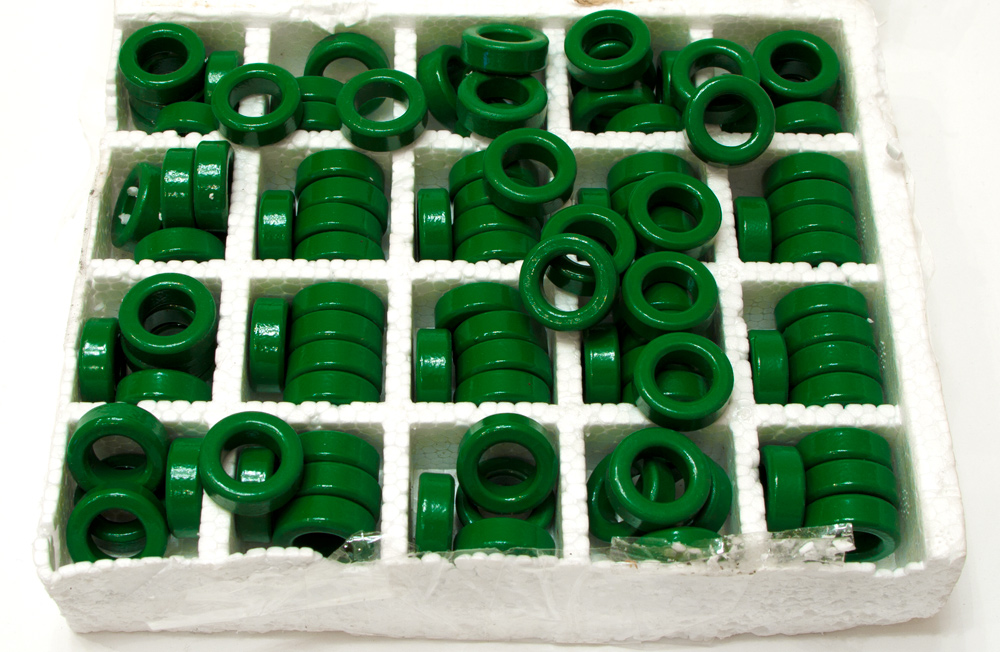

Честно-говоря, я часик поискал и не нашел. Тербования простые - рабочий ток - до 100А, частота хотябы до 200кГц (на частоте в 400кГц будет небольшой завал, но не старшный). Если у вас есть свободное время, можете поискать :) Собственно и все. Везде где я видел подобное, предлагали от 1000шт партию. ST еще далековато до таких количеств.
Самодельные трансформаторы имеют и преимущества и недостатки. Поэтому сложно однозначно сказать - хорошо это или плохо. В любом случае сейчас можно поставить и такой и такой трансформатор. На плате изменения небольшие - просто подвинулись компоненты, поэтому с 99% вероятностью все заработает нормально.

Вообщем, сейчас раздобыл немного колечек, в скором времени попробую сделать на них токовый трансформатор и протестировать - как будет с ним.

Красотень =D
В виду того что и так приходится мотать ГДТ, я считаю что ТТ намотать не так проблемно.
По мне так по трудоемкости 1 ГДТ равен минимум одному каскадному ТТ, с учетом того что его проще наматывать (не расползается и всё такое) то какбы не двум.
