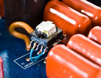

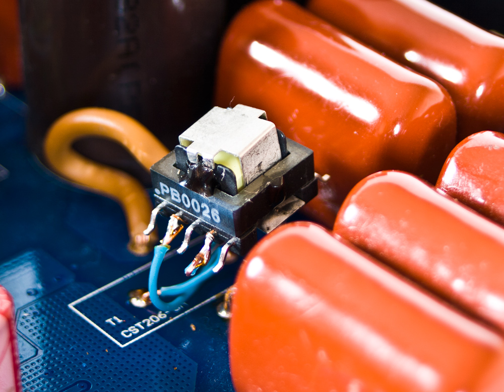

Еще у меня в закромах был трансформатор PB0026. Вот у кого сердечник точно насыщаться должен, так это у этого малыша.
Самое интересное, что работает на отлично и не очень-то греется.

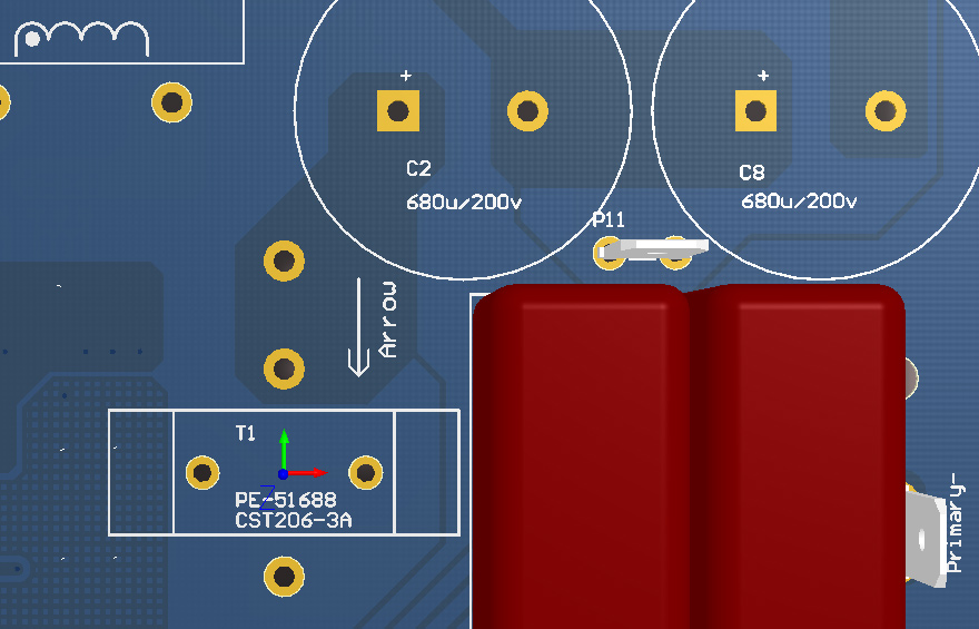

Футпринт нарисовал для обоих трансформаторов - и для CST206 и для PE-51688. Кроме того, сделал еще одно отверстие подальше, чтобы можно было трансформатор защиты по току туда впихнуть.

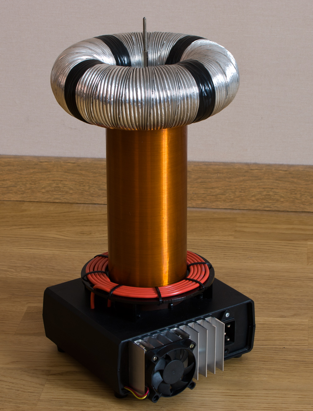

Собрал теслу в одни кусок. Выглядит это так:
Это были хорошие новости
Естественно, есть и плохие. Транзисторы таки сгорели. Первый раз за всю историю ST. Сгорели они 100% от перегрева, потому что к радиатору прикоснуться было невозможно. Сгорели примерное после 2х минут непрерывной работы.
Это могло произойти по двум причинам. Во-первых, у меня стоял эксперементальный токовый трансформатор - кроха PB0026. Возможно, он переключал транзисторы не там где нужно. Где он переключает я не замерял. Во-вторых, радиатор таки может нагреваться токами Фуко. Если это так - то это плохо.
В отличии от хорошей электроники, текущая "механика" ST никуда не годится и над этим нужно сильно поработать. По факту, все кто отписались о постройке ST, строили свои коробки. Обычно это происходит из-за того, что уже есть свои обмотки, но стыдно не предлагать никакой "штатной" механики, как это происходит сейчас.

Итак, земенил транзисторы, поменял токовый трансформатор и добавил вентилятор. Гонял довольно долго, радиатор ели теплый. Беда в том, что седлал я все это одновременно и не понятно, что именно помогло больше. Мне кажется, что мелкий токовый трансформатор глючил.
Вот как выглядит вентилятор на радиаторе. Можно было бы закрепить и на все 4 винта, но тогда пришлось бы сверлить несквозные отверстия, что геморрой. Поэтому я решил крепить на 2.
