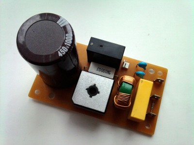

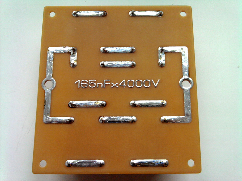

Не поленился всё таки перемотал, осталось лаком покрыть.

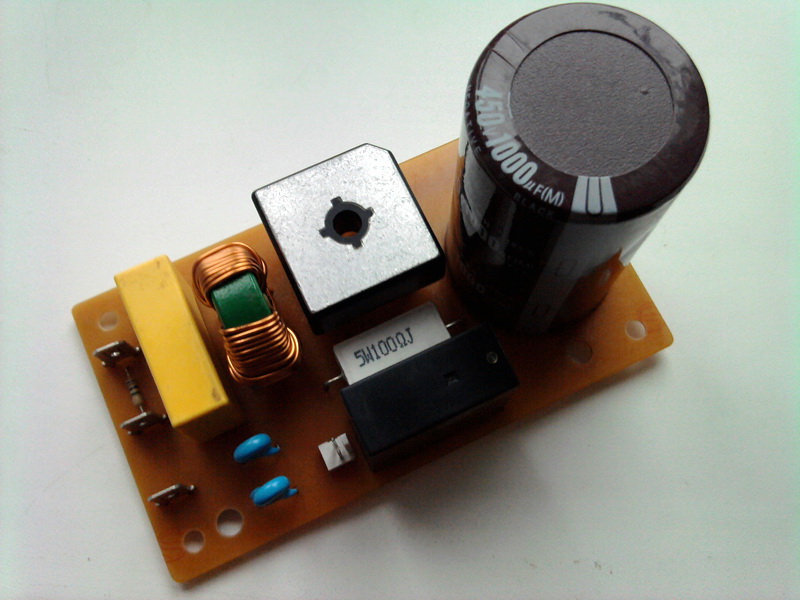

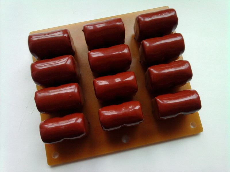

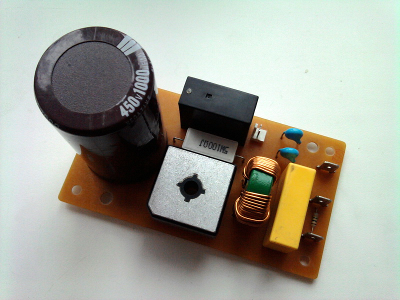

И пару фоток фильтра питания и ММЦ.
Posts: 985
Joined: 03 Feb 2012, 00:14
Re: DRSSTC от Кембрика
Post by Qic »
Ай какая красота!
N1X
Posts: 321
Joined: 20 Sep 2011, 20:11
Location: Беларусь, Гомель
Post by N1X »
Это что, гетинакс? О_о
Какая-то очень странная разводка у ММЦ.
UPD: а понял, как разведено. Оригинально.
Kembrik
Posts: 77
Joined: 04 Jan 2013, 23:38
Location: Беларусь
Post by Kembrik »
N1X wrote:Это что, гетинакс? О_о
Да, причём хорошего качества, возможно даже импортный, достался незадорого, поэтому пока не закончился, платы делаю на нём.
BSVi wrote:Какая-то очень странная разводка у ММЦ.
Хотелось в квадрат вписать, по другому была бы узкая и длинная.

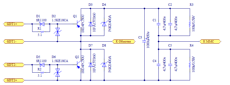

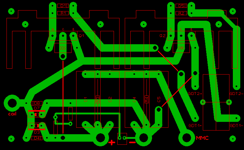

У такой силовой хоть какие шансы на жизнь есть? Из-за длинных и запутанных проводников наверное куча наводок будет? Или не стоит даже детали переводить?
Делал по схеме BSVi.
Врядле, разводка очень косая. Может оно и заработает, но с ходу так не поймешь.

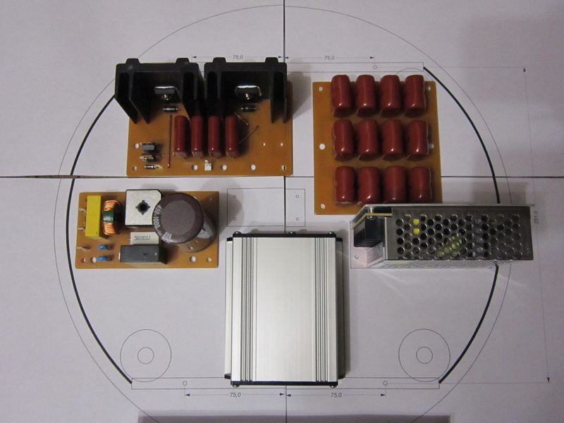

Почти собрал силовую и примерялся с размерами на шаблоне. Даже почти ничего не накосячил. Потиху, но движемся. :)
А зачем питание силовухи и управлятора отдельно? Не удобно ведь.
Kembrik
Posts: 77
Location: Беларусь
Post by Kembrik »
Я думал пока будет настраиваться так будет удобнее. Потом ведь оно всё равно в общий удлинитель втыкаться будет и включатся кнопкой удлинителя всё одновременно. Да и для симметрии мне кажется так красивее.

Что за пленки в ММС? На К78-2 не похожи. Какой-то аналог?
P.S. Эмблемка классная.
Kembrik
Posts: 77
Location: Беларусь
Post by Kembrik »
В интернет магазине позиция называлась К78-2, но обозначение на них импортное 224J PH1000V.
Вполне возможно что это CBB81.

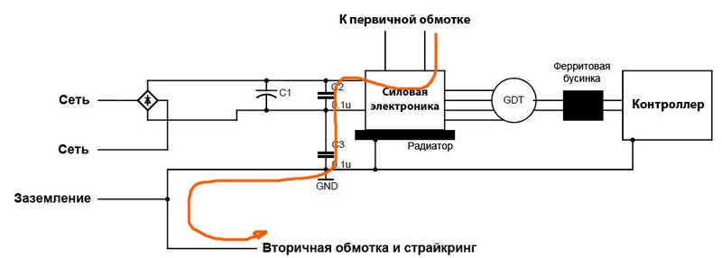

Такой вопрос, а заземление вторички и страйк ринга отдельно от остальных заземлений делать? Или все заземления в кучу сводить?
Я в кучу свожу, но если моща оочень большая, то лучше отдельно.
Kembrik
Posts: 77
Location: Беларусь
Post by Kembrik »
Да не, оочень большой ей там неоткуда взяться. Значит на один клемник пойдёт.

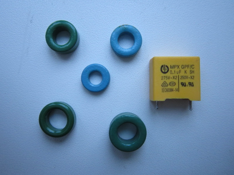

А эти жёлтые кондёры точно можно использовать в цепях постоянного тока? Они ж вроде как для переменки.
Кольцом из энергосберегающей лампочки можно заменить ферритовую бусину между контроллером и GDT? Я так понимаю, что провода нужно просто продеть через неё, и не делать витков.
Конечно, можно.
