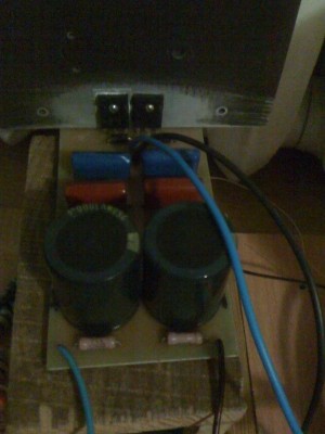

Давно я уже не занимался теслой, поскольку мой интерес несколько поубавился.Но некоторое время назад меня опять дёрнуло тесластроительствовать.Так как дрова у меня были готовы, оставалось только изготовить силовую и провести тесты на работоспособность.
Вот такая словая
Вот такая словая
Буквально сегодня было всё собрано вместе и всё оттестировано.Конечно тесла проверялась в режиме SSTC, а поскольку прерыватель был подогнан под ДРку то толковых результатов в виде пригодного для демонстрации стриммера не вышло.Но, насколько я это вижу, дрова показали себя наилучшим образом, так как при полном питающем на силовой, в условии длительной работы теслы и максимальном рабочем времени на интераптере транзисторы были холодные, а сигнал на затворах уродовало совсем чуть-чуть.
