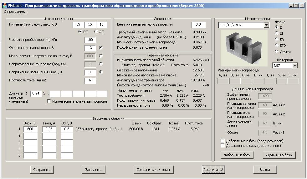

вот тут програмуля для расчёта есть
http://radio-hobby.org/modules/tdmdownl ... d=5&lid=86
но некоторые параметры я незнаю как задавать. трансформатор (точнее каркас и железо) я решил взять от дежурки АТХ блока питания. размотал уже.

какие параметры непонятны?

входное напряжение мне писать 15 вольт? обратное сколько и что это вообще? выходное что ли? плотность тока? зазор? у меня трансформатор повышиющий должен получится! могу по аналогии с предыдущей схемой зажигания что я давал схему намотать две обмотки 60 и 300 витков. запустится ли?

ua3usy wrote:входное напряжение мне писать 15 вольт?
да, 15.
ua3usy wrote:обратное сколько и что это вообще?
Вольт 13-14
Это то напряжение, которое появляется на первичке в тот момент, когда транзистор закрыт, а по вторичке в этот момент течет ток нагрузки.
ua3usy wrote:плотность тока?
4-6 А/мм^2
ua3usy wrote:зазор?
разберите свой транс из АТХ и измерьте зазор.
Там где нужно выбрать магнитопровод выберите размеры своего транса

Как пример:

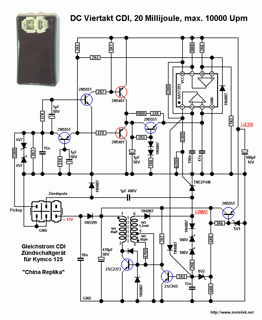

да ладно.. если проэктом поделишься я плату переделаю. конференция не прошла даром. думаю разберусь. темболее там есть что переделывать помимо преобразователя. всётаки кажется трансформатор маловат. выковырял из дежурки попробую сегодня намомтать как тут http://imageshack.us/a/img543/7669/cxema12f683ispr.gif и собрать автогенератор. ну не может не заработать!!!! может ШИМ и не нужен? место на плате ещё есть втиснуть пяток деталей.

ua3usy wrote:с размерами пока не разбирался железа, а вот зазор в трансформатере тсутствовал
Это не проблема. Ничего не мешает проложить какие-нибудь прокладочки между Ш-образными половинками.
Вообще, какой ток на выходе трансформатора нужен? Я поставил 50мА от балды.

формулы пишите пожалуйста. я хоть научусь чему нить. китайский коммутатор схема которого выше потребляет от 500 до 700 ма при 12 вольтах

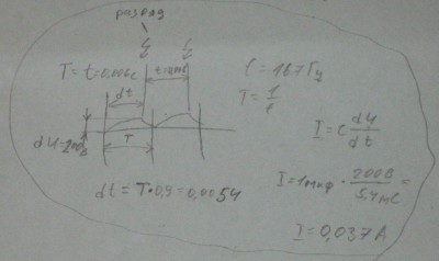

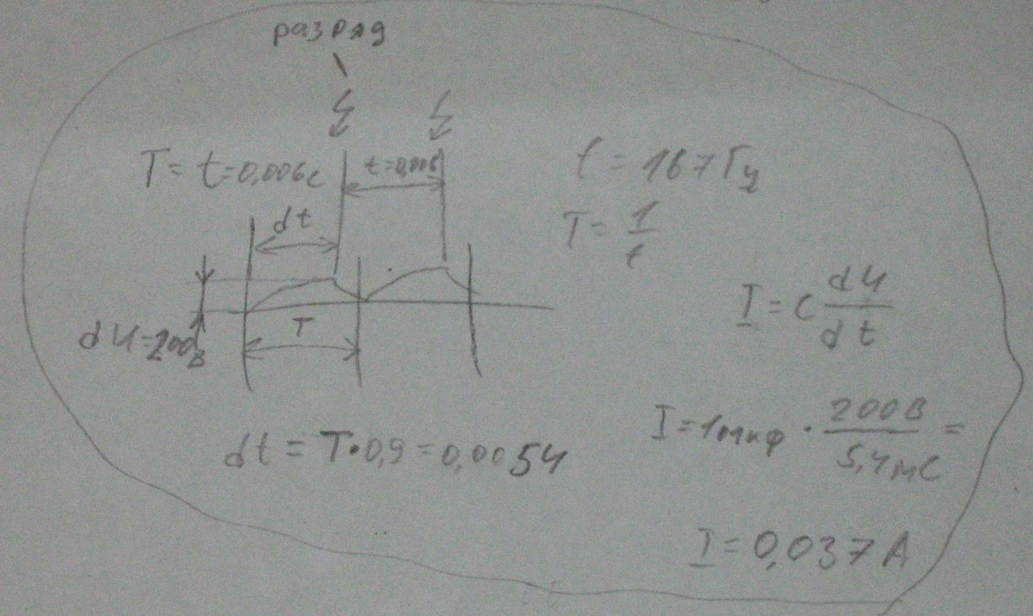

webkirov
Posts: 277
Joined: 19 Aug 2011, 19:49
Location: Депрессивный регион
Re: нужна помощ в разработке грамотной ПП
Post by webkirov »
Если частота следования импульсов 10 тыс. раз в минуту, то есть 167Гц (период равен 1/167=0,006 Сек), а время разряда конденсатора принять как 10% от периода импульса, то на заряд конденсатора у нас будет 0,0054 сек, а на разряд 0,0006 сек.
Картинка измышлений :oops:
