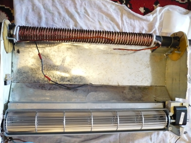

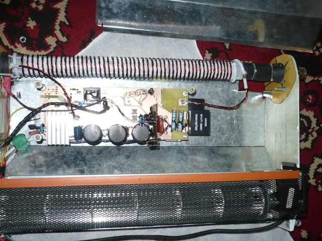

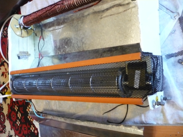

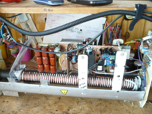

разобрался почему происходил саморазряд на холостом ходу ккм-причина не правильный вольтаж электролитов было 400вольт -сейчас все в порядке с 450вольтовыми
уря! пробил отметку в 2квт 220в !правда пришлось изрядно попотеть в реальном смысле этого слова -перематывал 2 раза индуктор,поменял электролиты и добавил снаберный кондер,теперь резонансная частота 100кгц,600нан6квольт,частота накачки 7кгц28мсек-загрузка 10гц90%,но есть и ложка дегтя-это косинус-0.73 и высокачастотный противный свист около100дб,поэтому герметичный модуль заполненый маслом-очередной этап испытаний и тестов на железобетонную устойчивость-безопасность и безшумность

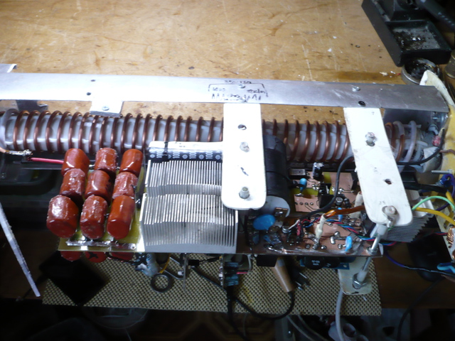

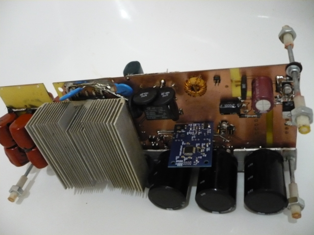

иду на 3квт!увеличил количество жил индуктора до 6шт по 1мм2,увеличил емкость электролитов до 2800мкф и ммс до 420нф(было 350нф), самое главное-это установил тангенциальный вентилятор с трансформаторным движком на 60вт-это основная деталь которая подводила в холодных условиях(банально застывала смазка и обдув останавливался)-ну отсюда и вытекающие последствия! пришлось немного поизучать концентрацию воздушного потока http://wings777.ru/concentrators.htm ,для увеличения воздушного потока пришлось делать корпус в корпусе для правильной формы воздуховода!
вообщем уперся в обьем графита и его мощность выше 2450 ватт при 210вольт не растет,но хоть нащупал предел.выше сфотанный частотник пришлось пределать,так как не правильно развел землю-кучу петель наделал.вообщем выкладываю готовый прототип джля производства-тепер все параметры системы сбалансированы и работают как часы.
