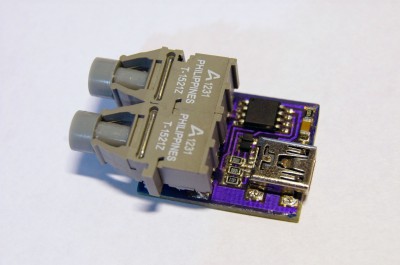

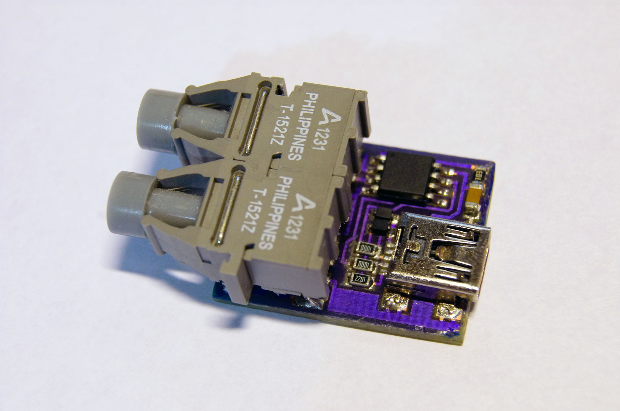

Двухканальный миди прерыватель на тини85, распознается компом как миди устройство, играет 0 и 1 каналы, длительность импульса приблизительна равна значению громкости канала 0-130мкс. Создан на базе tinyTesla USB Interrupter. Под него разрабатываю управляющий софт. Если кому интересно, открою отдельную тему
freeman401 писал(а):Двухканальный миди прерыватель на тини85, распознается компом как миди устройство, играет 0 и 1 каналы, длительность импульса приблизительна равна значению громкости канала 0-130мкс. Создан на базе tinyTesla USB Interrupter. Под него разрабатываю управляющий софт. Если кому интересно, открою отдельную тему
Конечно интересно.
Если эта штука битбангит USB, то вообще крутяк аппарат.

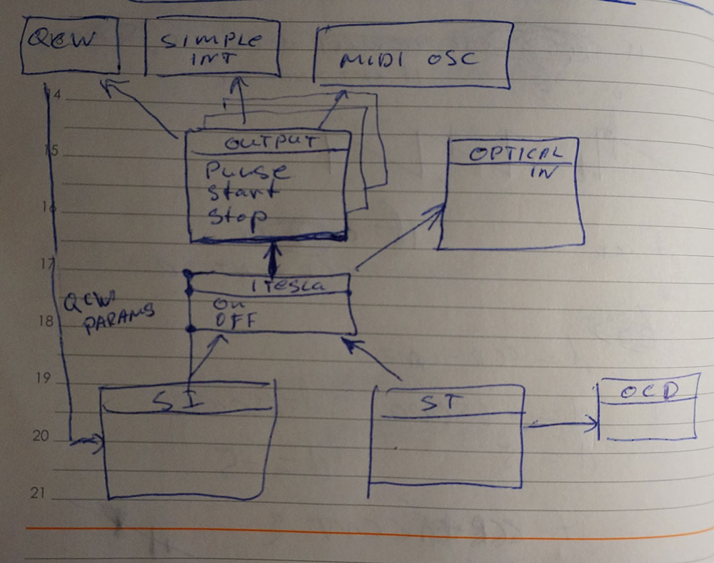

Надеюсь, скоро у нас появится суперкрутая фича в прошивке SI. Так как пока она не готова (а для того, чтобы ее сделать пришлось половину прошивки переписать), предлагаю угадать что это
Авось. новых идей подскажете по пути. А чтоб гадать не с пустого листа, вот диаграмма классов выходной части SI, там есть подсказка.

Итак, никто не угадал (хотя, никто и не пытался). Итак, в SI появилась полифония - на картинке выше было несколько выходов. Полифония поддерживает до 6ти голосов, чего более чем достаточно. Естественно, все что работало до этого, работает и с полифонией.
