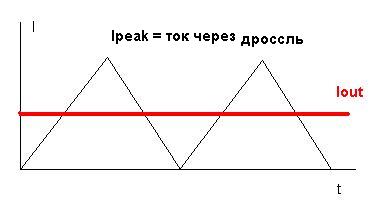

Для расчета индуктивности нужно знать только минимальный выходной ток.
Vin - выпрямленное сетевое напряжение, примерно 280 Вольт (в идеале 310, но в реале оно никогда таким не бывает)
fsw - частота преобразователя
Re: Настольная SSTC с аудиомодуляцией
Posted: 20 Apr 2014, 21:16
by misterio
Какая корявая формула.
L=Vin/8*Fsw*Ioutmin
если я что то в математике понимаю то так прощще. Но не суть важно.
Выходит опять же что чем меньше может быть минимальный ток - тем больше нужна индуктивность. А значит чем больше я смогу сварганить дроссель - тем лучше.
Ладно, думаю надо все-таки начать делать, а по ходу дела видно будет.

BSVi wrote:Фиговая формула. Она не учитывает пульсации в сердечнике, или считает что там будет прерывистый ток, что плохо для ОС. Вообще, лучше всего, нарисовать схему в симуляторе и поиграться :)
Она позволяет рассчитать минимально допустимую индуктивность. Если будет больше, то это очень хорошо.
При такой минимальной индуктивности и при минимальном токе Iout ток не будет прерывистым, но будет уже на грани. Типа так:
