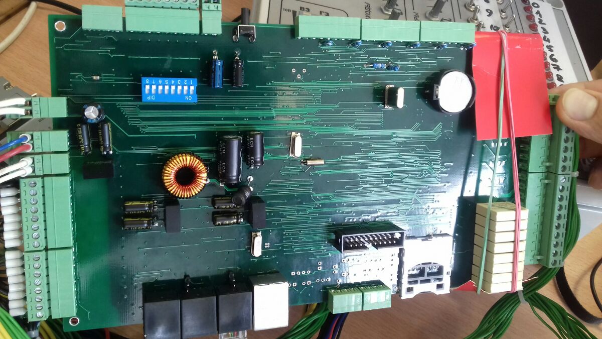

Развел платку, уже приехала с Китая, щас паяем и ждем недостающую комплектацию.

Хоть фоточки платки запили, чего там получилось в итоге. :)
Re: Разводка платы LPC1788
Posted: 06 Jul 2017, 14:49
by lobzik
Пока в таком состоянии, дисплей не подключен, до него далеко еще.
