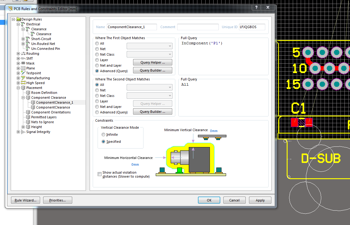

Более простой вариант — создать кастомный rule для компонента, дабы тот ни с чем не контачил.
Делается так, заходим в Design>Rules...>Placement>Component Clearance, добавляем второе правило.
В менюшке правила есть First Object и Second Object, в первом выбираем галку Advanced(Query) и нажимаем "Query Builder...".
В "Condition Type" выбираем "Belongs to Component", в "Condition Value" — десигнатор компонента.
В Second Object — оставляем галку All. Затем правим Minimum Vertical и Horizontal Clearance, везде должны стоять 0 мм.
Не забываем повысить приоритет нашему исключению кнопкой "Priorities...", и итоге получаем что-то такое:
Справа на скрине видим стоящий внутри VGA разъема конденсатор, все работает.
Насчет проблемы — BSVi предоставил так сказать "правильное" решение, однако рисовать 3D компонент зачастую никому не хочется.xda wrote:Как объяснить альтиуму, что фактически на плате занято только место под разъём?
