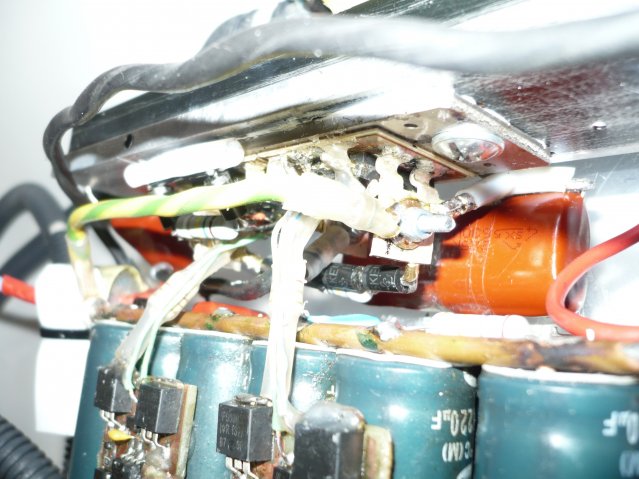

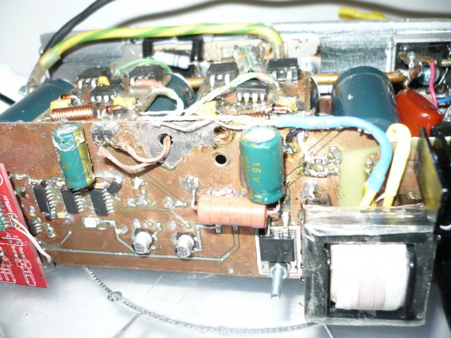

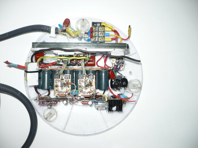

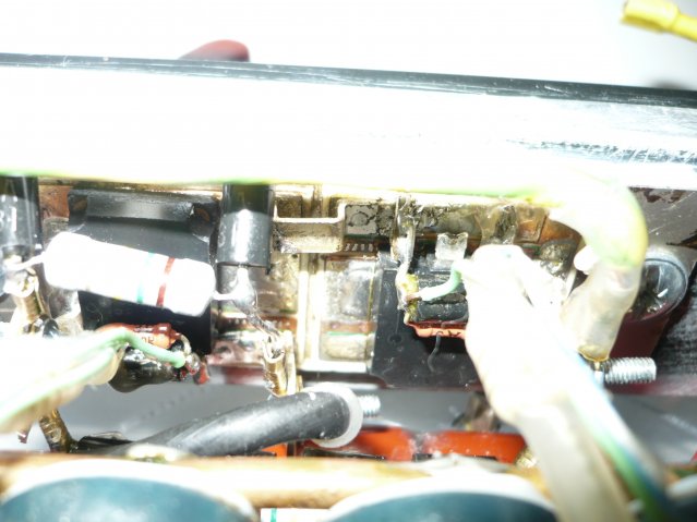

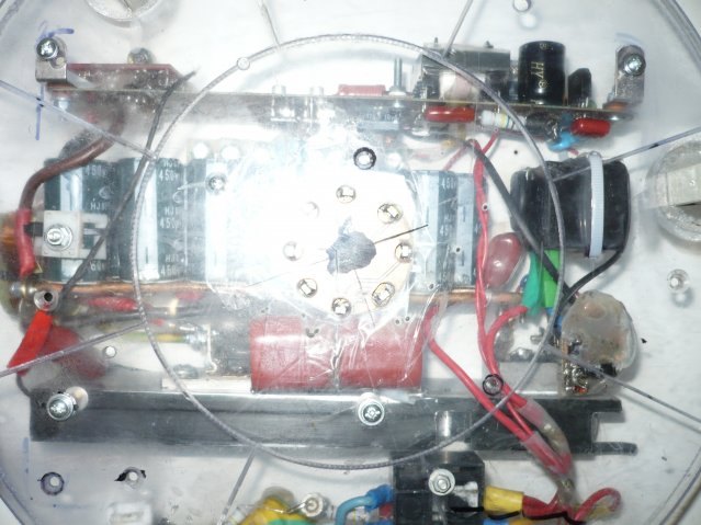

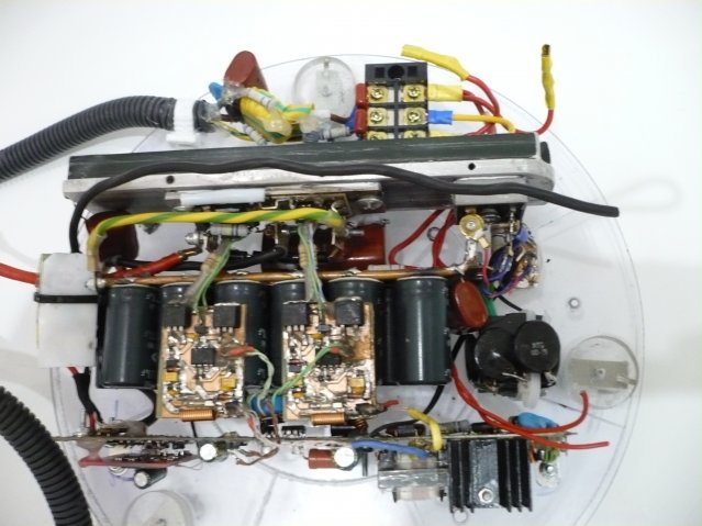

проэкт Tesla Clab подошел к логическому завершению! проделана работа по переделке на удвоитель напряжения Лягранжа 620 Вольт-выкладываю фото и видео .https://youtu.be/_JDo0S8m2r4 .https://youtu.be/ZtLhuRbjeV4 .https://youtu.be/Q-IEN-5oRy8 .https://youtu.be/4gNeFAR1D4w

А вот конструкция Clab кстати ничего — вижу стример заметно вырос с последних видео, уже круче чем у ST3.
Что там сейчас за ключи используются? По фоткам сложно высмотреть, но предполагаю был осуществлён переход на 1.2 kV IGBT'шки.
Повышение напруги вполне вариант выдавливания большего стримера без перехода на мост, но еще стоит заметить — существует 4-й вариант инвертора, т.н. push-pull. Это в добавок к flyback, half-bridge и fullbridge.
Нужно как-то его попробовать, в теории должен дать раскачку как с моста и без необходимости повышать напругу. Но 1.2 kV ключи всё равно потребуются, т.к. минус метода — большие иголки напряжения на коллекторах.

Извеняюсь за путанность в словах ,имена,числах... у меня врожденная болезнь рассеянного внимания ,амеры назвали ее дезлексия ,и мне не много по другому приходится приходить к результату - в основном через образы или терни к звездам)))))и на жизнь смотрю не как математик,бухгалтер ,программист , а как романтик,мечтатель оптимист! https://youtu.be/Nzp6Mrj3J4w вот первая модель переделки на 620 вольт и ключи там подписаны на видео IRGPS60B120KDP и разряд 1 метр ,так как частота 200 кГц!А по продвиганию видео ,не знаю может ,кто из форума займется ,если конечно грамотно!,честно даже предпринимал попытки человека найти на это дело,но увы все тчетно,а по мидяшкам да надо бы чонить охиренное, с голосом терминатора!,есть мечта мини спектакля с троном на котором сидит мегатрон ,а при пролете астероида ,он оживает и отряхивает вековую пыль с доспехов бога электрохаоса!

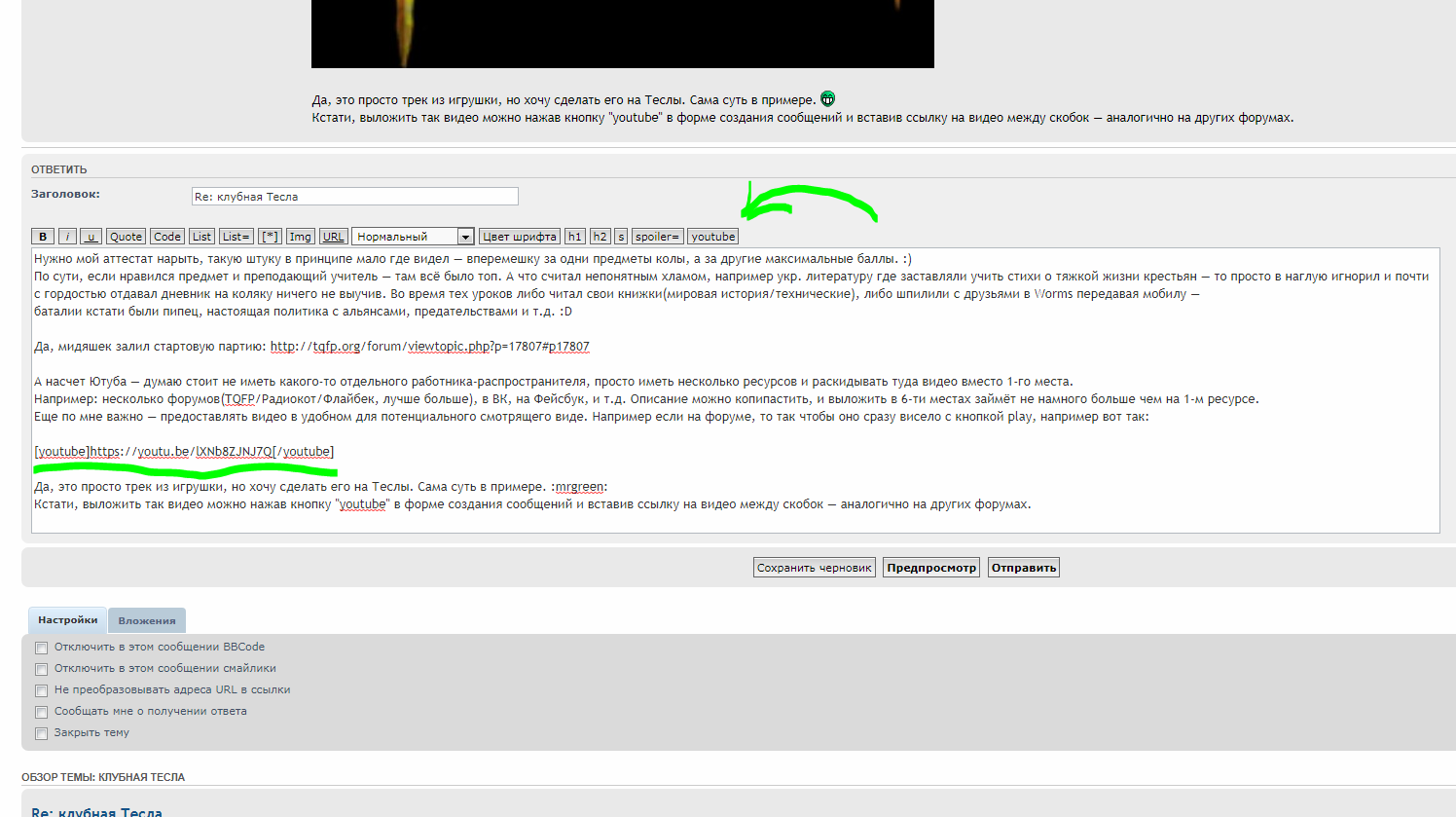

Еще по мне важно — предоставлять видео в удобном для потенциального смотрящего виде. Например если на форуме, то так чтобы оно сразу висело с кнопкой play, например вот так:
Да, это просто трек из игрушки, но хочу сделать его на Теслы. Сама суть в примере.
Кстати, выложить так видео можно нажав кнопку "youtube" в форме создания сообщений и вставив ссылку на видео между скобок — аналогично на других форумах:
