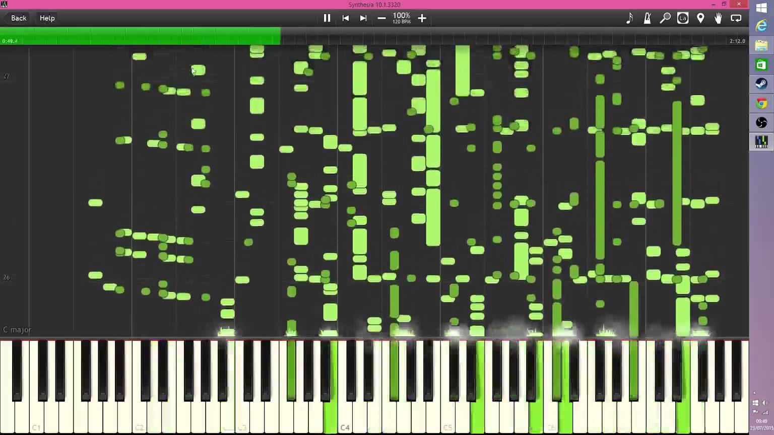

Самое трудное — именно найти качественную .mid, которая была бы сделана по оригинальному треку... Не от фонаря, по памяти трек напевая.
Есть конечно технология конвертации .mp3 в MIDI, но работает она очень паршиво — на выходе получается вот такой треш:
Большинство из этих нот практически на нулевой громкости, есть и совершенно ложные или не попавшие.
В общем, нужно быть профессиональным композитором дабы разобрать получившийся бардак и подогнать все ноты дабы не только звучало хорошо, но и было совместимо для использования с Теслами.
