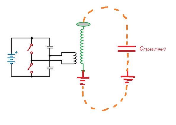

Парни, подскажите
Товарищ сделал Теслу и запустил ее в комнате, в которой на электропроводке стоит УЗО. Постоянно выбивает пробки, хотя мощность маленькая и предохранитель на 3А цел.
УЗО - оно же как работает - следит, чтобы ток на землю не шел из постороннего места, а только через провода. Типа ребенок палец в розетку сунул, ток через него пошел на землю и питание отрубило.
Тесла работает также, разряд течёт по паразитной ёмкости тор-земля. Может узо выбить? Оно, насколько я помню, очень чувствительное - миллиамперы.
Сообщение BSVi » 22 апр 2018, 16:15
Нет, не может. Ток во вторичке течет из земли в землю через емкость. Выбивать может если между вторичкой и первичкой пробивает. Тогда, да, ток сети начинает утекать в землю.

Сообщение Kubrikov » 22 апр 2018, 19:31
Это вот так ток течет во вторичке?

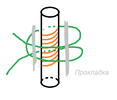

Сообщение Kubrikov » 22 апр 2018, 19:43
А что можно сделать? Надеть на вторичку трубку из толстого пластика, чтобы не пробивало?
Воздух-то легко пробивается.
Или разнести вторичку и первичку подальше друг от друга?
Сообщение BSVi » 22 апр 2018, 20:11
Пластик помогает очень слабо. Да, единственный нормальный вариант - разнести первичку со вторичкой.
Сообщение iEugene0x7CA » 01 май 2018, 09:58
Если в конструкции необходимо обеспечить супер-пупер коэффициент связи(шо аж пробивает :)), напрмер в QCW'шке — на самый крайняк можно добавить пластиковую трубу и внутренность между ней и вторичкой залить параффином, он очень хорошо изолирует. Но, это естественно крайний случай, в 90% случаев есть возможность обеспечить непробиваемость переконфигурацией первички.
Так же, параффин естественно не подходит для серийных конструкций, в них зачастую лучше пожертвовать длиной стримера получив взамен простоту сборки.
