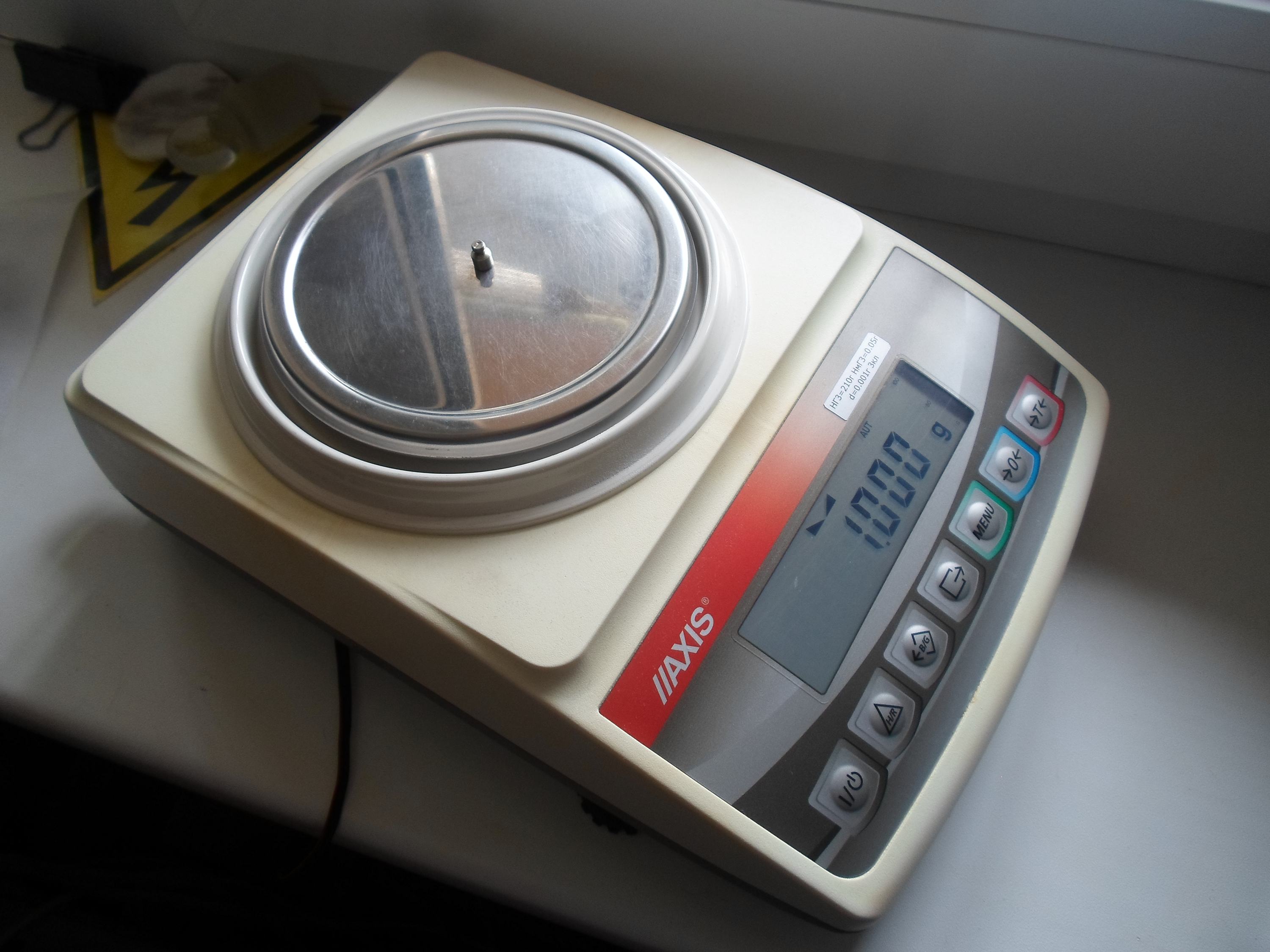

Недавно прикупил вот такую штуку: Axis BTU210.
Лаб. весы с индикацией вплоть до 0.001 грамма. ;)
Таки иногда и у планетарных кризисов есть плюсы — закрывался ломбард на соседней улице, и я очень удачно проходил рядом. :)
Ими по всей видимости взвешивали золото/серебро/платину.

Сами весы как оказалось нужно "прогреть" в течении минимум 30 минут перед использованием.
Я в начале смеялся, мол "это ламповый миллиамперметр что ли", но оказалось прогрев реально помогает.
Из холодного состояния весы имеют ошибку +/- 7 мг, в то время как у "прогретых" точность колебается в пределах +/- 1-2 мг, разница на лицо. :geek:

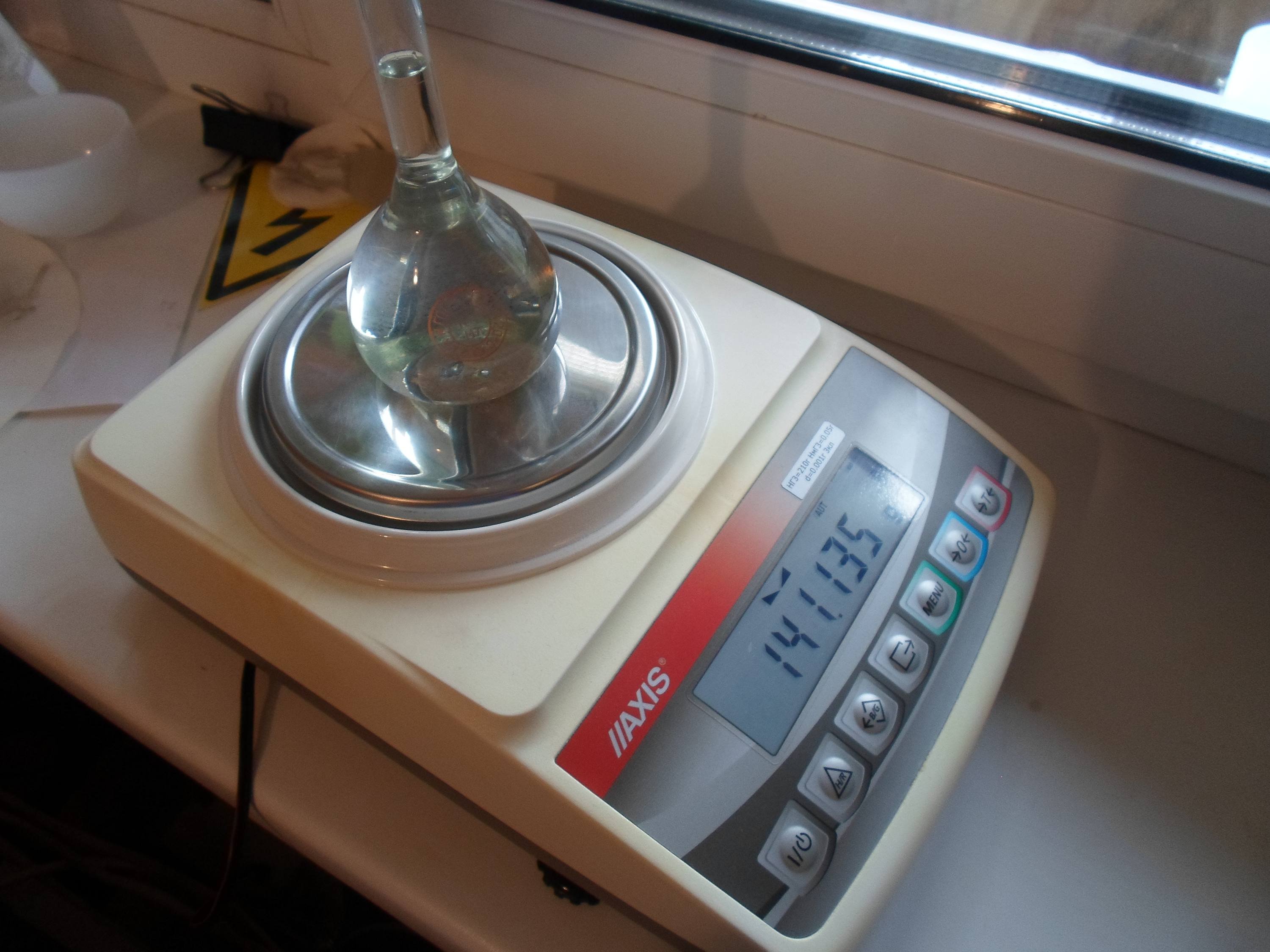

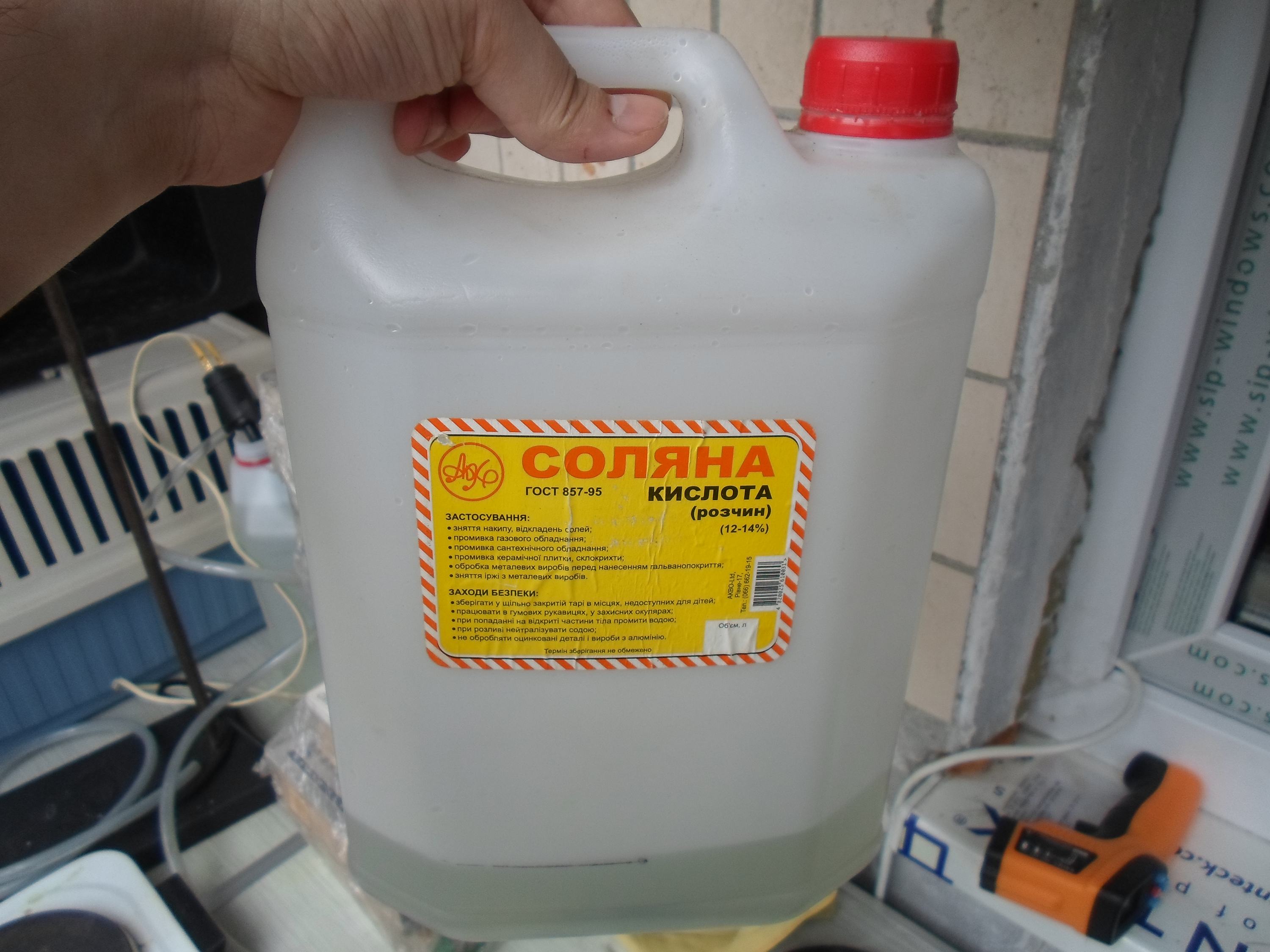

Когда-то давно купил канистру "продажной" соляной кислоты из хозмага. Давайте "вслепую" померим её концентрацию:
Показания: 141.135 грамм.
Я забыл отнять вес тары(лаб. мерной колбы на 100 мл), но он у меня записан — 34.050 грамм.
Итого 100 мл кислоты весят 107.085 грамм, на улице сейчас 20°С.
 Смотрим плотность по табличке:
И ага, похоже кислота у нас 15%! Производитель не просто её не разбавил, а ещё и докинул лишний процент концентрации. :)
 Этикетка:

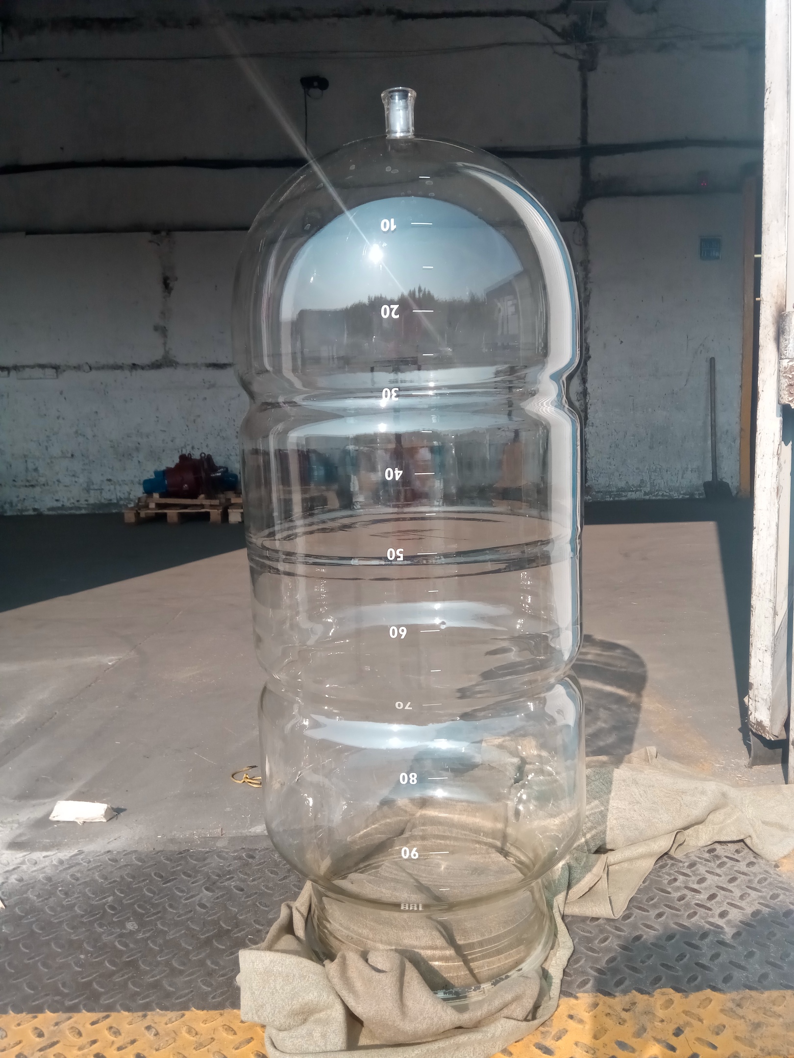

Например, я так купил колбу реактора на 100 литров за 1500 руб (тысяча пятьсот) у какого-то деда, который назвал ее "дырявая стеклянная банка")))
