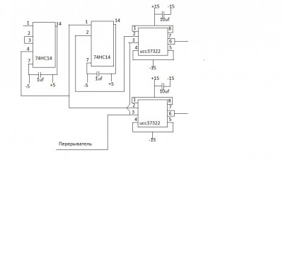

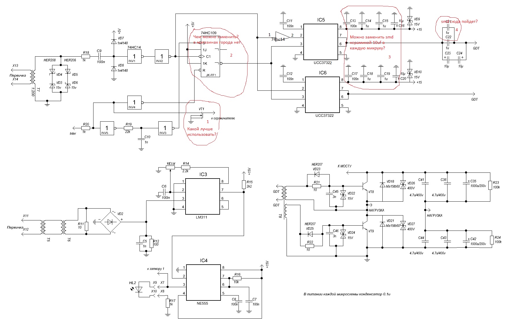

От нечего делать на работе с коллегой решили сделать теслу. Под руками имеется старый осциллограф тестор токоизмерительные клеши и всякая мелоч. Заказали 6 ucc37322. параметры намотаной катушки провод 0.33 высота намотки 47см диаметор 11см вторичку пока не делали но делать есть из чего. Ну и вопросы на схеме
1.Транзистор 2S7000 или 2S7002 (это один транзистор, просто в разных корпусах)
2.Можно взять схему под 74НС74.Вот http://onetesla.com/media/wysiwyg/onete ... ver110.png
3.Можно
4.Можно
3.Можно
4.Можно

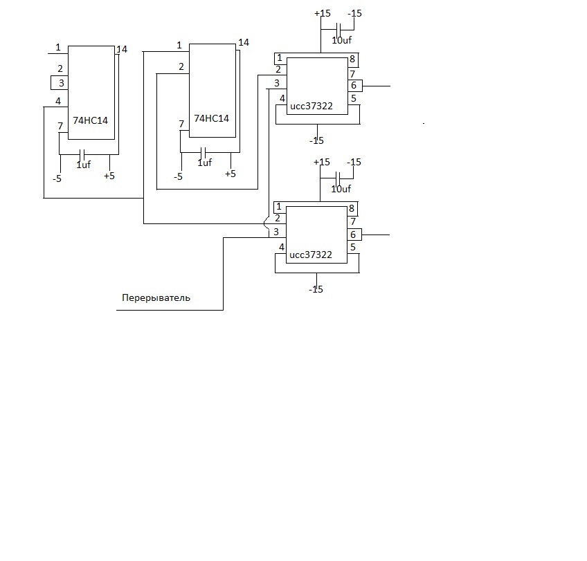

Укажи на рисунке, что должно подходить к 1 ноге 74НС14: антенна или трансформатор тока. И зачем тебе 2 74НС14? Все вполне можно на 1 сделать, а можно и вообще без нее. Все остальное, вроде, правильно.
Две 74hc14 потому что у меня нет UCC37321 а UCC37322, а первой ноге пока буду подключать антеннку потом транс тока когда придут кольца.
Для этого не нужны 2 микросхемы. 4 ногу микросхемы замкни на 5 и будет у тебя не инвертированный сигнал с 4 и инвертированный с 6 ноги.
В 74НС14 аж 6 инверторов http://html.alldatasheet.com/html-pdf/1 ... 4HC14.html
при подачи питания на этот кусок схемы я могу сигнал посмотреть?
Чтобы посмотреть сигнал тебе понадобится внешний генератор, прерыватель не обязателен, но лучше ему быть. сигнал с генератора подаешь на вход 74НС14, куда сигнал с прерывателя подавать у тебя на схеме указано. И да, можешь смотреть сигнал. Не забудь поставить кондер на выходе одной из UCC.
