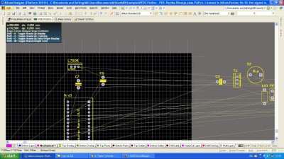

Доброе время суток. Плата не помещается как увеличить чёрное рабочее поле, где эти настройки спрятаны. Спасибо.

Design -> Board shape. Меняй как душе угодно. Можно например, нарисовать линиями, выделить их, и Design -> Board shape -> define from selected objects.
