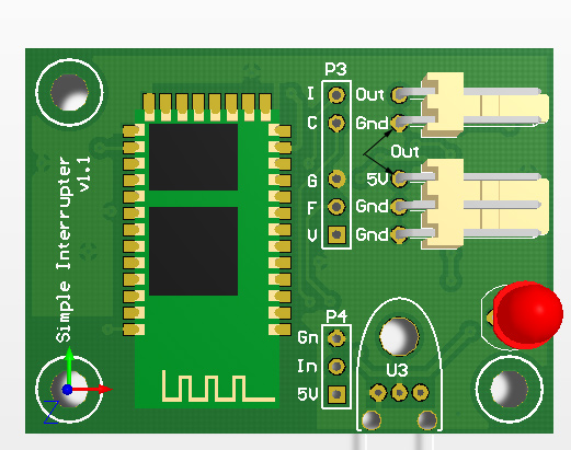

P.P.S. Одна просьба, BSVi, можешь указать расстояние между P1-GND и P2-OUT в твоем SI.
aitras
Сообщения: 92
Откуда: Ульяновск
Сообщение aitras » 09 дек 2013, 16:24
Можно в AD сделать 2 board shape?
В одном файле pcb две платы? Нет.
Сообщение BSVi » 09 дек 2013, 21:13
Немного не понятный вопрос, но вот:
Это расстояние - 5.08, а расстяоние между пинами разъемов - 2.54
