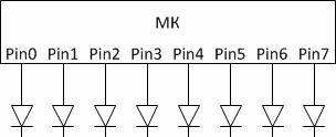

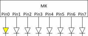

Начал осваивать stm32. По традиции решил с портом побаловаться.
Написал простенькую програмку: пустой цикл, раз в секунду прерывание таймера... в его обработчике считываю состояние порта А, прибавляю +1, вывожу результат обратно в порт... использую первые 8 выводов 0-7.
В результате должно получиться что-то вроде этого:
- правильная работа
Но получается вот это:
- неправильнаяработа
Запускаю в симуляторе - выполняет правильно. Запускаю от JTAG в пошаговом режиме "step" - все работает как и должно (как на 1й анимации)... жму кнопку "run" - опять неправильно работает (как на 2й анимации). Жму ресет - работает неправвильно. Перепробовал с таймерами general purpose 2-4. Один хрен неправильно работает. Попробовал убрать прерывание таймера и в главном цикле с задердкой сделать то же самое - в порт выводит все правильно. Попробовал сделать на прерывании SysTick - на мое удивление заработала правильно.
Кто-нибудь сталкивался с таким? Может как-то не так настраиваю таймеры general purpose 2-4?
