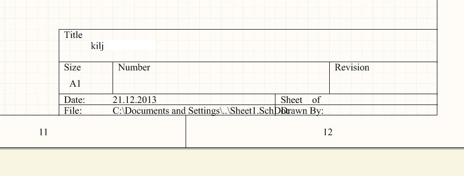

Оформление Sheet???
Post by zuwin »
Вопрос прост прежде чем чертить в "Sheet" свой проект можно поменять формат аж до А0. Это очень удобно, но вот где можно поменять другие настройки??? Например поменять окошко с информации о схеме-чертёж, чтобы было как в ГОСТ. Ну там название проекта вписать, кто делал, кто будет проверять, кто ведёт проект и чтобы это можно было бы выставить и оно сохранилась и в конце выходил pdf. например с форматом А0.
Где находятся настройки оформления чертежа???

Re: Оформление Sheet???
Post by piroJ0KE »
Почитай книжку Суходольского, там (кажется) это написано.
Например, вот тут его книжка, сокращенная до методички, и там что-то такое есть: ссылка
См. раздел "4.1.1. Лист схемы по ЕСКД".
Сделайте сначала новый лист схемы, который будет шаблоном (размер можно поменять в Design->Document options), дальше нарисуйте рамки и сохраните лист. Потом, назначте его шаблоном Design->Project Template->Choose a file.
