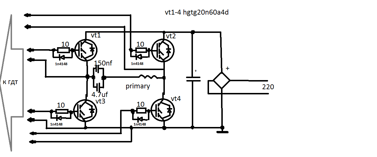

схема силовой части сстц

Сообщение ruslan1661225 » 25 авг 2014, 12:23
будет ли работать вотЕтО?
Сообщение BSVi » 25 авг 2014, 12:36
Если все правильно сделать, то будет.

Сообщение ruslan1661225 » 25 авг 2014, 14:14
гдт к етой схеме мотать мотать один к двум?
и хватит ли 4 витков "витой девятки" (4 витка к уцешки и 8 на силовуху)

Сообщение Shurupovert » 22 янв 2015, 19:27
это крайне зависит от сердечника, на котором будет произведена намотка.
