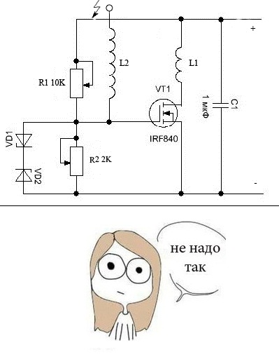

Собственно, вопрос в следующем. Собрал я качер на полевике IRF630 по схеме, которую отправляю как вложение. Охлаждение - иммерсионное водяное.
1) первичка где-то 6 витков алюминиевой проволоки примерно 3 мм в диаметре, вторичка - 1400 витков 0,2 мм. Вместо супрессора - 2 стабилитрона д814д, крайне старые, но работающие. Стример примерно 1 см, разряд примерно 2 см. Питание - мощнейший латр, 20 В. Всё работало, пока не подключил к "тору"(шар из фольги) светодиод, вторым контактом ко мне. Качер тихо отключился.
2) облил транзистор кипятком (да, бредово, но всё же, а вдруг :D ), и он заработал :shock: , когда я его установил в другой качер. Параметры: питание от трёх последовательно соединённых трансформаторов, затем выпрямитель, напряжение без нагрузки 58 В, с нагрузкой 23 В. Сила тока короткого замыкания 1,74 А.
Схема та же. Только первичка медная, диаметр поперечного сечения где-то 3 мм, вторичка 0,332 мм 1000 В. Всё работало отлично, транзистор почти холодный, вот только стабилитроны грелись ужасно просто, более 10 с не включить.
3) взял другую схему, отличающуюся от предыдущей лишь мощностью резисторов и типом конденсатора. Эта схема работала отлично с транзистором IRF634A. И я решил поставить транзистор из предыдущего опыта в эту схему, чтобы посмотреть, будут ли греться стабилиторы. Всё работало отлично, и вдруг внезапно отключилось, оказалось - исток и сток пробиты в обоих направлениях. Затвор также изолирован.
Посоветуйте, что мне делать, чтобы обезопасить транзистор от такого, и скажите, пожалуйста, в чём могла быть причина поломки.

Лучше найди другую схему, дружище. :mrgreen:
И да, любой ценой, как угодно, но источник деталей нужно найти. На собранном с мусорных баков ничего серьезнее мультивибратора не сделать.

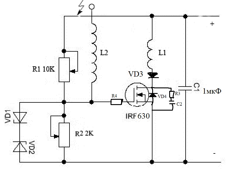

Увы, пока не могу осуществить другие схемы. ПОКА нет деталей.
Мне нужно как-то стабилизировать эту. Подскажите, пожалуйста, как можно защитить транзистор в схеме или как-то её улучшить? Пишут, что нужно обвязку делать, а как - не знаю. Википедия https://ru.wikipedia.org/wiki/%CC%CE%CF ... 2%F3%F0%E0 выдаёт лишь качественную, а не количественную информацию, ничего нет о номиналах.
Если верить Вики, то схему нужно доработать следующим образом (во вложении). Верно ли? На какое сопротивление резисторы брать? На какую ёмкость кондеры? Какие диоды?
