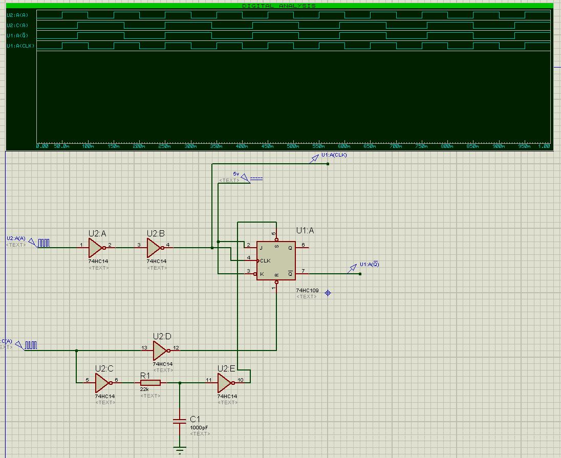

Знаю, что на эту тему есть схема на 74HC109... Но я не знаю, как она работает.
Мне очень хочется сделать вот такой режим обработки двух сигналов
А - сигнал с ФАПЧ 4046.
В - сигнал с прерывателя.
Суть в том, что бы не изменить этот сигнал как при включении, так и при выключении...
И еще, я тут спросил у людей на других форумах и они мне нарисовали вот это
Как считаете, будет работать?

Не хотите со мной так разговаривать, тогда попробую по другому )))
В чем прикол схемы на 74HC109? Судя по эмуляции в ней вообще нет смысла :?

Ну ноги со Стива растут видимо, но вообще много где я видел такие решения... и у BSVi тоже есть в схеме...
Изображение вот от сюда https://bsvi.me/moya-drsstc/
D-триггер это 74HC74, а 109-й это JK... И он работает в эмуляции вообще никак... Я же не просто так потрепаться решил, исключительно по делу

Вот такой вариант, в симуляторе работает...

Вот такой вариант получается...
Ну и Я с удовольствием приму критику и советы по улучшению схемы :geek:
Сообщение Qic » 21 апр 2015, 08:18
Туда правда нужно столько задержек? Боюсь будет сильно больше петля связи.
Типичная проблема ведра логики - долгое прохождение сигнала.

Не, задержка нужна только одна, а второе U2C U2D - это инвертор... просто сделан на логике, ну что бы минимизировать количество микрух на плате...
А на счет сигнала не беда, автогенератора то нет, есть ФАПЧ, а ему без разницы у него свой генератор частоты есть...
