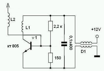

Собрал трансформатор тесла по схеме во вложении, но искра всего 5 - 7 мм. Что не так? Или с такой схемой больших разрядов не будет?

Можно напряжение повышать, но сильно больше с такой схемы не выйдет.

Угостите пожалуйста не сильно сложной схемой.

andreyiq wrote:Собрал трансформатор тесла по схеме во вложении, но искра всего 5 - 7 мм. Что не так? Или с такой схемой больших разрядов не будет?
Ух, классика. :mrgreen:
Скажу по личному опыту, влияют в основном 3 момента:
1. Напряжение. Самое банальное, что только может быть.
Подашь больше — разряд будет больше. Абсолютно минимальное значение — 12 вольт, рекомендованное — 30-40В.
2. Первичка. Как и в любых катушках, первичку нужно покрутить и оставить так, чтобы разряд был больше.
Экспериментировать можно с количеством витков, с высотой и т.д.
3. Частота. Рекомендованные значения — от 300 и до 600 кГц.
Если будет меньше, то могут возникнуть проблемы с генерацией, а если больше, то разряд будет становится меньше с возрастанием частоты.
Калькуляторов геометрии в сети навалом, та же vcTesla к примеру.
Как-то так, вот основные правила качеростроения. ;)
andreyiq wrote:Угостите пожалуйста не сильно сложной схемой.
Не сильно сложнее нету, нужно эту осваивать. ;)
Могу посоветовать дроссель входной выбросить, он там нафиг не нужен.
